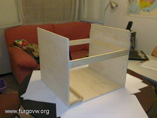

Atxur un avance de mi mobilario extraible jajaaj

delarco, muy buena pinta................. yo pondria la madera por arriba por higiene, se limpiara mejor........

Pues mira no lo habia pensado eso pero tienes toda la razón del mundo ENANO... buscaré para cantear en gris o blanco los laterales y a correr  .ereselmejor

Delarco ¿que madera es la que has usado? Yo buscando he encontrado contrachapado pero no está forrado por fuera como el tuyo y ademas las chapas parecen mas recias que el que yo encontré, ¿donde la compras?  gracias
delarco
uF jajajajajaja es contrachapado de okume de 15mm forrado con sintasol comprado en el Leroy Merlin, es el que mejor le queda para mueble (en mi opinión) y encima es el más barato, a 4€ y algo el m2. Se pega con una cola acrílica para vinilo porque con cola impacto es posible que no quede tan liso: esparces, esperas 10 minutos, colocas el sintasol, alisas y pones peso encima para "plancharlo", esperas 24h y ya tienes para recortar el sobrante... Como truco yo esperaría más de 24 horas... mas o menos como 2 semanas xD Con el tiempo no se porque pero se ha encogido y en los bordes de los tableros se ve la madera xDDDDDDDDD

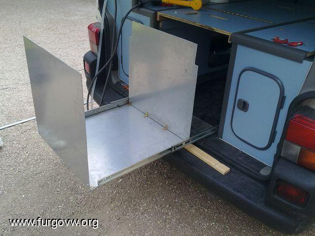

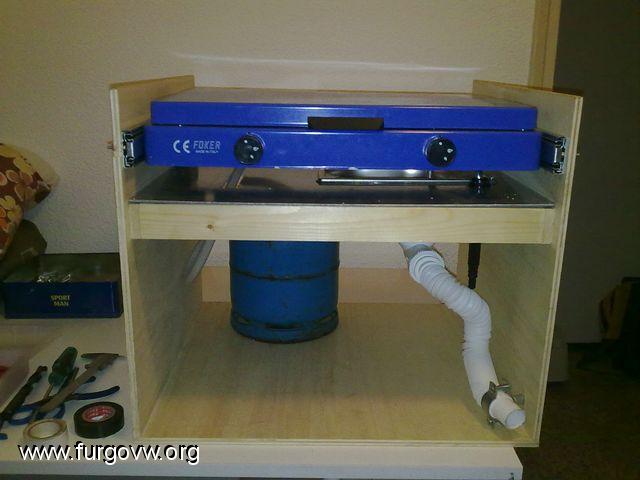

El tema era hacer un extraible para colocar:
   * Cocina de dos fuegos
   *Bombona
   * Fregadero
   * Depósito de grises

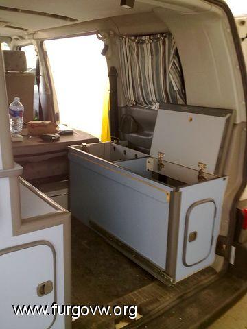

Todo esto en medio metro cúbico y con la condición de poder sacarlo fácilmente, ya que delante va el poty y el extraible molesta para sacarlo de la furgo...
Hueco que ocupará el extraible:
Probé de hacerlo con aluminio, pero al no tener dobladora...

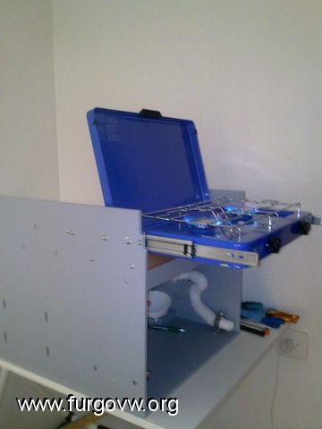

Al final lo hice con madera y donde va el fregadero de aluminio:

 .palmas .palmas Ese curro es de traca!!!  .ereselmejor Cojonudo jmiro!! La idea de coger la guía directamente a la cocina... genial! ni perfiles ni nada de nada... aprovechando al máximo, olé!
Atxur sigo pensando en el tema de la estética vs. higiene... a Gemma le ha encantado la nueva versión y también opina lo del tema limpieza... la otra opción es ponerla por debajo y añadirle algo tipo esto en la junta:
Y como no salgo de una y me meto en otra y esto no podía ser tan fácil... ahora resulta que lo he calculado taaaaaaaan justo que la nevera al llevar las bisagras en el lateral no me deja espacio para poder abrirla desde dentro... es algo en lo que no caí xD Estoy estudiando la opción de cambiarle el sentido de la apertura a la nevera...ya os contaré xD
