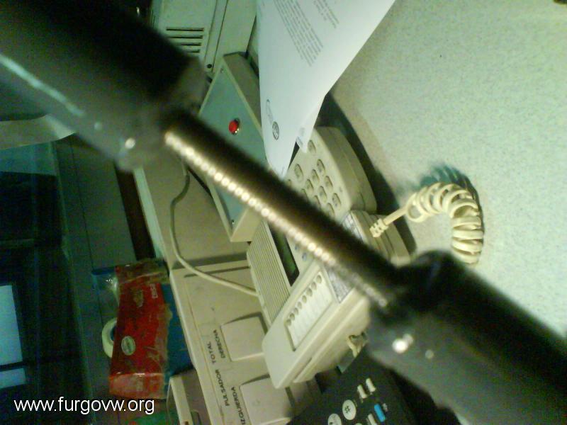

Si ves mi brico, en este mismo post, yo me hice una con una barra, una tuerca, una barilla roscada y masilla bicomponente....
Cortas, masilla y tuerca en un lado, masilla y barrilla roscada en el otro extremo y ya es telescopica.....luego una U donde colocas la pata y ya es plegable......
Segun necesidades puedes hacerla redonda, como yo que me servia de apoyo a la guia mientras rueda por la furgo.
ahi tienes un par de fotos.

Joer....gracias fruizb
Muy chulo el brico, lo unico que quiero algo que sea bastante telescopico, por si paro en algun sitio con desnivel...probare con el palo de pintura
