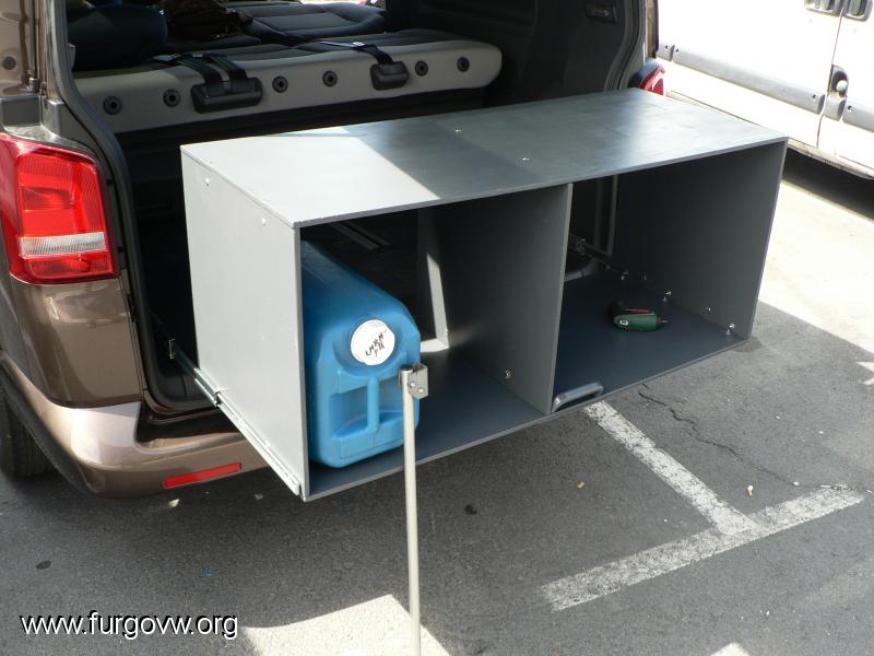

fruizb
Cita de: No3 en Junio 30, 2010, 08:49:15 am
.meparto .meparto vale, vale.... pero que sepas que creo que tengo localizadas unas super guias, para mi maletero extraible y al laito de casa... pssssshhhhhhhhhhhhhhhhhh  .lengua2
Pedirte a ti que curres un poco, tampoco estaria mal, no?  .lengua2 jajajajajajaja
Contanto ipsofacto lo de las guias esas, tamaños, extension, pesos que soporta y precios...ah, y donde las compras...
Que voy detras de alguna mas fuerte que las que pille....

fruizb
Cita de: ENANO en Junio 30, 2010, 09:33:55 am
pero situ lo tenias acabau no??, k bas a por el 2ºya ??
Si si, esta terminado, pero no me acaba de convencer la rigidez que dan estas guias, y queria poner mas fuertes, y las que tengo ponerlas planas en la parte inferior....

fruizb
si, el tema es que tengo que tener mucho cuidado al, sobretodo, meter el cajon, ya que si no lo meto completamente paralelo, y entra mas del lado izq o del dcho, las guias van un poco forzadas, de hecho una vez hasta se me salio una guia.
Tened en cuenta que llevo el fregadero con el agua en el cajon y eso pesa, sobretodo el agua, de manera que si consigo una guias que aguanten mas a un precio razonable y meto las maluchas en la parte inferior planas, evito las dos cosass, por un lado mas rigidez con las nuevas guias y con las otras el evitar meter el cajon torcido.

Harás bien Fruizb. Va a ser dinero bien invertido. Después del currazo q. te metiste y el resultado logrado, creo q. tienes que quedarte agusto del todo.
