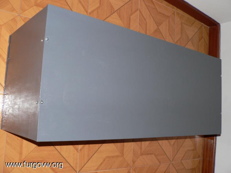

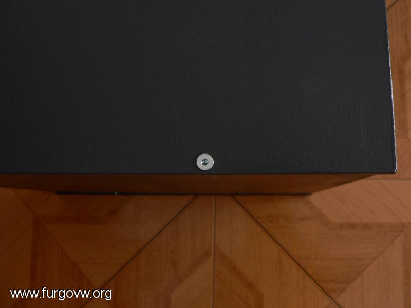

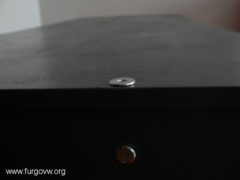

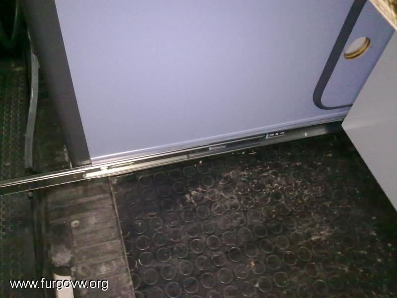

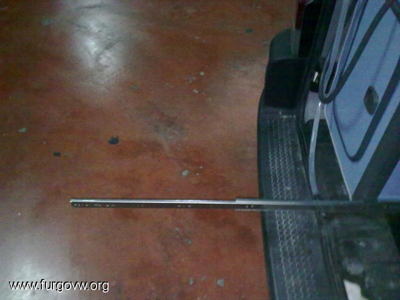

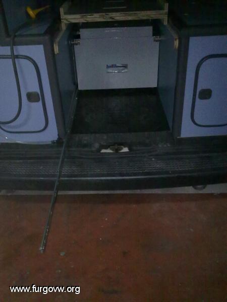

Los pasadores me refiero a algo asi, atravesando los carriles de la guia, en algun punto en que coincidan los tres tramos de la guia.  http://www.fixnvis.es/media/catalog/category/file_926.jpg
En principio mi intencion era soltar todo menos la parte inferior para que me quedara solo el suelo del mueble a modo de bandeja, pero al sujecion que he tenido que poner del mueble a la guia ha sido mas complicada y reforzada, tres escuadras por cada lado, lo que me hara muy complicado soltarlo de la manera mencionada. Ademas dejando la bandeja me iba a dar complicaciones para meter las bicis.
Ahora simplemente soltare las palometas de las guias y al trastero.
Los tornillos de ensamblar son del leroy, pero recordaros que son una kk, como no aboquen bien a la primera, te cargas el filete de la rosca en un ti-ta....

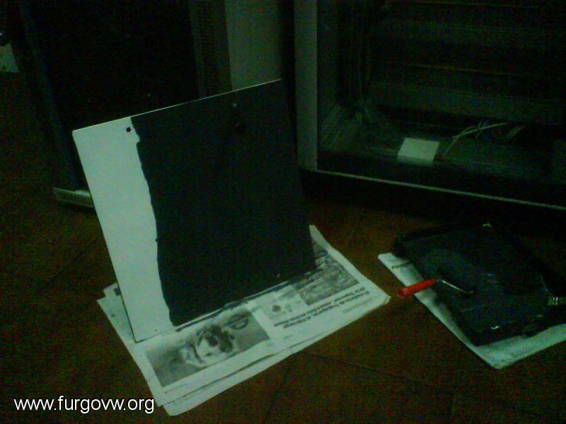

Ya lo tengo pintado, estoy en el proceso del fregadero(con un tupper), y esperando a probar si soporta pesos con el bidon de agua,
Ademas voy a ponerle una pata plegable cuando lo saque para  que soporte el peso del agua, y una ruedinas para que ruede fino por la furgo...

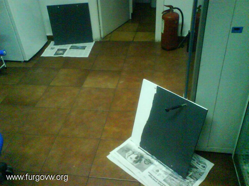

estas fotos ya se que no tienen perdon de Dios, pero son con el movil, en el curro y a las 3 de la malana...bueno. jeje, es lo que tiene currar de noches...que da para muchos, y de regalo, otra kk foto, pero para que veais lo que me encontre subido a un camion....
Si los videojuegos como el pac-man nos hubieran afectado,
ahora estaríamos encerrados en salas oscuras, comiendo pastillas de colores
y oyendo músicas repetitivas...
Kristian Wilson, Nintendo Inc., 1989.
Enara
La verdad que tu mismo lo has dicho las fotos no valen para nada mas que ayudar despistan.  ;D

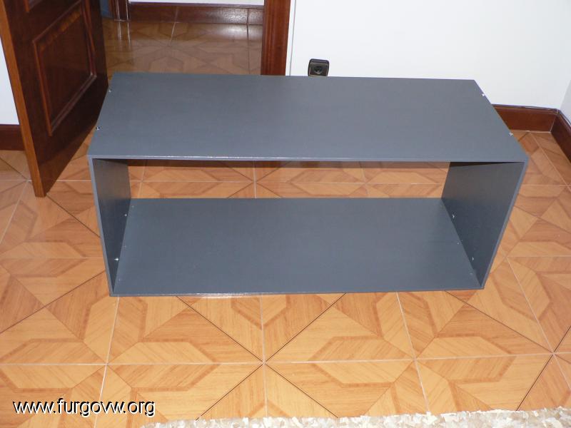

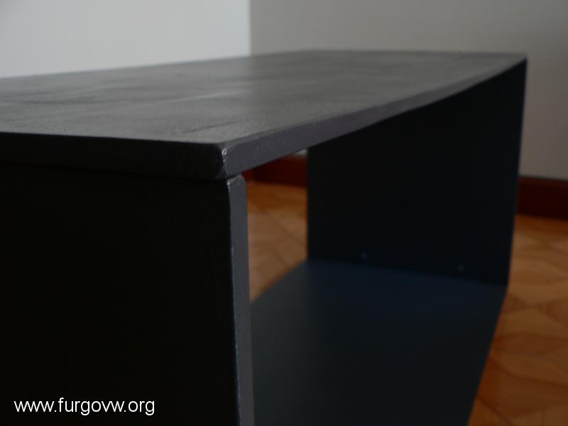

bueeeeeeno...simplemente eran un par de ellas del proceso de pintado, la del coche...un gallardo negro....maaaaare mia.

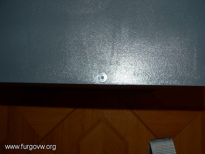

estas os gustaran mas...las acabo de hacer en el salon.
