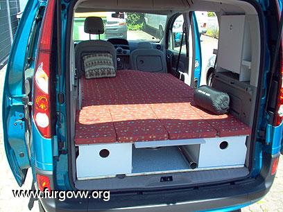

Con el ángulo hacia el interior tienes varios ejemplos en el hilo; el mío p.e. en la 1ª página.
En cuanto al sistema de sujeción a las carrileras, ídem de ídem. El sistema q. llevo yo y otr@s es bien sencillo. Un tornillo cuya cabeza se  introduce en la ranura del carril, de tal forma q. la rosca quede hacia arriba.
En la rosca se introduce el perfil en L q. comentas y se aprieta con un tornillo. Esos tornillos son los q. se pueden ver en la 2ª foto de mi brico. Con 4 tornillos, resuelto el tema.
Te pongo fotos tambien de otros sistemas parecidos:
Uno es este, un poco más sofisticado:
Otro ejemplo en la misma línea, pero con el tornillo trabajando al revés q. en el mío:
Esto es diferente pero bueno para abrir  la mente:  .loco2
Si tiras del buscador del foro seguro q. encuentras bastantes. Animo y espero haberte podido ayudar un poco. Ya nos informarás de tus progresos  ;)

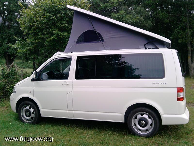

con el altillo ya no me caben más cosas, y el techo elevable creo que no lo puedo poner yo, ¿o sí?  .loco1

donde puedo conseguir unas correderas que aguanten bastante peso por la zona del norte?
le quiero poner un maletero extraible. pero no se como ponerlo con el flexiboard que lleva mi starline

En cuanto a como engancharlo... echale unas fotos y seguro que se nos ocurre... ideas nos sobran xD

A mandar ;) Como idea inicial... mírate algunas páginas de este post... verás seguro la idea que necesitas... como por ejemplo engancharlo a las guias del suelo ;)

Furgotolo, yo estoy con el mismo problema. Tambien tengo una starline y los railes laterales estan ocupados por la multiboard.
Intentaré poner foto mañana mismo para ver si a alguien se le ocurre algo.
