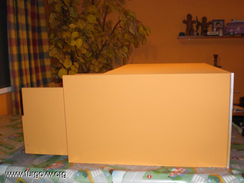

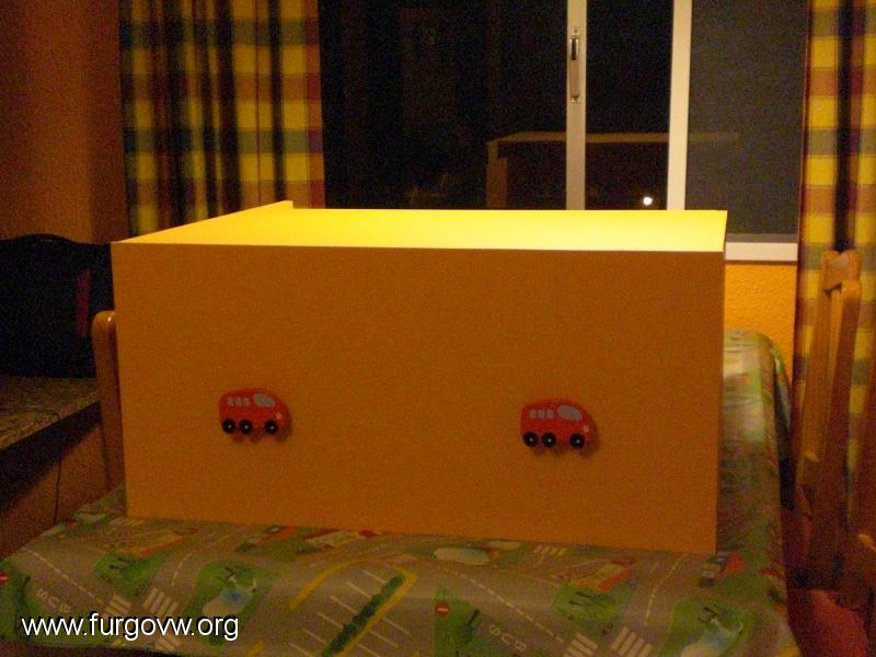

vista frontal:

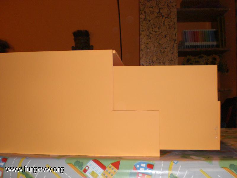

lateral:
la estructura es más corta para poder hacer la cama sin tener que moverla. El cajón sí que habrá que sacarlo para voltear el asiento y después volver a meterlo
el otro lateral, con una esquina recortada por el tema de la palanca del asiento (los generation sabemos de lo que hablamos)

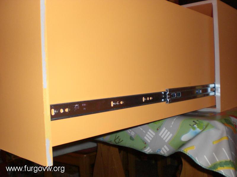

detalle de las guías:

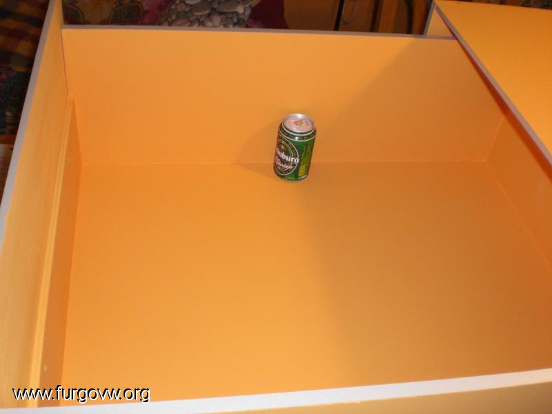

¿cuántas como esta cabrán?

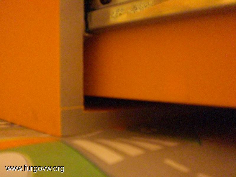

entre el cajón y la base he dejado un hueco de unos 6 mm para que no roce en caso de que la base se abombe

 .palmas .palmas .palmas Cojonudo!!! Y si para el tema birras forras con plastikete el cajon y lo llenas de hielo te cagas!!!!
intaunte
Cita de: delarco en Febrero 04, 2010, 20:46:21 pm
no es mala idea, jeje, me puedo ir a los festivales a vender cervecistafrescauneuro lo que sí he pensado es poner algo que se pueda fregar o por si pones una lata húmeda que no se quede el roncho del óxido...

Y ya no solo por eso... vas a esquiar... guardas las botas... zas... Y como eso mil historias :p
Ahí delarco tiene toda la razón del mundo. Pero eso es fácil de resolver. Lo más chungo ya lo has hecho.
delarco
Of course!!!! Yo en parte lo quería de aluminio por eso mismo... mi nevera es de las de echa hielo y arreando y con el tiempo "suda" y se cala por fuera :S
Al final lo apañamos de otro modo xDDDDDDDDDDD

Inaute no se las medidas pero puedes poner un plastico de esos de burbujas que venden en el Ikea de color gris para los cajones de la cocina
