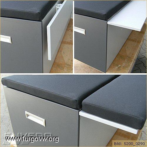

Supongo q. ya te habrás fijado pero en las fotos de la página 43, las de la T5 preparada por la casa Envedo, hay una en la q. se ve como va fijado el invento a los raíles. Despues de haber visto tu presentación, se me ocurre q. podrías hacer una fijación de ese estilo (adaptada lógicamente) utilizando para ello los anclajes de tus asientos posteriores o los de los cinturones de seguridad. La foto en cuestión es esta:
Esto podría aplicarse a una base de madera q. se adapte a la forma del maletero para q. no se mueva. Para las guías estarían bien las escuadras q. comentas o los listones de madera q. propone delarco.

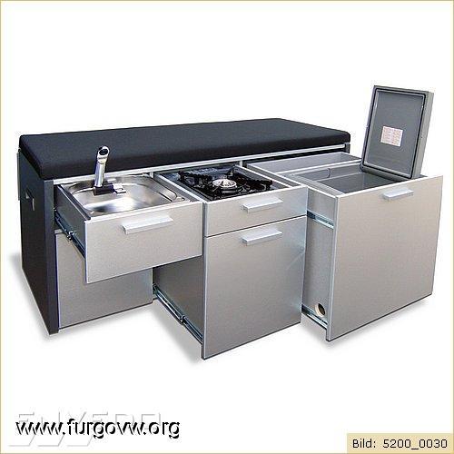

si, para cajones y eso si, pero tb quiero que salga el modulo, ademas de poder compartir esa estructua para que tb sirva con una bandeja grande, me explico?
bandeja extraible....que comparte estructura con el mueble de las fotos, unas veces llevo el muegle y otras la bandejica que sale pa fuera del vehiculo
