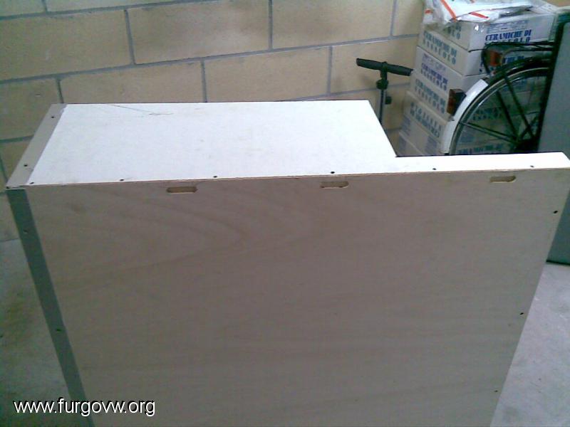

Del modelo inicial que os enseñé, al actual he hecho varias variaciones. Por refrescar la memoria

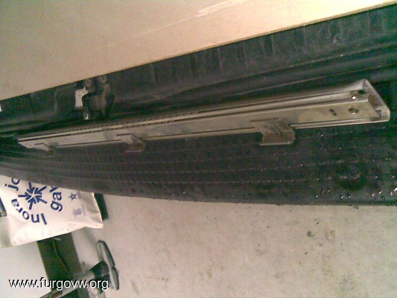

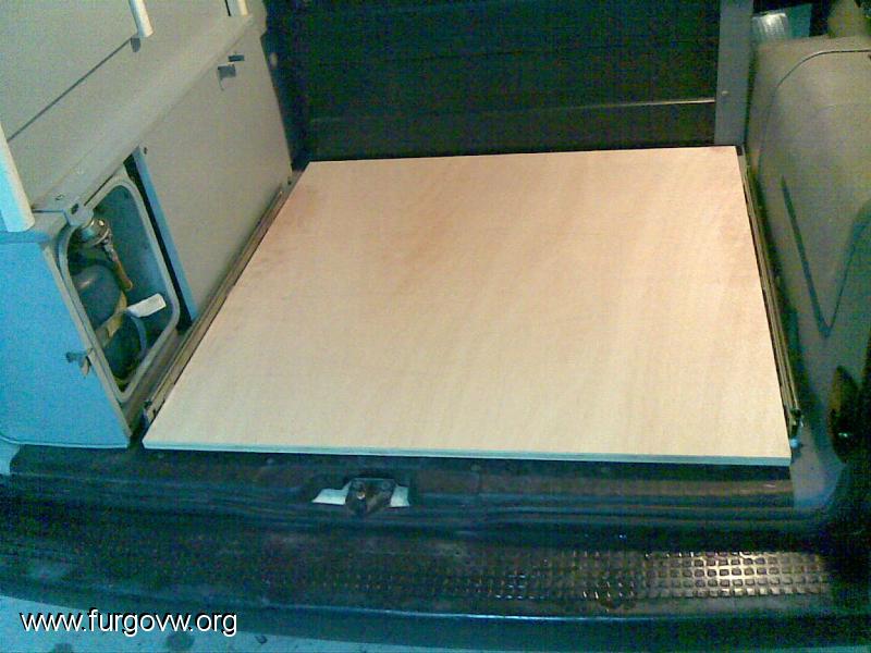

Parto de unas guías con pletinas para agarrar una base y de un tablero de contraca¡hapado de 15mm
Con una fresa le hago unos agujeros al tablero para ensamblarlo con las guías

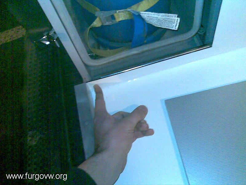

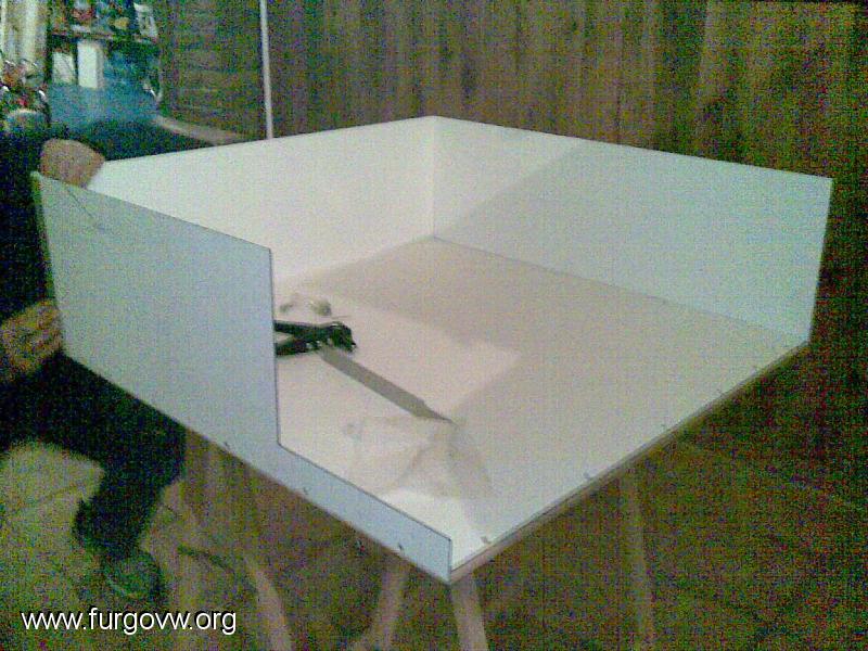

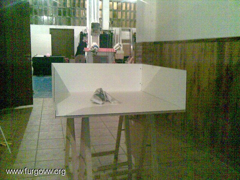

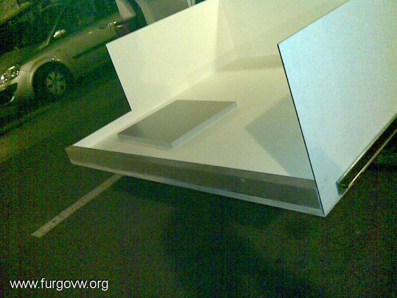

Hasta aquí, nada nuevo. Tenía una bandeja de aluminio lacada, pero tras camiar de idea de concepto de cajonera, me quedaba un poco "petacho". Entonces, el carpi me dió unas láminas de fenólico de 3 mm de espesor. El fenólico es un material muy duro, algo pesado quizás. Es el material con el que se hacen los clumpios de los parques, taquillas de los polideportivos...

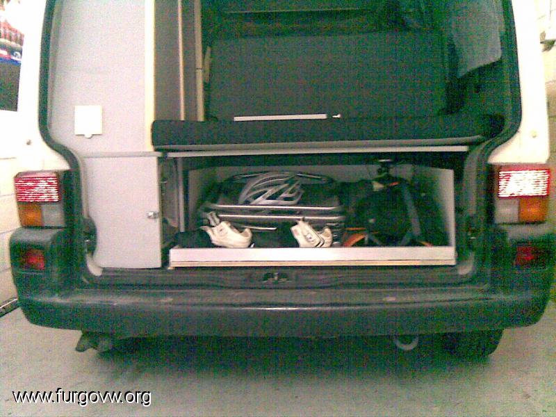

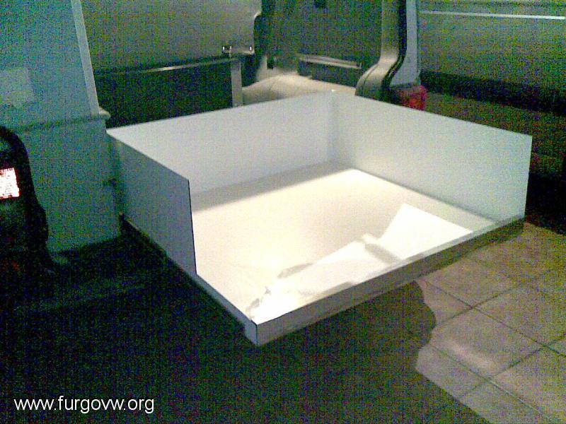

En los inicios de este post, tenía claro que quería una bandeja tipo gedeon o Renolto, pero viendo el tipo de bultos que suelo llevar (sillas de playa, campig gas...) pensé que era muy interesante cubrir los costados como Atxur, y ya que nos poníamos, hacelo hasta arriba. En el fondo, es como una cajonera pero sin frontal:

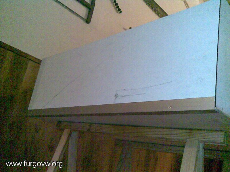

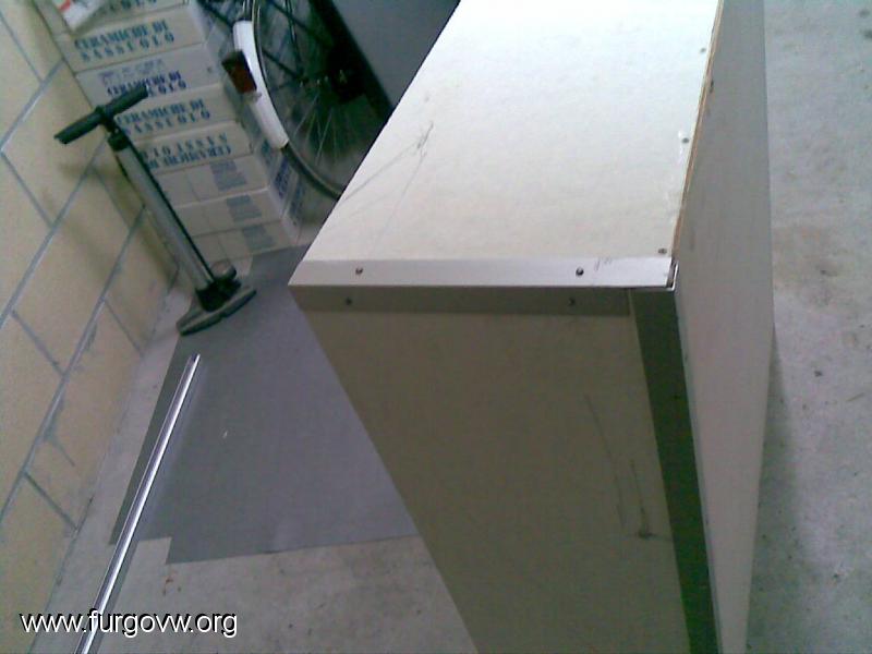

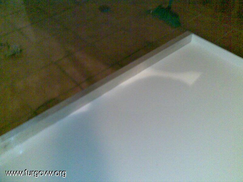

Según conformábamos la cajonera, le metimos un ángulo de aluminio al fondo con 2 intenciones:
La primera juntar la lámina al tablero base, y segundo, reforzar la base del tablero para que ceda y se combe con el peso
De paso, y con esa intención, el tirador para la bandeja es un perfil de aluminio que tb hace 2 funciones: De tirador y tanbién de refuerzo para la base. Es decir, el tablero base, está reforzado en los dos cantos por unas "vigas" de aluminio. Mirar que tirador:

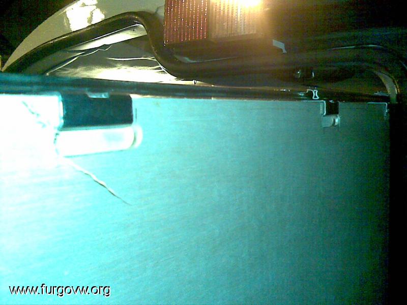

Ahora está el famoso tema del pestillo. La idea que os comenté era poner aquí:
Tan simple como hacer un agujero en el costado de la bandeja y aprovechar el el costado del mueble para que el pestillo enganchara. NO HAY QUE HACER AGUJERO EN NINGUNA PARTE DE LA FURGO. Pero hay que poner un pestillo muy largo para que llegue y queda un poco basto.

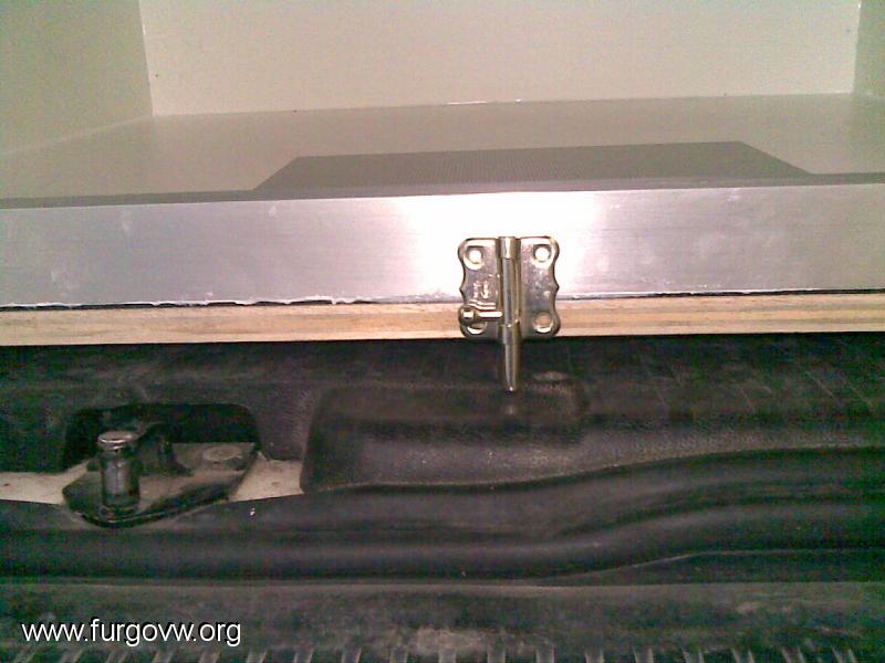

¿y si pongo este pequeñito aquí? Sólo hay que hacer un taladro de 6 mm en el embellecedor de plástico. Ahora mismo me decanto más por esta opción, pero quiero vuestras opiniones. Además, ese embellecedro vale 2 duros en el desguace, aparte de que un agujerillo de 6mm ni se ve...

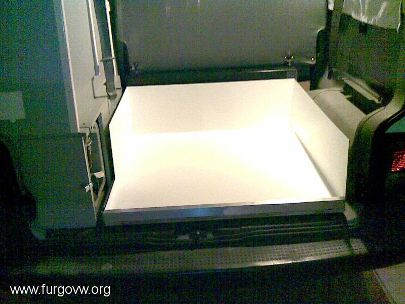

Ahora mismo está así, a falta de poner el pestillo y de terminar la puerta del compartimento del gas, que la tengo que modificar un poco.
Cerrado:
Abierto:

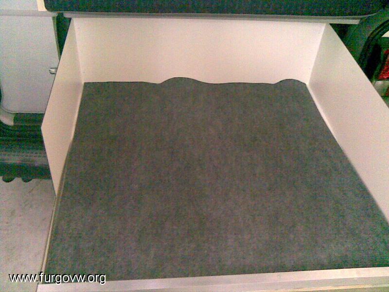

Con carga:
Por estas sillas plegables no hice una bandeja tipo Gedeon o Renolto (y varios más)
Si tengo hasta moqueta para poner, pero tiempo...

Bueno, me tenéis que decir dónde poner el pestillo, aunque creo que me voy a contradecir como los políticos. Estoy con el taladro en la mano para hacer un bujero...

Un pequeño agujerito no se notará mucho.
Además, en furgos como las vuestras este tipo de cosas no hacen más que ser extras por si el dia de mañana quereis venderla, en una minicamper el dia de mañana la gente dice esto pa que lo quiero? esto ta roto!!!
