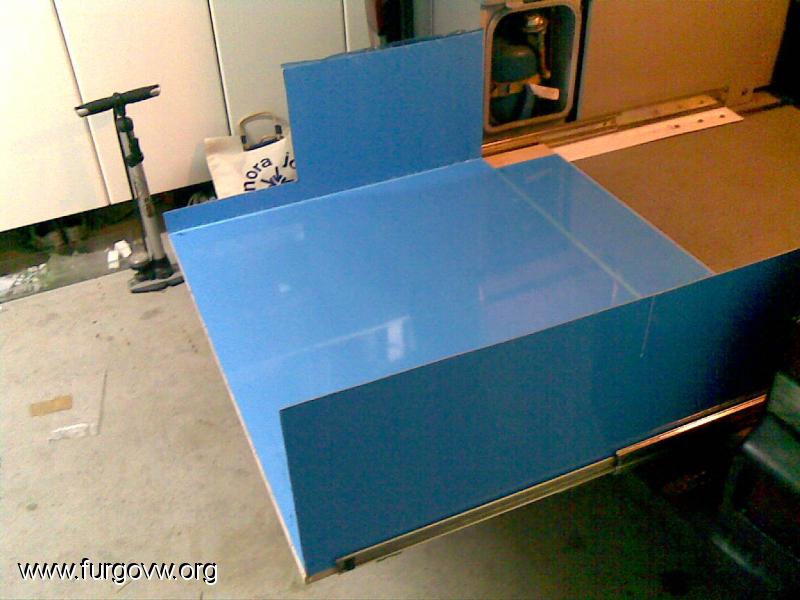

Bueno, después de unos meses vendiendo humo, ahí van unos avances: En primer lugar, fottos de las nuevas guías, son "THOMAS REGOUT NV. Vamos, que no las conoce ni su padre. Fijaros, que tienes unos soportes para apoyar la cajonera o la bandeja encima:

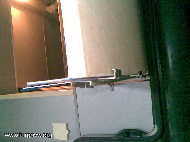

De momento no se pintorrejear en cima de las fotos, pero espero que se vea claro que tiene 3 pletinas para apuyar la bandeja encima.
Ahora, le pongo encima el tablero de Okume de 15 mm. AVISO, no es barato, 20€
Mi intención, era hacer una bandeja que cogiera todo el maletero. Me explico: Poniendo el asiento cama en la posición de cama (a medio recorrido de carriles) que la bandeja cogiese toda la superficie. Pero a la vez, si por un casual tuviese que correr el asiento para atrás, que no me molestase (suponiendo que no estuviera lleno de carga). Por eso, pensé que una buena solución sería hacer una bandeja de esta forma. Fijaros en la forma de la chapa de aluminio:
¿Os dáis cuenta que al fondo le he rebajado en los 2 costados? Este diseño (suponiendo que la tabla de abajo estuviera también rebajada) es para que si necesitase retrasar el asiento, ese último tramo quedase debajo del asiento cama, y si encambio llevase el asiento adelantado, la bandeja llegaría hasta el final del maletero.

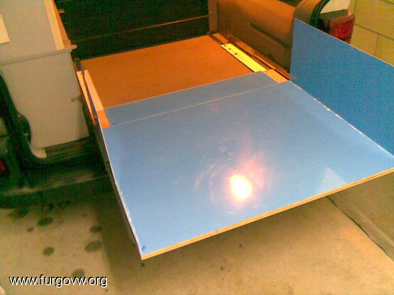

Os pongo una fotillo con la bandeja extraída:
Si os fijáis, siguiendo las instrucciones del maestro Atxur (a cada uno por su nombre) la protección lateral deja acceso a la bombona tanto con la bandeja extraída o sin extraer. En este punto, informaros que estoy haciendo una puerta nueva para el compartimento de la bombona, prefiero no cortar la original, manías mías, pensando en que algún día tocará vender esta cafetera prefiero dejar la opción de dejar todo como estaba. A ver si pronto os enseño la puerta, es increíble, pero mi amigo el carpientero me ha conseguido un tablero gris, a rayas casi calcado al de mi Cali pero en aglomerado melaminado. En 2 palabras, IM - PRESIONANTE. Otra fotillo (parezco Atxur):
La verdad, es que estas guías de 75 cm son más debiles que las Hettich, pero no nos engañemos: De nada sirve comprar unas guías que aguanten 70 Kg, en mi caso, las guías aguantan más que los soportes que he puesto en las guías del asiento.
Por último, una foto de la base: Fijaros en las pletinas de abajo:
Lo único que voy a hacer son unas "rendijas" en el tablero para que las pletinas penetren. ¿Os dais cuenta? LA bandeja va a ser de quita y pon SIN TORNILLOS. Ya puedo meter las motos sin pensar en soltar tornillos, etc...

Vespaboy. No me has decepcionado en lo más mínimo. Ahora el alumno ha superado al "maestro "y con creces y si sigues así, ya tienes la versión 3.0.  .palmas .palmas .palmas
1.- El sistema de quita y pon, auténtico.
2.- La decisión de utilizar todo el largo del maletero con el asiento en su posición intermedia, cojonuda. Aquí también me llevas ventaja porque yo no tengo correderas en los armarios. Mi versión definitiva será solo 2.0 y tengo una idea del estilo de la tuya pero abatible (ahora el q. vende humo soy yo).
3.- También me has superado con lo de la puerta de la bombona. Yo fui gilipollas y corte la mía, ya podías haber abierto tú este hilo ;D. Y encima el colega carpi te ha pillado una madera parecida a la original; para compensar lo del alumínico.

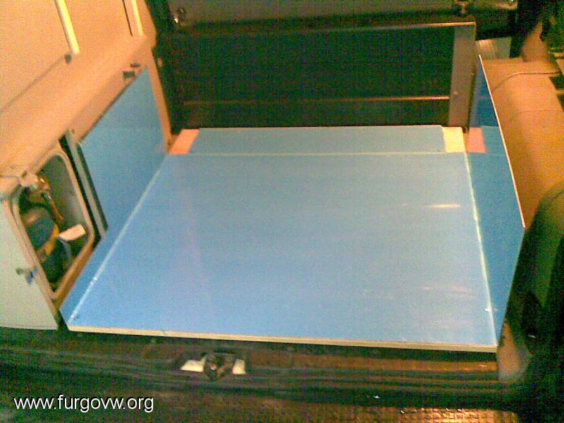

Hoy he currado otro poco más, y ya le hemos pasado la fresa al tablero:
La verdad es que encaja a la perfección, y es un puntazo ponerlo y quitarlo sin desmontar nada.
Ya tengo la puerta del compartimento de la bombona hecha, a falta de ponerle una pestaña para que cierre. Se me ha olvidado sacarle una foto, habrá que dejarlo para mañana. Ahora ya no hay quien me pare...
Lo que pasa es que ahora tengo que pensar como adecentar la pifia del aluminio, sin que quede mucho parche.

Lo del cerrojo, era una sorpresa que tenía guardada. Aunque aún no lo he puesto, Atxur,Cukiyo , si os fijáis podemos aprovechar un costado del compartimento de la bombona, con el espíritu de siempre, sin agujerear nada de nuestra cafetera.
