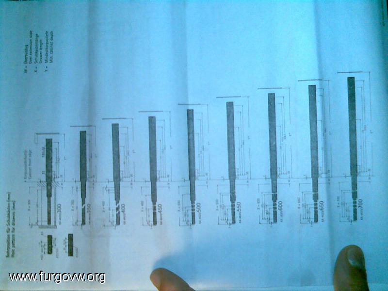

Delarco, antes de nada, apunta la medida de las guías:
Si las de 65 cm aguantan 70 kg, cuanto más cortas, más aguantan. Vas sobrado en cualquier caso.
Yo me haría una bandeja de aluminio sin dudas. Creo que hablas de 50x40cm. Yo he visto la mía, es de 91x93 y en 2 mm aguanta bastante, pero la tengo que reforzar. Tu irias sobrado, y si consigues que te pleguen una 3mm, ni te cuento.
En realidad, si te cabe, restale al cajón lo que miden de ancho las guías (19mm cada una) más la chapa que pongas: (19x2) + (3x2)= 44 mm, 42 si metes chapa más fina. De alto miden 58 mm. De este modo ya sabes si te caben en el "chaflan" que hace el culo de la nevera. para hacerlo así, tienes que partir de una chapa de 60 x 40, y le plegas 5 cm a cada lado, con lo que te queda una bande ja en forma de "U" de 50 x 40.

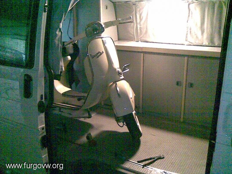

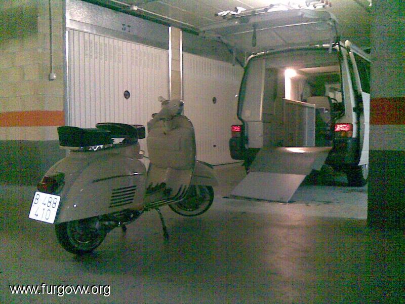

Vespaboy, cuando leas este mensaje vas a pensar q. te quiero joder la manta, pero no es así para nada  :-X.
En cuanto he visto las fotos que has puesto con las vespas y la rampa para subirlas,  lo 1º q. me ha venido a la cabeza es lo cañero q. sería juntar los dos conceptos. Es decir, plataforma extraíble + rampa.
Para q. se me entienda, algo como lo q. hizo un forero con su puerta en una Cali pero con la plataforma:

GRacias Atxur, pero liarme con una rampa para 2 veces al año, es como matar moscas a cañonazos.

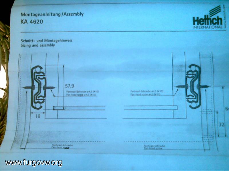

@Norton
Delarco,
las guías vienen preparadas para que metas tornillos o tirafondos con cabeza grande, fíjate el la foto en la que se ven las guías de frente en el folleto de Hettich.

Chachi vespaboy pero me parece a mi que será mejor meter algo en plan rosca no? Yo y mis indecisiones sobre el peso de la nevera xD
Para la cocina no tengo problemas... llevo guías de ese estilo pero más cortas cogidas con tirafondos para madera de 16mm (creo) y no se mueve ni a palos... pero claro no es lo mismo la cocina q con una olla y una sarten ke puede pesar? 10kg? no es lo mismo q una nevera que es medio muerto... eso es lo ke me da rollo xD

Delarco,
Al Dm métele tirafondos y punto. Le puedes meter hasta 9 por cada guía, piensa que en tu cocina, tendrás armarios de los de arriba que sólo tengan 2 soportes... sobrao.

delarco
vespaboy por eso mismo me da rollo.... porque no tengo armarios arriba  .meparto tengo una kangoo que poco a poco la voy montando... el día que la termine la tendré que vender por vieja xD
Yo pensaba que las guías eran 4 tornillos por lado... uhm... será que las hettich son pro pro  .palmas
