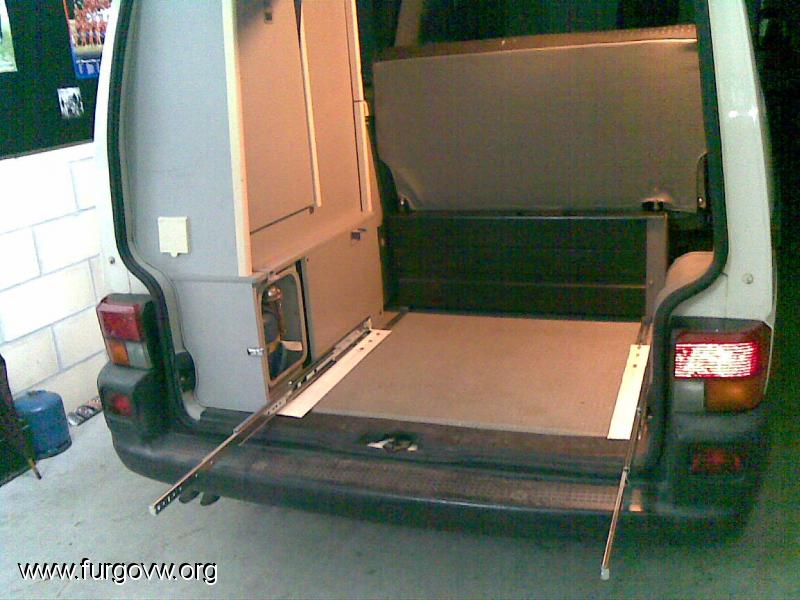

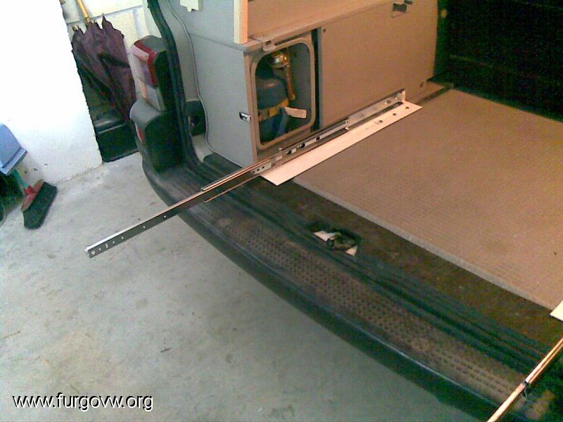

he estado dandole vueltas al tema y voy a pedir las guias en suspain.
son del modelo condor de 400mm que se extienden 600mm y aguantan 90kg
el par de guias vale 70€ + 10€ gastos de envío + el IVA
me han dicho que vienen empaquetadas dos juegos y me sale 150€ + IVA
tambien voy a pedir de las de 500mm que se extienden 750mm, a ver si me decido.
mi intencion es usar una guia y la otra venderla, asi que si le interesa a alguno, serían 70€ + IVA
el pedido lo voy hacer esta semana y tardan unos 10 dias.
yo tengo una california t4 y mi intencion es salvar la puerta de la bombona.

Xarkord. En la página 8 de este hilo tienes unos esquemas a los q. les estuve dando vueltas cuando no encontraba las actuales guías telescópicas. Con 2 guías a cada lado conseguirías q. soportasen 80 kg. Alguno comentaba la dificultad de ajustar 4 guías, pero hacer, se puede hacer porque ya hemos visto varios ejemplos.
En cuanto a la longitud, en caso de necesitar más de 50 cm. podrías pensar en un sistema del estilo de los mencionados esquemas. De este modo conseguirías un recorrido de 1 m. si quitases el tope de las guías y usases el doble recorrido q. de esta forma te permiten.

Después de varias semanas vendiendo humo, os adelanto que ya tengo las guías-plagio de Atxur puestas. En breve, podré la sofisticada y mejorada bandeja de aluminio reforzada con chapa de Okume.  .meparto
Por cierto Atxur, ¿la tuya de que está hecha?
