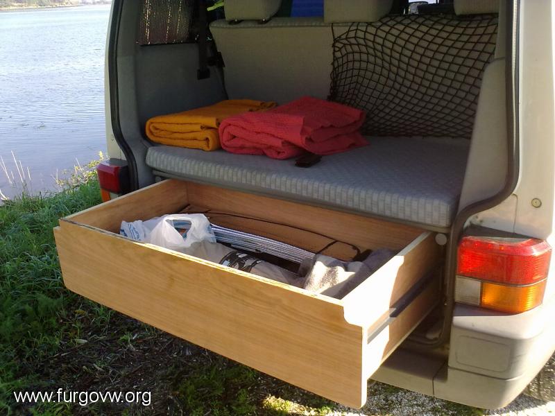

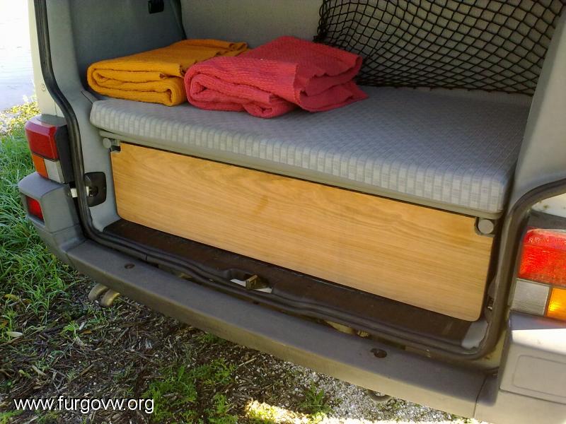

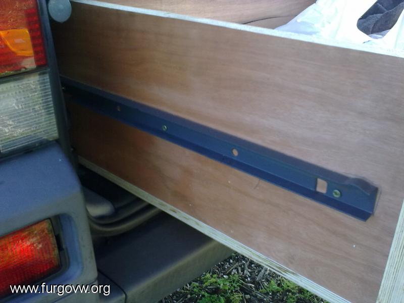

Pues este es el cajón sin lijar ni pintar, ah aún le falta el tema tirador, divisiones..... Los rieles son de a un archivador de oficina, puede q más adelante busque unos más largos si decido ampliar el cajón.

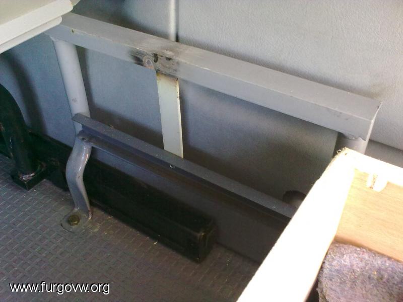

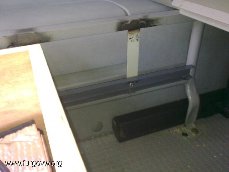

Para colocar los rieles soldé unas pletinas a los soportes y los fijé con remaches de acero, falta pintar :P
más  .fotografo cunado esté rematao..
