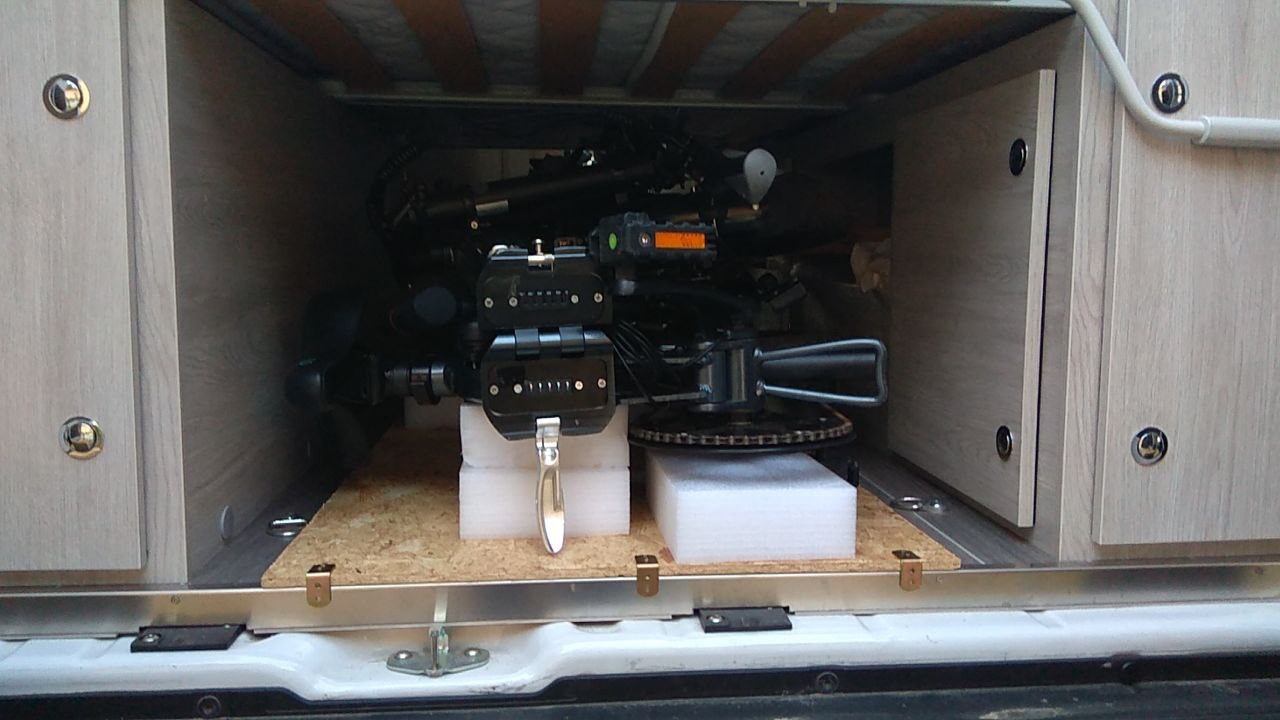

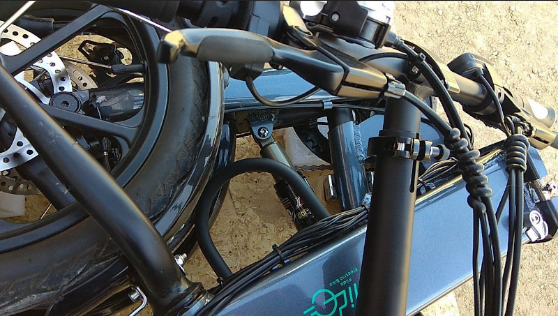

hollister
Noviembre 03, 2022, 17:13:09 pm #13374 Ultima modificación: Noviembre 03, 2022, 17:15:35 pm por hollister

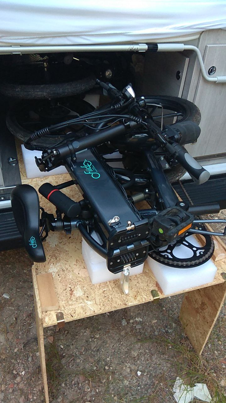

Al final me decidí y compré el panel osb de 9mm y, si bien flexiona por el peso, parece que aguanta.

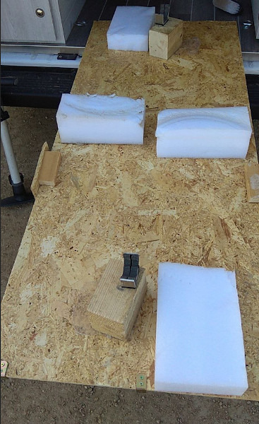

Esta es la primera versión, tengo que mejorar algunos de los soportes (ahora estoy reciclando el material de embalaje de las bicis pegado con cola blanca):

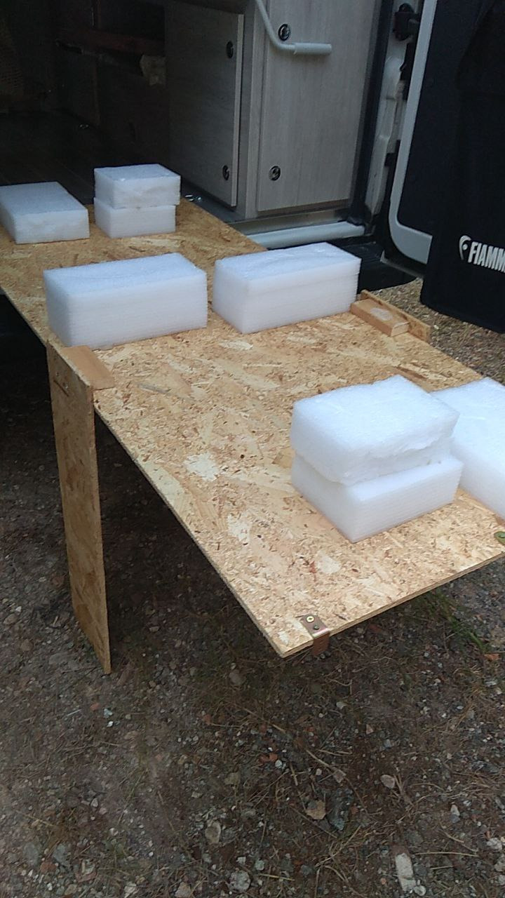

Con el trozo de panel que sobraba y unos listones (también reciclados de otro embalaje) he hecho unas patas amovibles:
La primera bici puesta. El soporte impide que el desviador del cambio y el cable del motor toquen el suelo

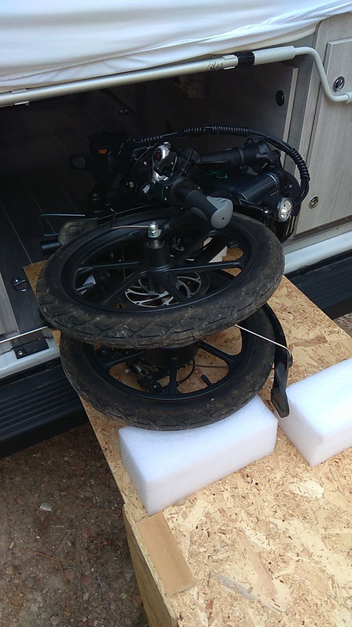

La segunda bici

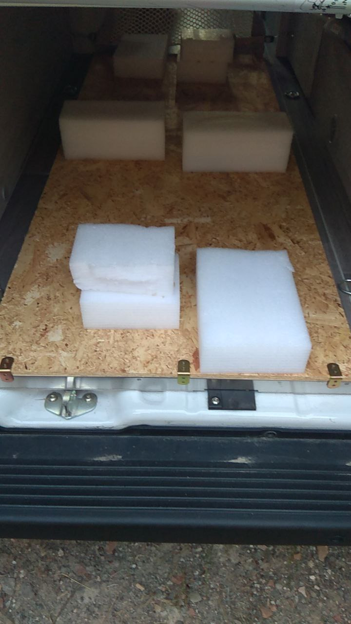

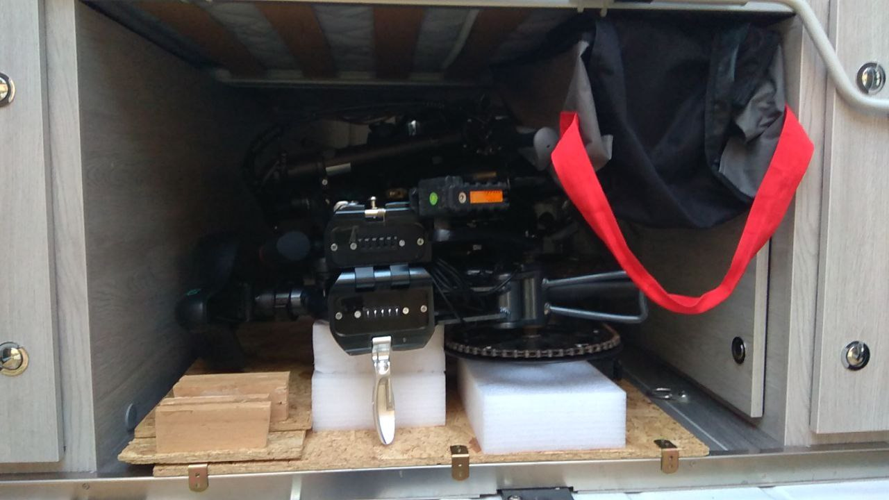

Todo dentro
Y los calzos enchufados en el espacio que queda
La he usado ya en un par de salidas y la verdad es que la ergonomía de carga/descarga ha mejorado mucho (si bien las bicis siguen pesando 20kg cada una ;D).
Problemas:
  • en la posición de carga de la primera bici la bandeja es bastante inestable, una vez apoyada la bici el peso la estabiliza.
  • uno de los "soportes" se ha despegado, en todo caso tengo que hacerlos nuevos y que agarren las bicis (ahora solo están apoyadas).
  • cuesta de sacar con las bicis puestas, tendré que poner un asa o un tirator.
  • necesito por lo menos 1,20m libre detrás de la furgo para poder sacar la bandeja
el tercer "problema" no tiene solución, el resto espero solucionarlos con la versión 2.0 (conociéndome tardaré un buen rato .meparto) .
