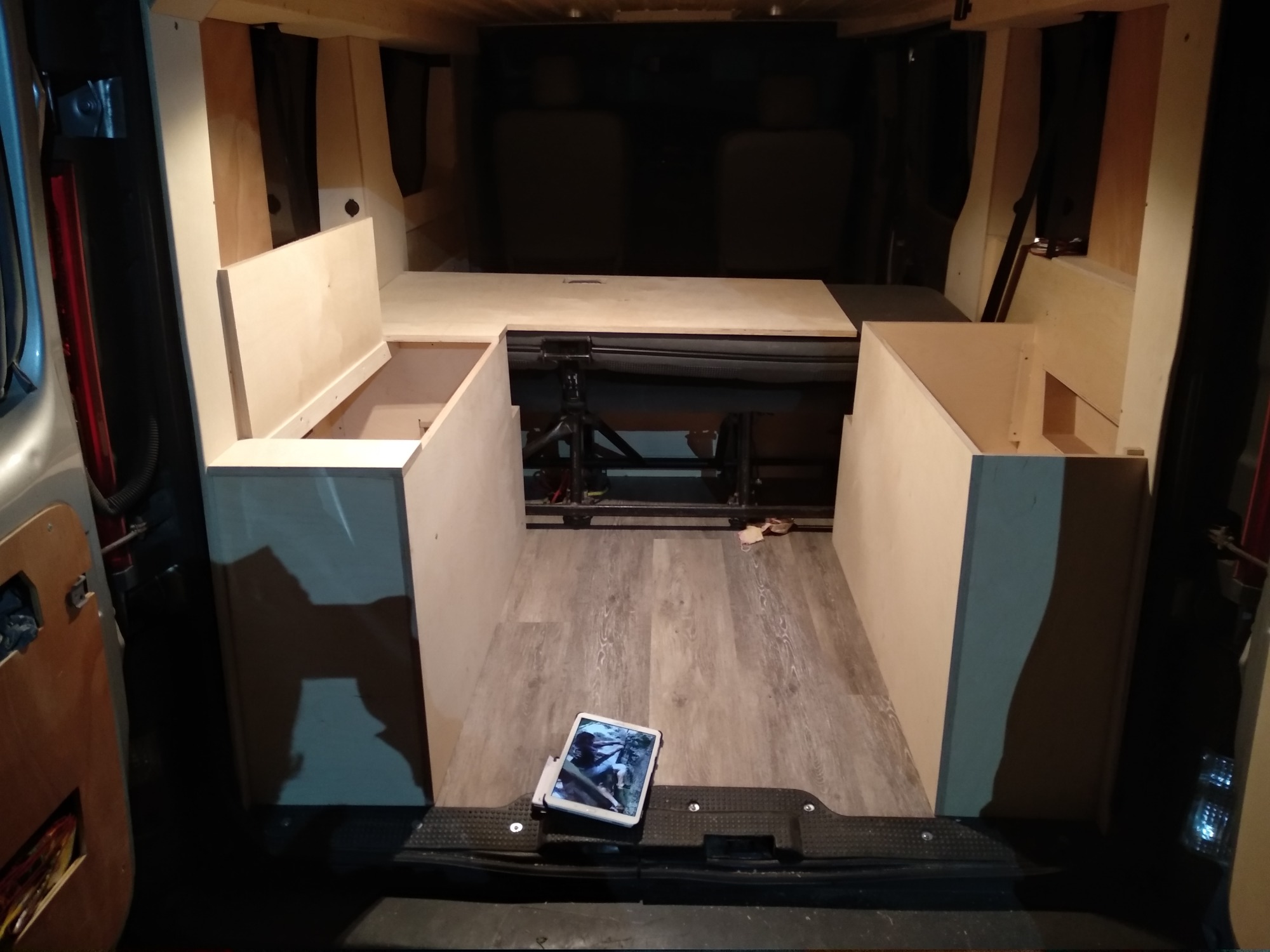

Que conste que veo cosas que hace por aquí la gente y casi me da vergüenza poner mis fotos. Antes del verano compre una multivan con un mueble casero detrás. Me decidí a modificarlo porque no sabía que hacer con la mesa, ya que no me entraba en ninguno de los huecos. Un día, con el metro en la mano, vi que si desplazaba el separador central hacia un lado, me quedaba hueco suficiente para hacer un cajón extraíble para la nevera. Fui al Bricomart y compré un tablero de contrachapado y unas guías por poco más de 15 euros y una hora y pico después...ya tenía cajon! No me esmere mucho en los detalles ya que era un primer prototipo, pero mientras aguante, ahí se queda. Ahora el maletero no es tan caos y puedo llevar cosas grandes de una forma "ordenada"

Fantastico!! lo importante no es lo que piensen los demas si no si te hace el servicio que tu querias. Has conseguido tu objetivo!! Cada uno pone su nivel de exigencia

Lo ideal sería que esa mesa que almacenas ahí fuese también extraíble y se pudiera usar tanto en el exterior como "in situ" extrayéndola poco más de 40 cm. Yo en mi anterior furgo tenía ahí una mesa extraíble y era una maravilla.

Cita de: papolin en Septiembre 08, 2021, 13:23:23 pmLo ideal sería que esa mesa que almacenas ahí fuese también extraíble y se pudiera usar tanto en el exterior como "in situ" extrayéndola poco más de 40 cm. Yo en mi anterior furgo tenía ahí una mesa extraíble y era una maravilla.
La mesa la puedo sacar un poco, puse unos perfiles de aluminio sobre los que apoya.ah! Y le puse un trozo también por detrás a modo de tope, porque sino la mesa se salía por detrás
