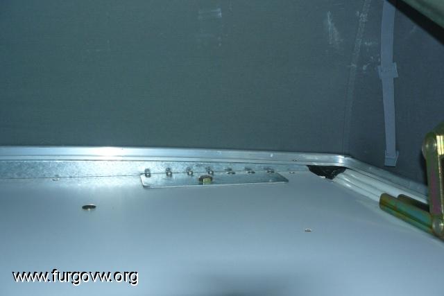

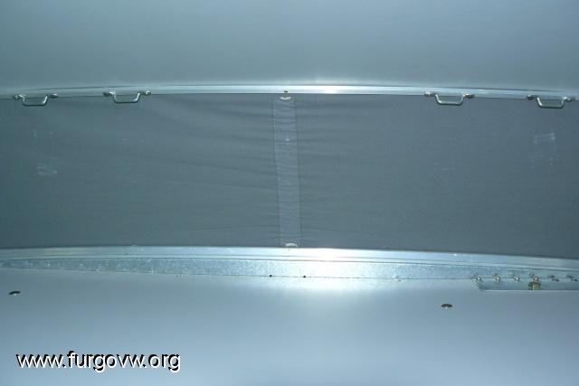

Como ayer hice unas cuantas fotos... .loco2
¿Te sirven éstas? ¿Te refieres a esa chapa de galvanizado del fondo?
Citar
¿que largura tiene la cama ahora mismo?¿ como haces para subirte? ¿ o esque las calis no llevan el agujero del techo rectangular?si no que en la parte de alante llevan un corte redondo que se mete en la cabina? ???
Las colchonteas originales hacen 180 cms. más o menos. Pero no cubren totalmente de largo la madera y el marco de arriba.
Para subir se hace prácticamente desde la zona de cabina. Un pie en el asiento del conductor y otro en el final del mueble de cocina y arrriba!
ramplin
efectivamente la chapa esa de galvanizado oporta una nuevo enfoque al proyecto
viendo estas dos fotos estoy convencido de la viavilidad del asunto, el perfil ese de aluminio que va alrrededor sujetando la lona nos proporciona algun centimetro extra con lo que no tenemos que bajar la cama ni modificar muebles
que distancia tenemos desde la parte de arriva de este perfil hasta la parte de arriva de la tabla de la cama ahora mismo??
que medida tenemos desde la parte de arriva de ese perfil asta el techo de fibra con este cerrado?
la suma de estas dos medidas es el espacio del que disponemos para meter el mecanismo mas el el colchon, teniendo en cuenta que debemos tomarlas en el punto que esten mas juntos

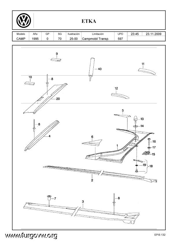

no podemos meternos en la cabina, por lo menos deberiamos evitarlo para no tener que eliminar el refuerzo que va entre esta y la zona de carga,
El techo de las Californias tiene el techo de la cabina recortado, lo que tiene un "marco" de refuerzo(pìezas 1,2,3 y 4). Como no puedo ponerte fotos, te pongo un dibujo y así verás claro, también el agujero por donde se sube a la cama superior (el espacio que queda en la pieza nº 1).
La pieza nº 4 es la de galvanizado del fondo que fotografié antes.
De las medidas que comentas, entre semana lo tengo mal. A ver si alguien lo tiene más fácil.

ya si te pones podias medir a que distancia va la pieza nº1 de por ejemplo la luna delantera u otro punto desde donde yo pueda medir facilmente en una t4 normal
la forma que tiene esta pieza nos complica el diseño de la pared frontal, yo veo dos posibles soluciones
1- hacer esta pared con un librillo central y dos laterales desmontables
2- hacer esta pared de lona, esto tiene la ventaja que los de la itv van a ver la cama y un cacho de toldo en el hueco de subir arriba, para ver el resto de la ñapa tendrian que levantar el techo, cosa que no se si suelen hacer
ahora si que vamos a necesitar 3 tijeras, los dos laterales y uno en la parte de alante u otro sistema que evite que se mueva el techo abierto con el aire y demas, tenemos que tener en cuenta que si no estudiamos bien las juntas y conseguimos una estructura rigida a nada de aire que haga los ruiditos pueden ser insoportables por el roce entre las piezas
