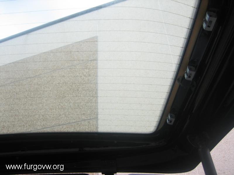

Buenas
Yo llevo mas de 2 años con los embellecedores del portón desmontados  .loco2 y ahora que los iba a montar leo este hilo.
Bueno, le he sacado unas fotitos
Aquí se ven las ranuras en la parte superior de la luna
Aquí las grapas hembras en los laterales de la luna

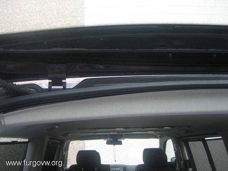

O sea, para sacar el embellecedor, con el portón abierto, primero debéis tirar de los laterales del plástico hacia abajo y después del lado largo hacia atras de la furgo.

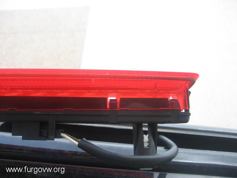

Ahora se puede acceder a los tornillos TORX  que sugetan la luz de freno.

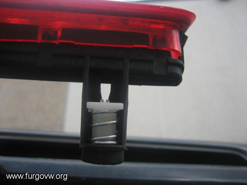

Al quitar la carcasa se aprecia que la tulipa se ha separado de ésta debido a que la tulipa hace tope con la chapa y los tornillos, al apretarlos, tiran de la carcasa en sentido contrario.
Esto lo han intentado solucionar con unos muelles en los tacos donde entran los tornillos pero las pestañas que sujetan la tulipa no son lo suficiente fuertes ni están bien ajustados de fábrica
¿Solución?, se me ocurre unas gotitas de Super Glue o unos tornillitos que sujeten la tulipa a la carcasa.
Ahí queda eso.
