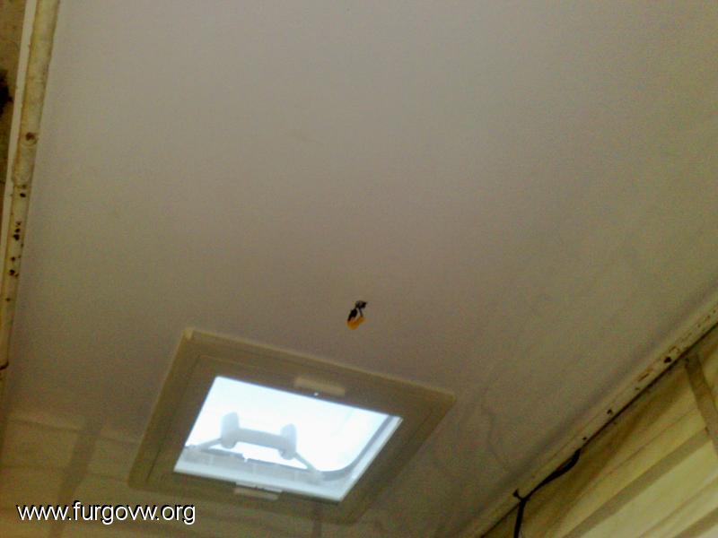

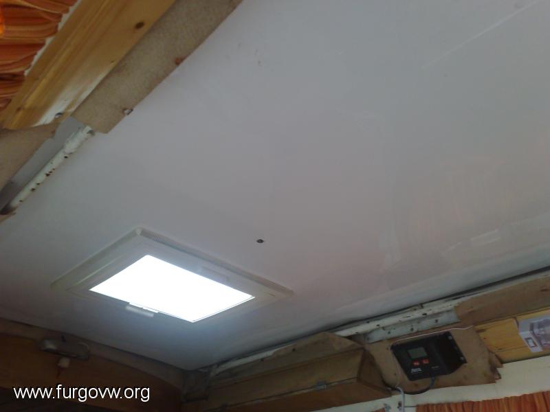

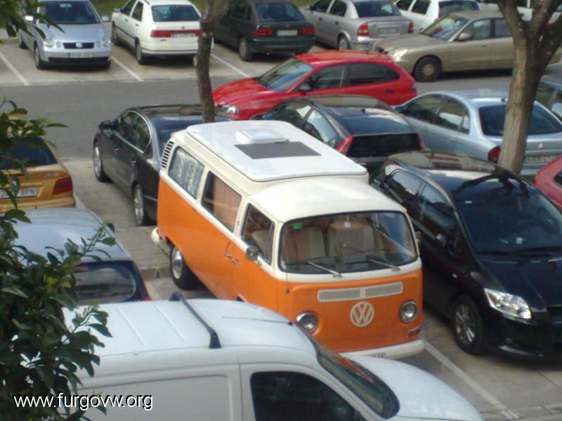

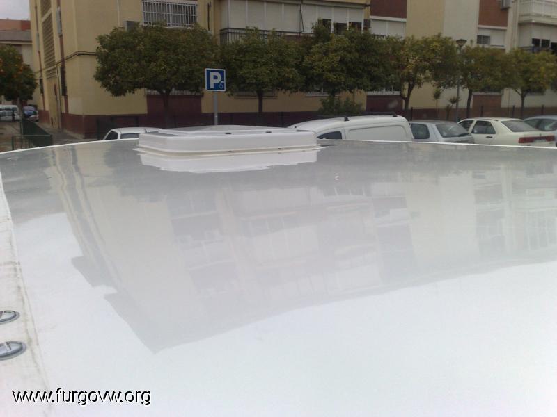

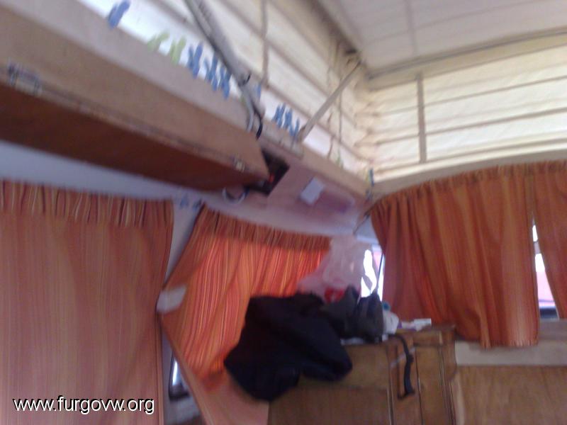

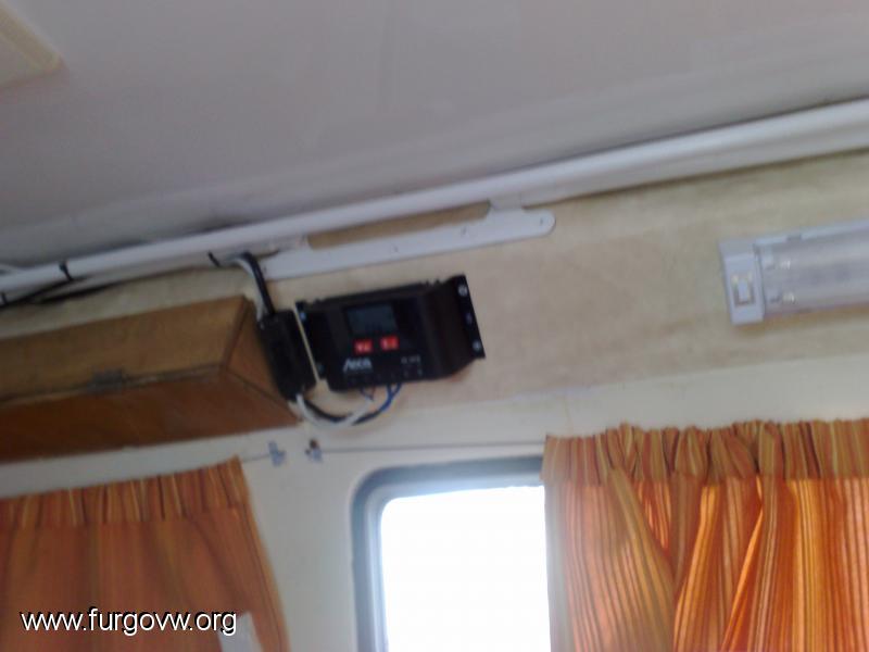

Despues de la que a caio de agua,la mitad a entrao en mi furgo  por el techo que le habia puesto(por hacer las cosas mal) y aparte esteticamente no se habia quedao bien del todo.
pues nada lleva 1 semanita en el Viso del Alcor en el taller de Fran 4 y Dani y me la estan dejando el techo mejor que el de casa, en vez de muelles le han puesto hidraulicos,ya pondre fotos .
popeta
ya la tengo en mi poder..
a quedao de p.madre el techo plancha de fibra de vidrio por arriba y abajo y aislante de cabinas frigorificas con coarruagados para cables de luz y plaka solar + muellles hidraulicos
srs a llegado el tapicero para tapizar sillas butacas mecedoras y t2...
ya pondre mas fotillos....
