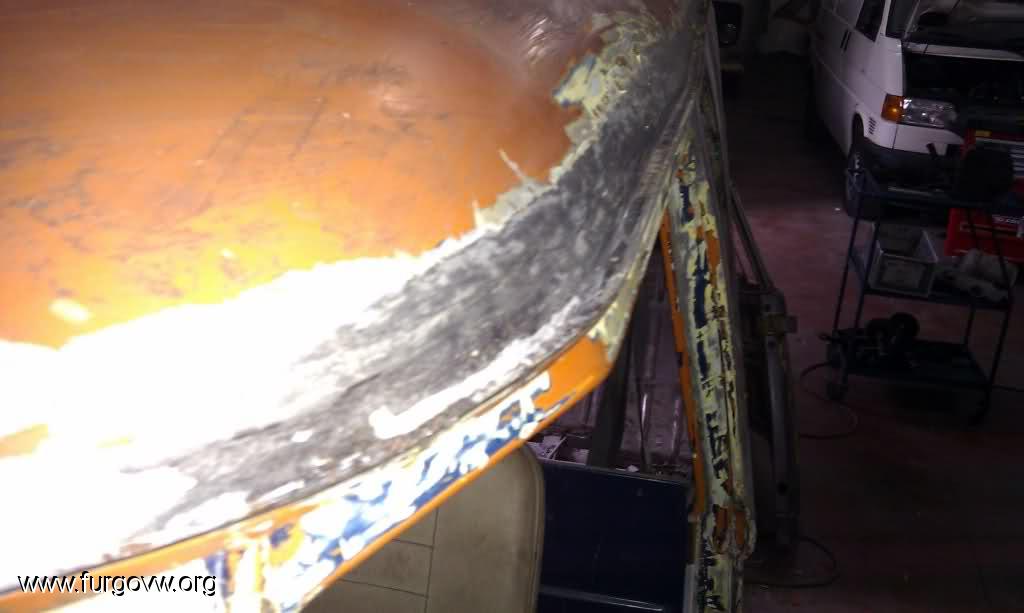

hoy mas decapante ,hoy a tokado el vierteaguas  y haber si dentro de poco me lio de lleno con el techo ke me da un poko grima por como poder hacerlo ,ya ke lo veo complicado.
javiseiscientos
las afotos ,tiene miga y se tarda muchisimo en limpiarlo bien ,en su tiempo le echaron una masilla ke sano el vierte aguas y cuesta limpiarlo .
mañana me dejan   un decapador haber ke tal sale haber si para el teho se me da bien

haber no keda otra cosa hoy o el año ke biene probare con un decapador electrico habe ke tal ,ay ke probar cosas nuevas ,eske el techo lo veo complicado ,es un poco apcesible ,enfin os tendre informados .
javiseiscientos
Enero 02, 2011, 19:58:51 pm #650 Ultima modificación: Enero 02, 2011, 20:28:54 pm por javiseiscientos
pues nada probe el decapador electrico y decir ke da un buen resultado keda limpio y no es contaminante ,no te kemas y va de lujo cuando alla echo bastante pongo el resultado de techo y despues del interior .

Enero 03, 2011, 15:35:54 pm #657 Ultima modificación: Enero 04, 2011, 07:21:14 am por javiseiscientos
 .bici
albertillo_madrid
joder javi macho la estas dejando mas pelada que el chocho de una muñeca jeje..... un saludete y feliz año nuevo!
javiseiscientos
ya te digo alberto ,feliz año mañana veras como llevo el techo yo e flipado lo ke en 3 horas me a  llevado dias con la mierda el decapante asonbroso ,eslo ke pasa por no probar otras cosas,enfin ke le vamos hacer
