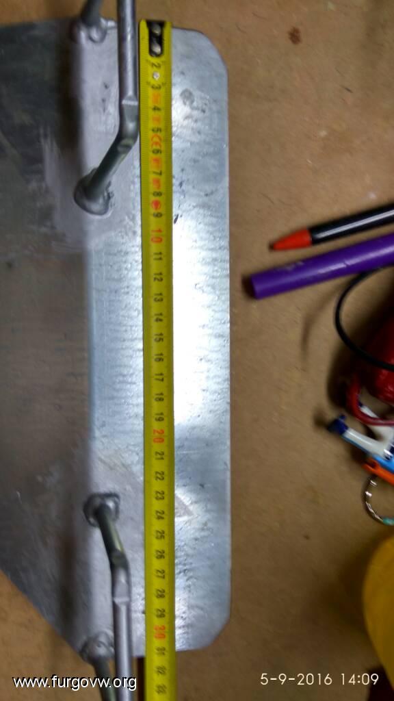

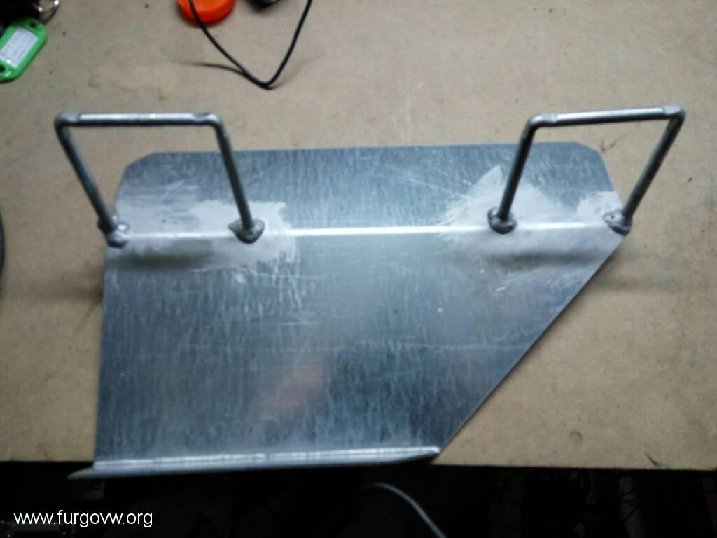

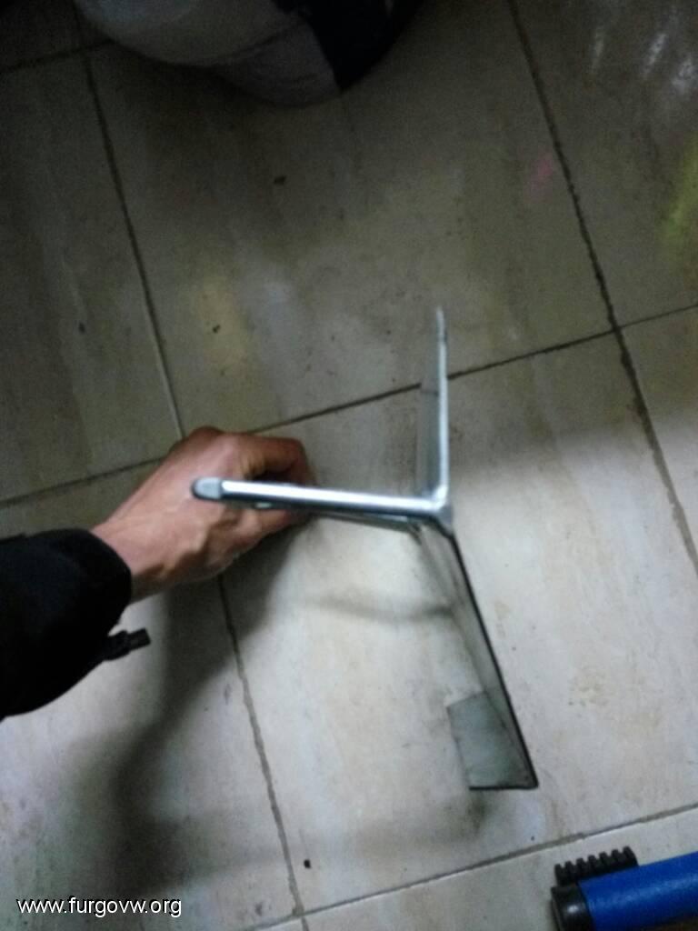

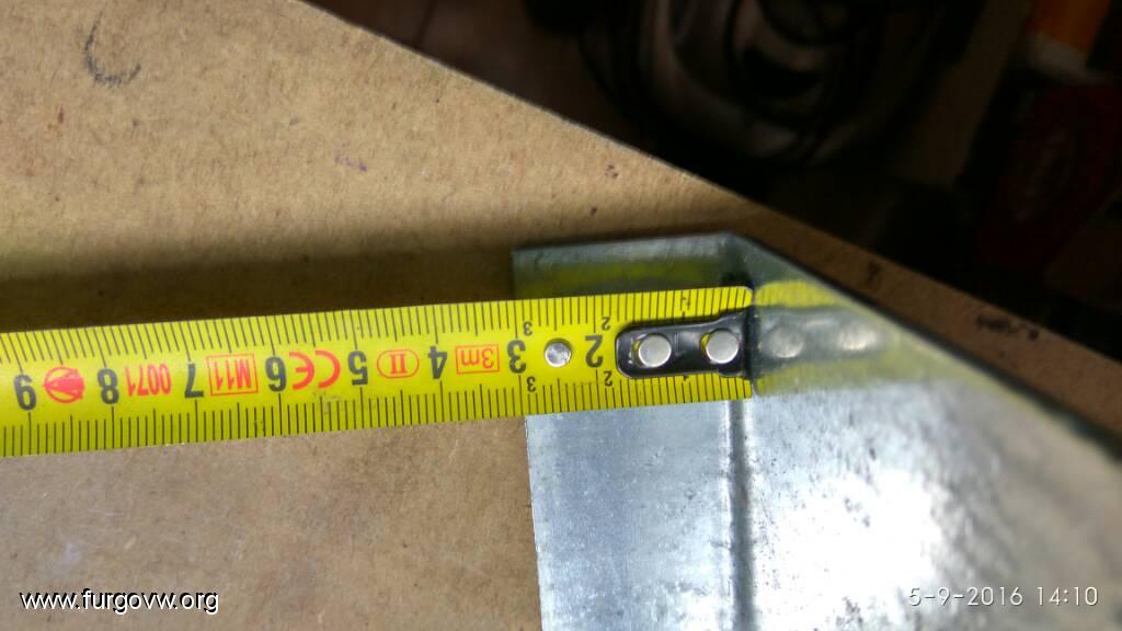

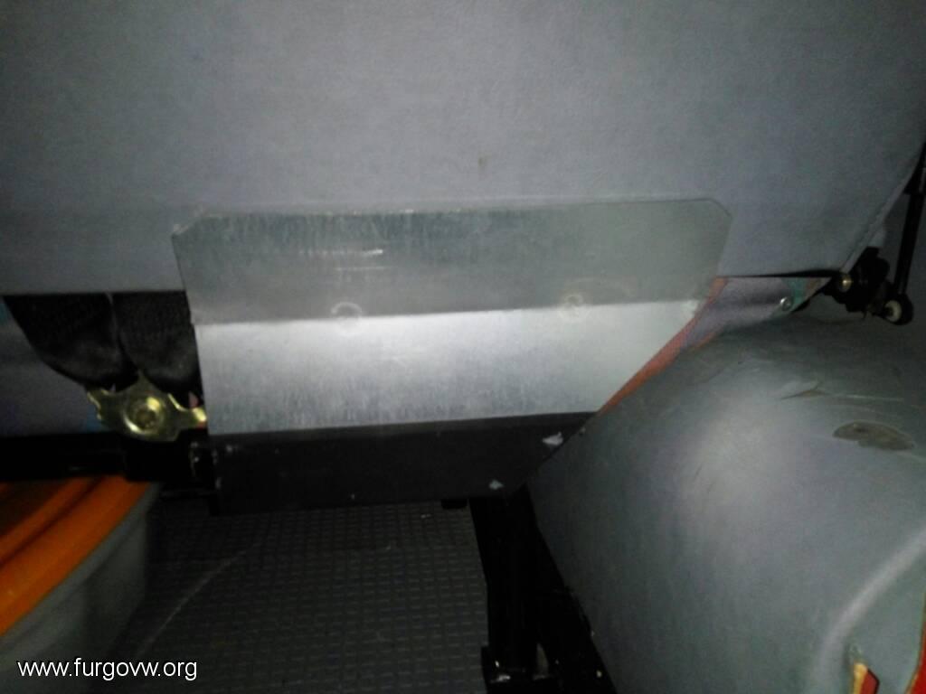

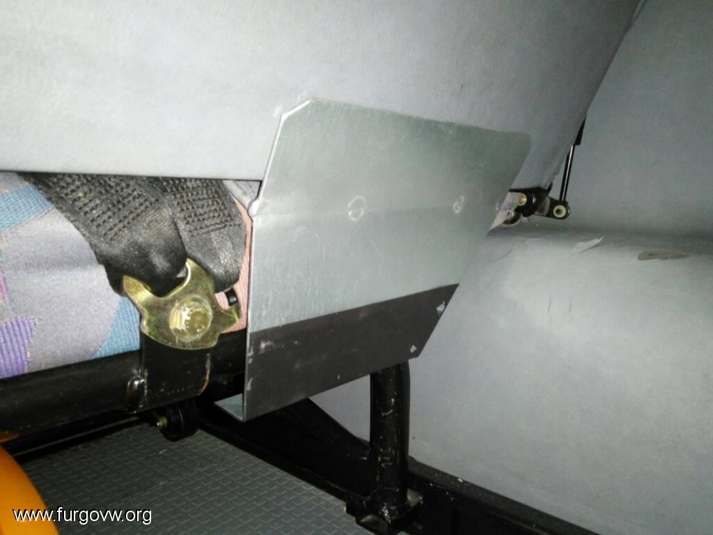

Hola. A ver si ahora se ven bien las fotos de la pieza y de como queda puesta, vista desde atras.
Lo que mas me gusta es que cuando se haga cama, con quitarla, pues ya esta. Al no estar nada soldado...

Esta pieza es para una multivan t4?

Sólo una duda, lateralmente se podría desplazar?

En mi caso, para una Caravelle del 91.
Y no se menea, ni para adelante ni para atras, ni para los lados.

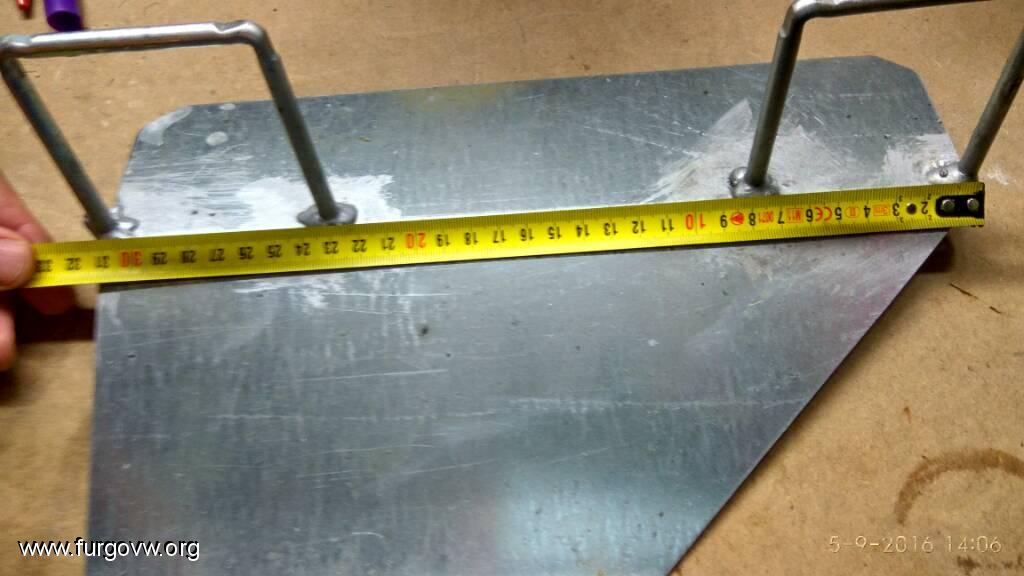

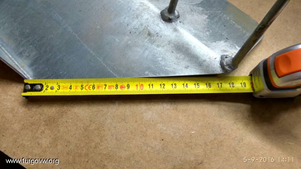

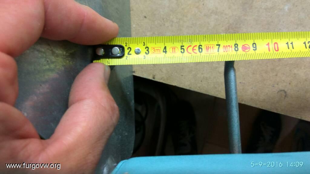

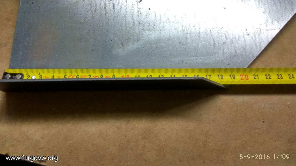

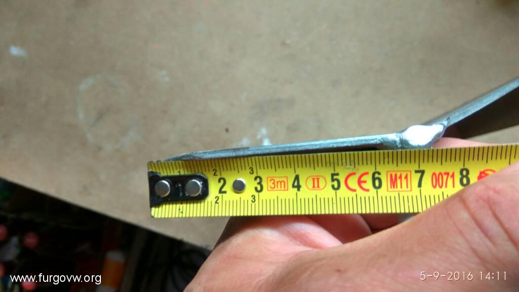

Y si alguien necesita medidas, sin problemas se las paso....

Lo que yo tengo si. Es asiento q se hace cama..

Tienes medidas que yo pueda dar un herrero.

Como me han pedido medidas, aprovecho y las pongo aqui por si a alguien le hacen falta...
