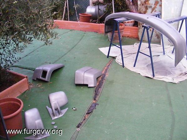

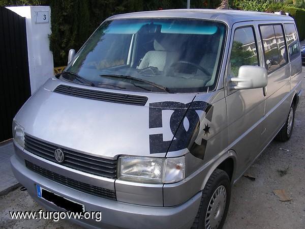

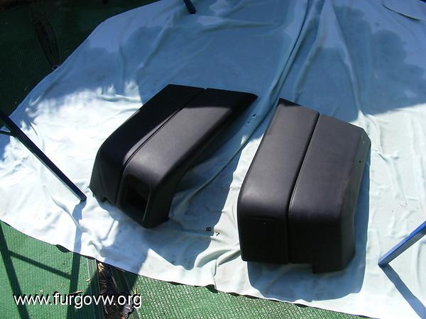

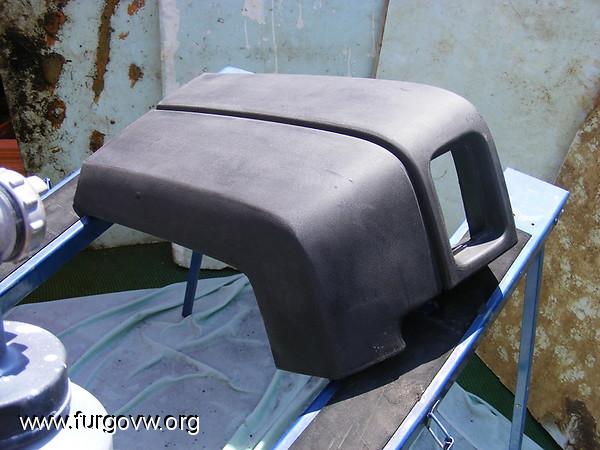

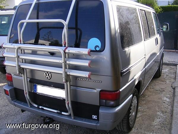

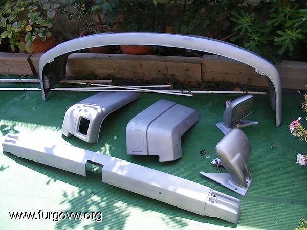

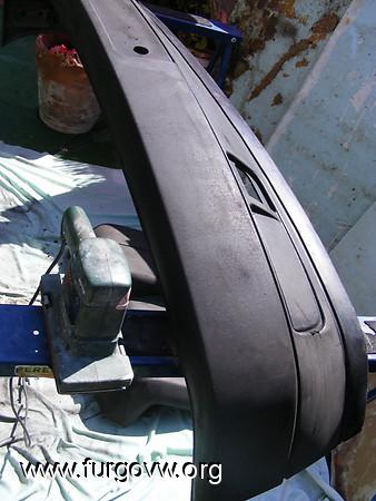

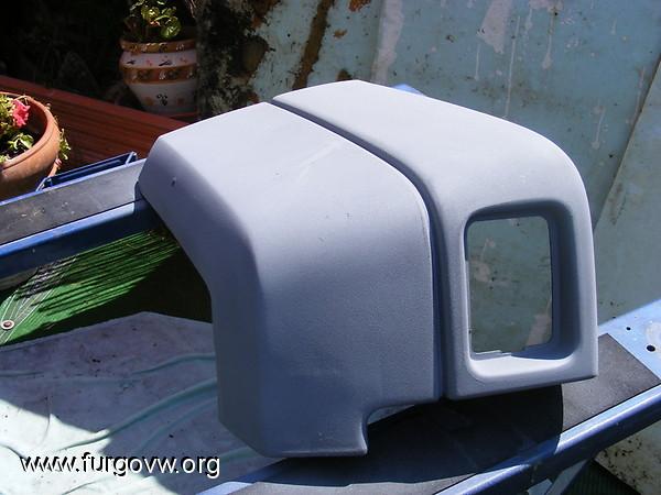

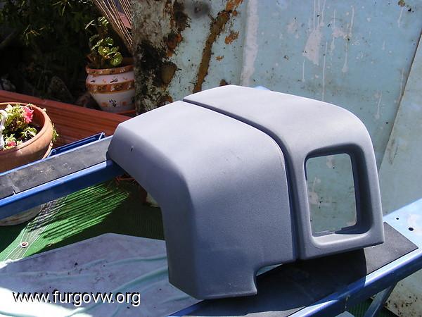

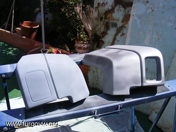

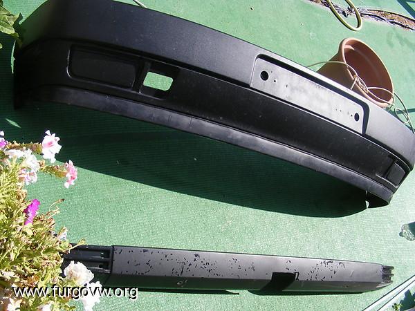

bueno al final me ha dado por pintar los parachoques y espejos para darle otro aire a la furgo. todo hay k decirlo no me gusta demasiado como ha kedao, pero ya no hay vuelta atrás. vamos con los pasos:
1 lavado y lijado
2 imprimado
3 pintando y lacando
4 colocadas
y ahora el antes y el después

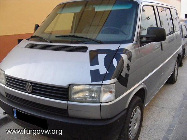

bueno y por último, vuestros comentarios. gracias

pues a mí me mola cómo te ha quedado!!!
te doy la enhorabuena!  .palmas
te ha dado alguna complicación sacar las defensas?
saludos!
AFRAGO
.-RAYCO-.
¿qué es lo que no te ha gustado?
ZuRiCh
Pa no gustarte... las fotos han salido de lujo, porque a mi me da el pego y lo veo de PM!!  :)

Te ha quedado muy bien, se nota el cambio, enhorabuena!

Acercando el ojo, no se como estaran pero se ve bien, cuanto te costaron los materiales (pintura, imprimacion y endurecedor?

Me gusta, oye. De hecho, le hice lo mismo a la mia, que tambien es gris metalizada, pero pinte, ademas, la parte baja de los laterales, lo que le da un aire diferente a la tipica T4. Ademas, como el negro es mate y liso, se repara en un plisplas (es lo que mas se estropicia).

pues acercando el ojo es lo k pasa, k cuando le estás dando la laca, lo ves bien, pero cuando seca se kedan partes mate, tengo k darle una buena mano otra vez. los materiales me costaron 90 euros aprox. lo k yo creía k me iban a keda igual k el resto de la carrocería, pero no. por lo menos lo mejoraré con otra mano de laca.

bueno, si es sólo que a tu mano no ha quedado bien, no hay problema, siempre hay algún colega al que se le da esto de pintar, que vaya si merece la pena, como cambia la furgo!!

Pregunte una vez para pintarlas en una chapisteria y me cobraban 150€ por pintar las defensas, teniendo en cuenta q no tengo compresor, me salia mejor q lo hicieran q hacerlo yo.
