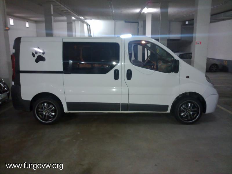

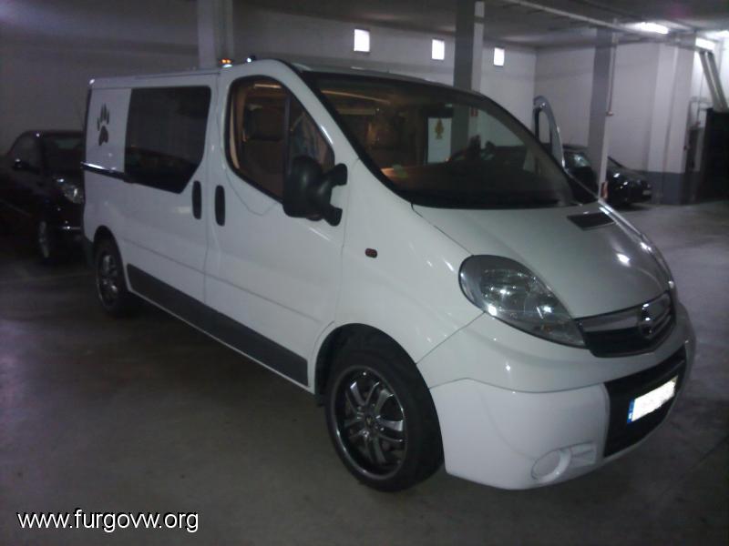

yo le he puesto de E46 y lo q me ha pasado esq el buje de la furgo es mas largo q el agujero dond entran, enfin q no llegan hasta el fondo, entonces lo q  he hecho es quitarlas y el sabado las llevo a un tornero para q me rebajen 5mm mas a 71 y me ahorro los centradores ya os contare q tal van qdado. he intentado poner una imagen de la fugo con las llantas pero no controlo como hacerlo
kurmt
AVER SI PUEDO AHORA.
VALE CREO Q YA LO TENGO, LO UNICO AKI ESTAM CON CUBIERTAS 225/45/18 , ESAS NO SON EQUIVALENTES, LAS Q VALEN SON 245/45/18
