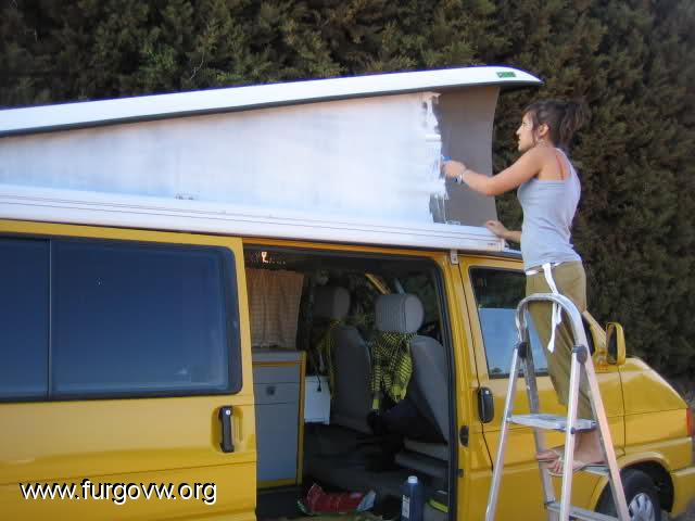

Buuenas, esto no se si se le puede llamar brico pero bueno como no hay mucha información del tema y se de algunos que les interesa os enseño como se puede pintar la lona del techo y con que lo he echo ;D
Consejos y materiales:
-Importante limpiar bien la lona antes de pintar
-Pintura Setacolor opaca
-1 bote de 1 litro para dos manos de pintura que es como se queda bien
-Rodillo de espuma y cubeta
-Pinceles planos
-Escaleras y ganas de hacerlo jeje
Tarda muy poco en secarse, con una hora es suficiente.

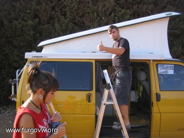

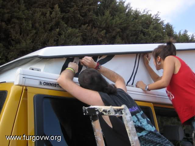

Pintadita

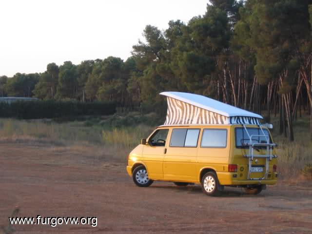

Y ya terminada la obra de arte ;D
A parte del tema estetico al pintarla en el interior pasa bastante menos luz por lo que seguramente pasara menos el calor en verano, y bueno espero que os haya gustado y que os animéis a pintar algo chuloo jeje, le doy las gracias a martinillo por la ayuda ya que andaba un poco escaso de información jeje, bueno un saludo a todos! .malabares

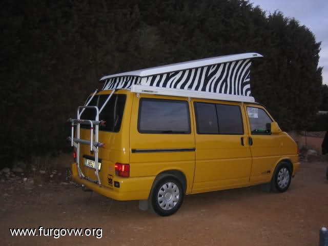

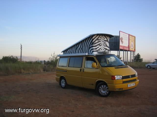

Bueno .... acabo de terminar la faena, que me quedaba el frontal, por fin he terminado!  .palmas
Este es el resultado del eslomamiento que tengo ahora mismo jaja
