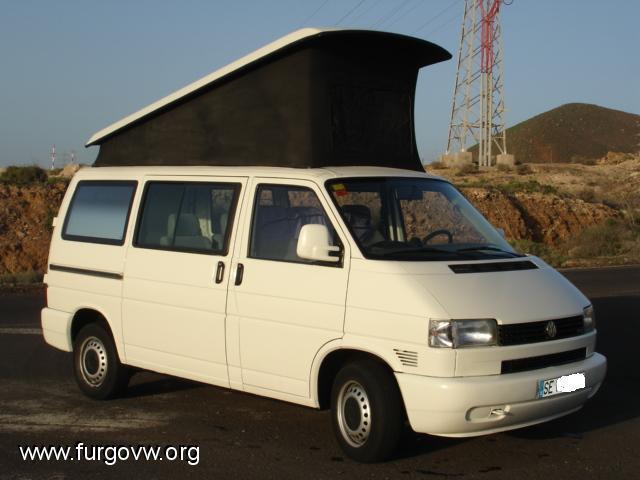

Hola nosotros pensábamos poner un brico por las peticiones de algunos compañeros. Asi que aprovechamos el que ha abierto Javimocho y de paso te felicitamos , como a tu compañera, pues os ha quedado muy guapa.
A petición del público aquí ponemos varias fotos del proceso.
El motivo principal de la idea es que hace  casi dos años, cuando la compramos limpiando la lona se nos rajó, ya que estaba bastante hecha polvo.
Aquí surgió la idea- como comentaba Inuk- de parchear las zonas más  dañadas y aprovechar para hacer un paisaje.
Este es uno de los botes de pintura:
Vista de  un lateral con la lona de colores colocada
Pintandolo...
Vista del lateral pintado
otro lateral con la lona
Pintado
Frontal
Casi acabada. Ya que me gustaría hacerle otros retoques antes de rociarle el spray para inpermeabilizarla
De momento no podemos opinar sobre el agrietado de la pintura ,pues lleva poco tiempo, aunque al no ser pintura plástica, sino acrílica  que penetra más en el tejido, esperamos que de buen resultado.
En cuanto a lo de plegar el techo se ha de recoger bien, ya que a nosotros se nos rompió porque  el anterior dueño no recogía la lona de los lados y quedaba por fuera expuesto al sol y a la lluvia,pero eso tanto si está pintada como si no.
A mi me cuesta más o menos lo mismo.
Espero haber satisfecho vuestra curiosidad , y si no, aquí estoy para intentar aclarar dudas, con permiso de Javimocho

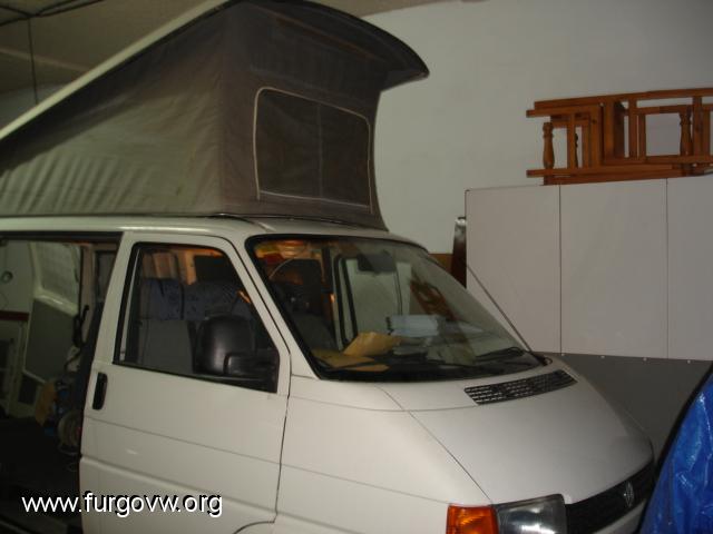

Bueno....la lona de mi techo estaba manchada y descolorida......y le dimos una especie de revividor para el techo de los descapotables.....hace un poco mas de calor....pero esta mas oscurito para dormir   ;)
Antes
Despues
