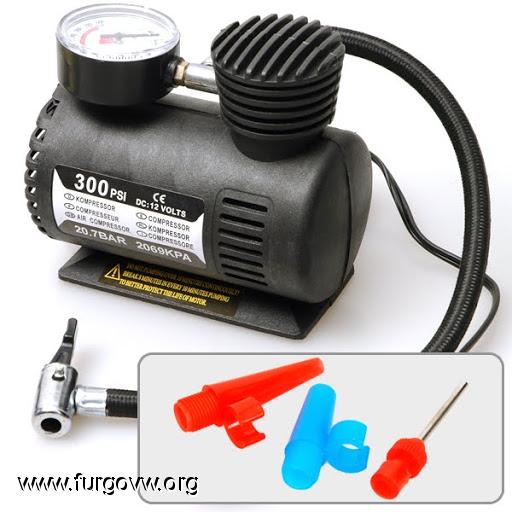

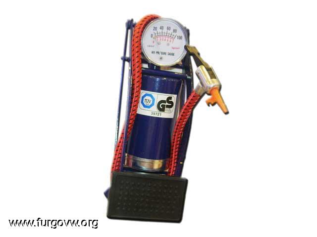

Teniendo el kit repara pinchazos y una mancha o compresor para hinchar el neumático, tipo de pedal como éste:
Foto 1
O eléctrico a 12 v. para conectar a la toma de mechero como éste:
Foto 2
En cualquiera de los casos nos permitirá hinchar la rueda, incluso a sobre-presión en torno  los 4 bar. y poder así circular un breve tiempo suficiente para llegar a una gasolinera dotada como todas de manguera de aire.

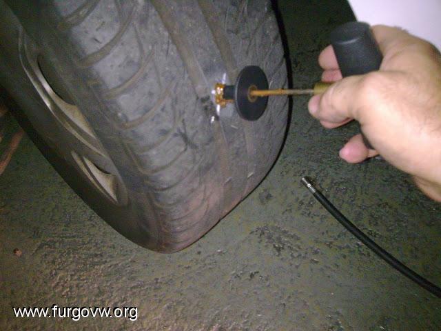

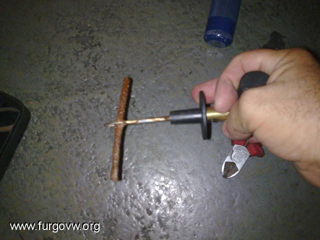

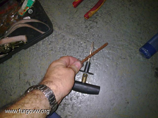

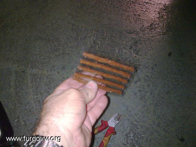

Deberemos tener un kit de reparación de pinchazos de cierta calidad, los baratos R.P.C. no sirven para nada, no los compréis.  No confiéis mucho en las botellitas de aire para hinchar la rueda, más bien dejarlas para la bici
Foto 3

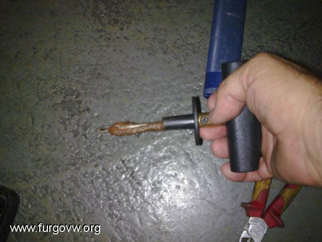

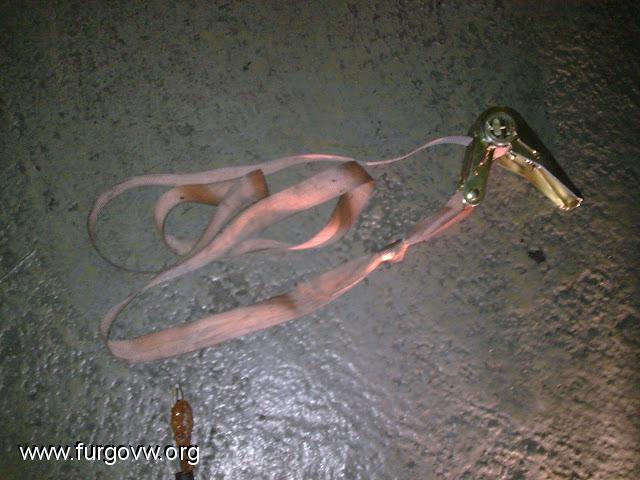

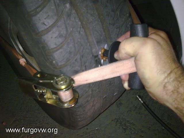

Y una esliga o cinta tensora que prepararemos a una longitud holgadamente superior al perímetro de la rueda
Foto 4

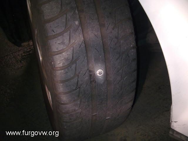

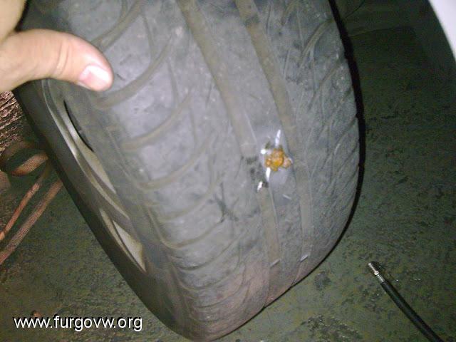

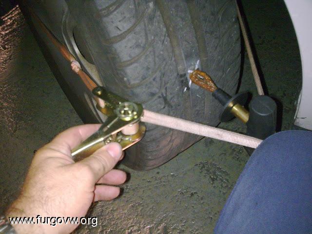

Ahora toca el buscar el clavo, tornillo o elemento punzante de forma cilíndrica, ya que este sistema de reparación de pinchazos no vale para elementos clavados tipo navaja ni para punzonados intencionados en el lateral, sólo sirve para pinchazos en la banda de rodadura que es el lugar en que se ocasionan los pinchazos en un 95% (afirmación hecha por un experto mecánico de taller de neumáticos).

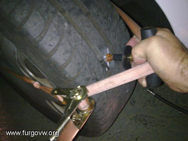

Si se trata de una rueda trasera, localizaremos el pinchazo moviendo el vehículo lentamente ayudado de alguien que nos indique cuando vea el clavo, o si es una rueda delantera como en este caso girando la dirección a tope y moviendo el vehículo lentamente hasta observar el tornillo, clavo etc.
Foto 5

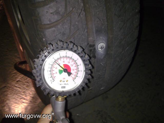

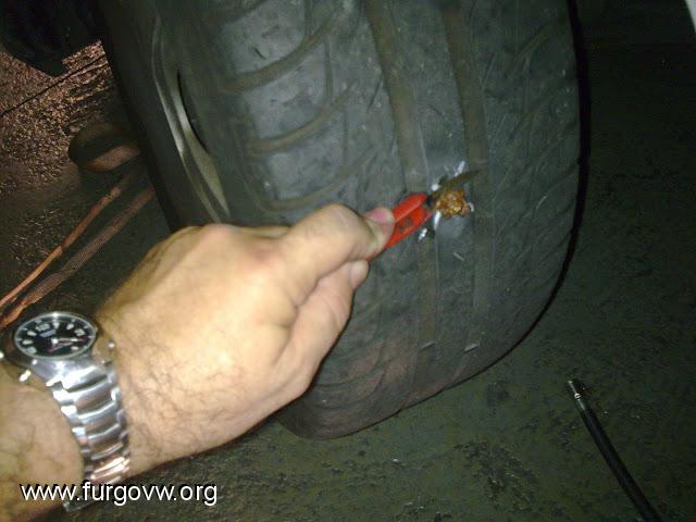

Entonces hinchamos de nuevo el neumático a 4,0 bar.
Foto 6

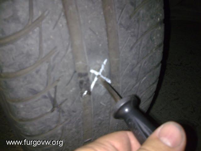

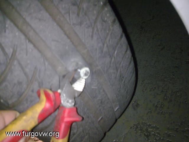

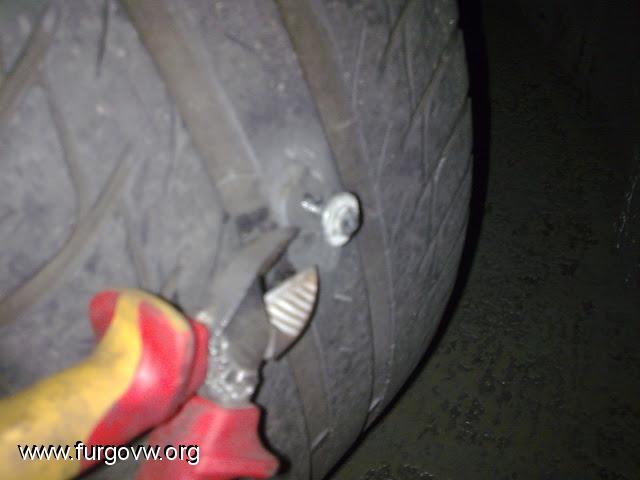

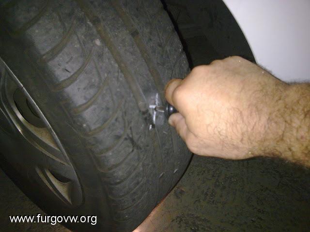

Tomando  una alicate de corte, podemos sacar ligeramente el tornillo y tomar buena nota de la inclinación de éste respecto al neumático, ya que el escariador y el parche se deberán introducir con esa misma inclinación, de hacerlo en otra inclinación diferente haríamos otro agujero sin tapar el agujero inicial, y en vez de arreglar un pinchazo haríamos otro, así que mucho ojo a la inclinación del elemento punzante antes de sacarlo.
Foto 7

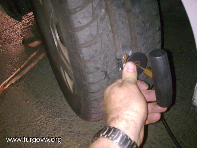

Acabamos de sacarlo teniendo bien a mano una tiza de cera y la broca con mango, denominado escariador
Foto 8
Recién sacado el tornillo marcaremos con una cruz el lugar exacto del agujero y nos preparamos para introducir el escariador con la misma inclinación del tornillo al sacarlo.  En ese momento irá saliendo aire pero esto no es ningún problema.
Foto 9
Introduciremos el escariador a fondo y lo giraremos una cuantas vueltas (4) en sentido de agujas del reloj para agrandar el agujero a la medida que se necesita para una buena adaptación del taco al agujero.
Foto 10
Sin sacar el escariador, tomaremos un taco llamado también macarrón o mecha por su similitud, para enhebrarlo en la punta del inyector
Foto 11

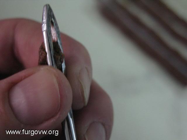

He aquí el macarrón antes de introducirlo en el inyector que lo tengo debajo
Foto 12
Empezamos con el enhebrado del macarrón por el interior del agujero del inyector
Foto 13
Ya enhebrado el macarrón lo centramos
Foto 14

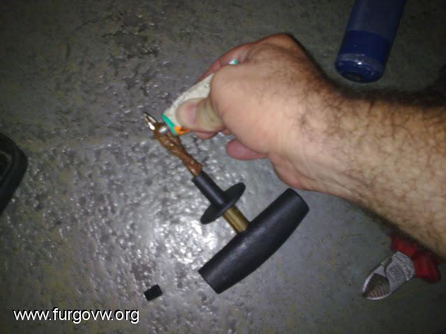

Y lo doblamos pegándose a la aguja
Foto 15

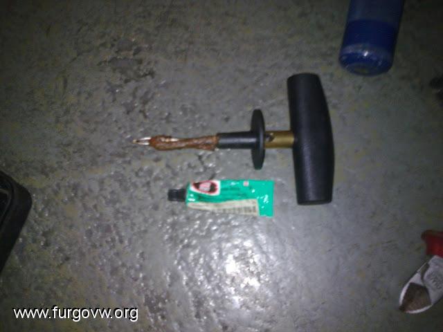

Hay que untarlo ligeramente con cola de parches de bici, la marca tip top es ideal, no utilizar vaselina ni otro lubricante, aunque algún kit puede que lo recomiende no hagáis caso, ya que los parches introducidos con lubricante algunos fallan .
Foto 16
Untamos el macarrón con la cola
Foto 17

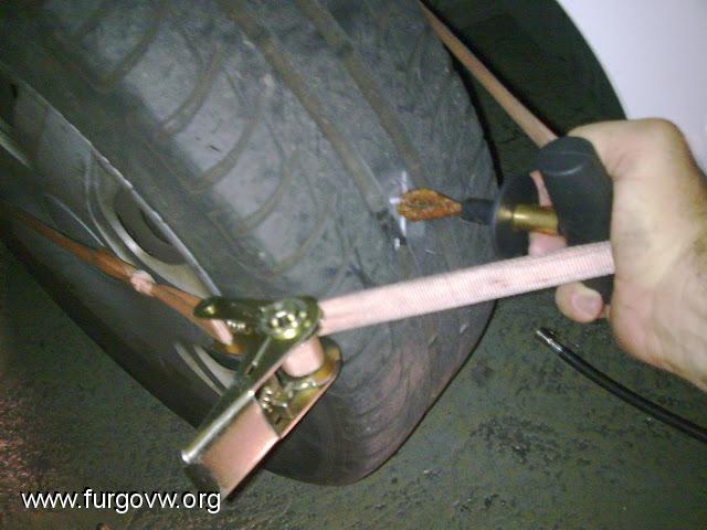

Sacaremos el escariador e introduciremos el inyector, lógicamente en ese intervalo puede salir aire, si es necesario es momento de volver a hinchar aire, ya que introducir el inyector estando la rueda por debajo de los 3 bar es cosa muy difícil.
Foto 18
Momento tras el cual pondremos la eslinga anteriormente descrita para ayudarnos por ella a la introducción del macarrón al interior de la rueda.
Sujetaremos el tensor de la eslinga con una mano y con la otra el inyector, prestando mucha atención a mantener la inclinación que observamos al quitar el tornillo.
Foto 19
Como veréis  necesitaba la otra mano para hacer la foto, perdonar la calidad de las fotos hechas con el móvil pero es que cuando me he percatado del pinchazo, no tenía a mano la cámara, y es entonces que antes de iniciar la reparación se me ha ocurrido hacerle  fotos al proceso  para después colgar este brico
Foto 20
Se va introduciendo hasta el tope, no hay que ir con precaución de que se cuele dentro.

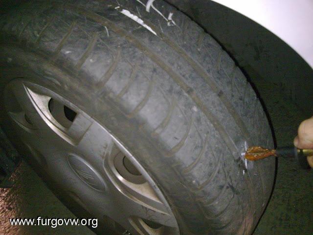

Otro relato de reparación de un pinchazo, esta vez en una de las ruedas traseras, si observamos que en una rueda la llanta está más próxima al suelo que las demás, puede haber un pinchazo
Pongo la 1º velocidad, suelto el freno de mano, saco el gato y a levantar la rueda, cuando deja de tocar el suelo, le voy dando vueltas a la rueda bien despacio y que veo?  , toma!! Tornillo de rosca chapa!!
Foto 28
Como estaba lejos de cualquier gasolinera para la toma del aire comprimido, pues saco mi mancha de pedal e hincho la rueda a 4 bar.
Foto 29
Bloqueo la rueda con el freno de mano en la posición donde me quede el pinchazo a mano para su reparación. Tomando las alicates de corte, extraigo el tornillo sólo una parte y presto mucha atención a su inclinación respecto al eje del neumático.
Foto 30
Con esta misma inclinación exactamente (si no se respeta la misma inclinación, no saldrá bien) introducimos el escariador, una especie de broca que deja la perforación a la medida justa de la mecha-parche que vamos a introducir, lógicamente en este momento se escapa algo de aire, por eso lo habíamos hinchado a 4 bar.
Foto 31
Enhebramos la mecha en la aguja inyectora, la untamos con cola de parches de bici, y la introducimos en la perforación, con la precaución de adoptar exactamente la misma inclinación del agujero que tenía  el tornillo al sacarlo y de haber puesto el escariador también con la misma inclinación.
Con la ayuda de una  eslinga introducimos la mecha en el interior.
Foto 32
Cortamos el trozo de mecha que sobresale con un cutter,  comprobamos la presión añadiendo lo que falte y con un poco de saliva en el parche miramos unos segundos que no  haga burbujas esto nos indica que la reparación está bien hecha, bajamos la rueda con el gato y ya está, a rodar.
Foto 33
Otro tornillo sacado de rueda para la colección.
Estoy convencido de que este sistema de reparar un pinchazo es más sencillo de ejecutar que el cambio de rueda, por lo menos para mí.

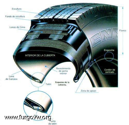

Y ahora un poco de tecnología sobre los neumáticos, cómo están hechos por dentro:
El neumático tubeless o sin cámara es una pieza muy compleja, un armazón de telas acrílicas y cables de acero en su interior recubiertos de varios tipos de goma.
Foto  34
Foto 35
Están construidos con unos aros de cable de acero trenzado en la zona de contacto con la llanta llamada talón.
Otros aros de acero trenzado en el vértice de unión entre el flanco y la cima.
Una malla de tejido acrílico tipo nylon o cordura que suele ser muy robusta instalada de modo que sus fibras tienen un recorrido radial, que van de un talón al otro talón, recubriendo todo el neumático, a esto se le denomina  lona de carcasa.
Una serie de mallas acrílicas superpuestas llamadas lonas de cima, en cuya trama se instalan de modo opuesto bajo la banda de rodadura que pueden ser 2 para motocicletas, 4 para turismos, y 6 u 8 para furgones, que se alternan con mallas metálicas, y más numerosas en neumáticos de camiones.
En neumáticos de turismo y furgoneta, las paredes laterales de la carcasa tienen solo dos o cuatro lonas, es la parte que más flexiona en cada vuelta, absorbiendo las irregularidades del terreno y la parte que más sufre, estando expuesta a cortes internos de las mallas al subir inadecuadamente bordillos afilados, pisar lateralmente piedras o elementos punzantes,  cualquier rotura de sus lonas, por pequeña que sea, a fuerza de vueltas, va liberando una zona de pared de la goma del flanco sin la protección de las telas, esto irá en aumento hasta que la presión y la temperatura harán producir una hernia o huevo, un bulto que sobresale hacia el exterior varios milímetros, si lo vemos por la banda exterior nos daremos cuenta a tiempo para sustituirlo, pero si sale del flanco interior del vehículo no lo veremos a menos que nos pongamos bajo el vehículo.
  Este bulto o hernia es el más peligroso síntoma de rotura, los que ocasionan (aparte de pisar un gran elemento cortante) el temido reventón, ya que al circular a elevada velocidad se calienta la goma aumentando su elasticidad y al mismo tiempo el aire interior aumenta su temperatura y consecuentemente su presión, ya tenemos con esto la posibilidad del temido reventón al circular.
En la banda de rodadura, tenemos un entramado de telas cuyas fibras cruzadas dificultan la entrada de elementos punzantes, pero al perforar un elemento cilíndrico, las mallas ejercen una fuerte presión contra ese elemento, si es de pared lisa como un clavo, éste actúa como tapón del mismo agujero que el clavo ha producido y podremos circular muchos kilómetros sin darnos cuenta, incluso llegará a desaparecer la cabeza del clavo por desgaste.
En cambio si el elemento punzante es un tornillo de cualquier tipo de rosca, por ella irá saliendo el aire aunque pude tardar varios días en poderse apreciar a simple vista el descenso de la presión.

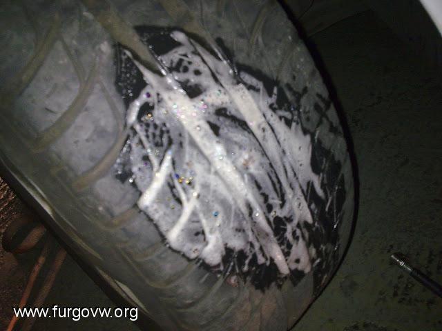

Tambien es muy practico el spray reparapinchazos.
Peeeero hay dos situaciones donde esto no funciona,una es cuando tienes un reventon o un pinchazo grande o cuando se estropea una valvula, y por supuesto, ley de murphy, la unica vez q he pinchado fue una valvula rota.
El espray de espuma no se lo aconsejaria a nadie, bueno si a un enemigo  ;D  es empeorar las cosas
