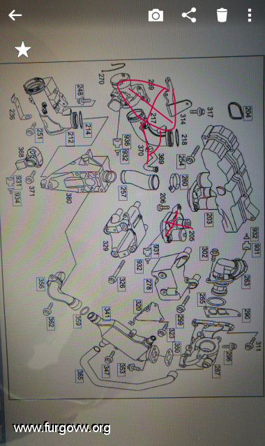

251 es por donde conecta tubo de salida de intercooler ( en este tubo rígido están los dos sensores 368 es el sensor de presión) 380 soporte motor, 356 pipeta entrada gases de  recirculación a admisión, 257 tubo flexible entrada a colector admisión, 203 bloque admisión (si tienes ese modelo es el que lleva válvula, si no tendrás el que es como el mío, sin válvula, se verá a simple vista si la lleva o no).
En otro momento más.
Buena imagen!!!
La pipeta será 265, no 256.

No, llamo pipeta al tubo que baja de la egr saliendo de intercambiador de calefacción-gases recirculacion y entra en admisión, en soporte motor derecho.
Imagino que cuando te refieres a ese número es la egr no la Junta que está marcada con el que mencionas.

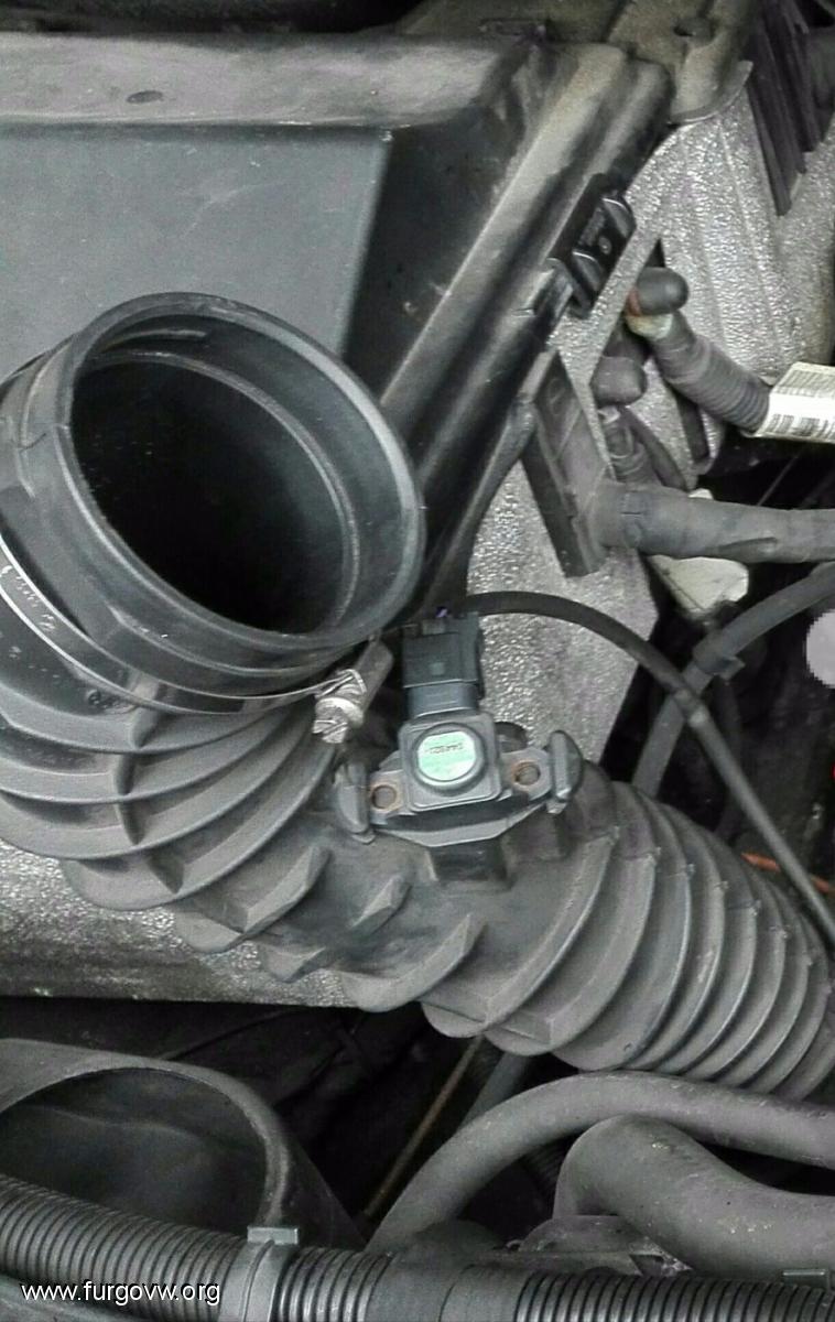

Cambie el de arriba, el que esta abriendo el capó despues del filtro del aire y nada se arreglo.
Si son iguales y el sensor que quité esta bien lo tengo arreglado!!
