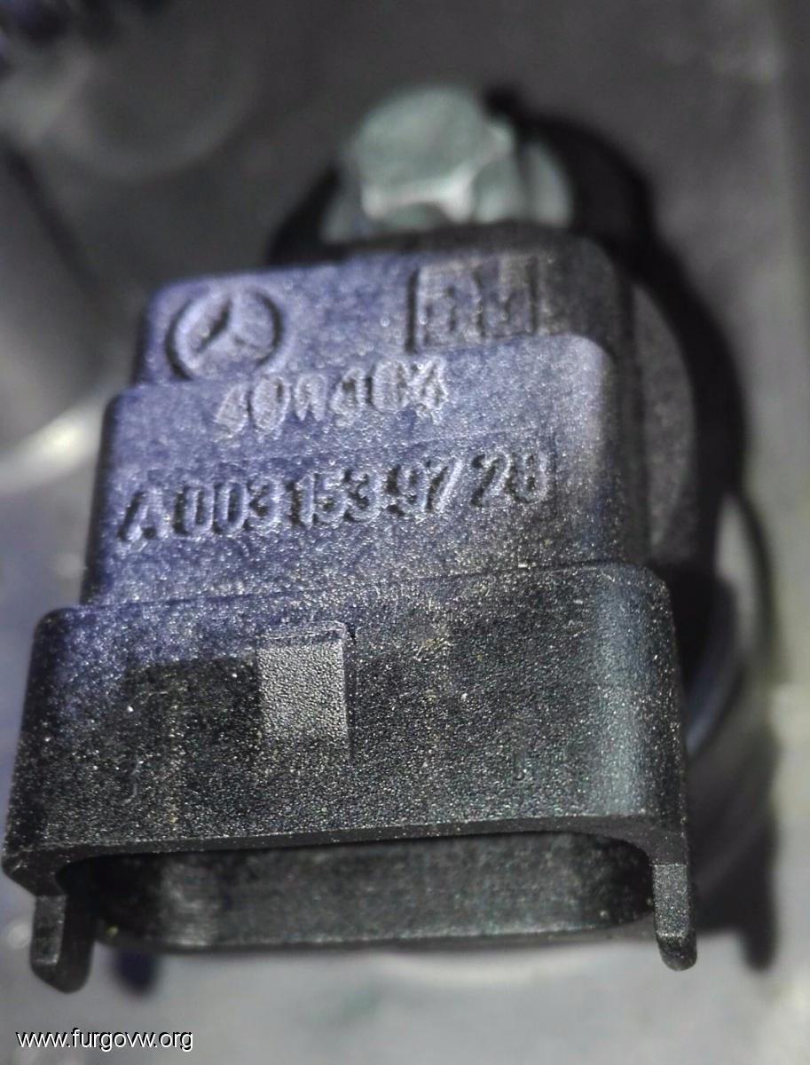

Gracias a todos. Lei un post en mbfaq de otro que también cambio el sensor del árbol de levas ese...
Por probar... son unos 60€

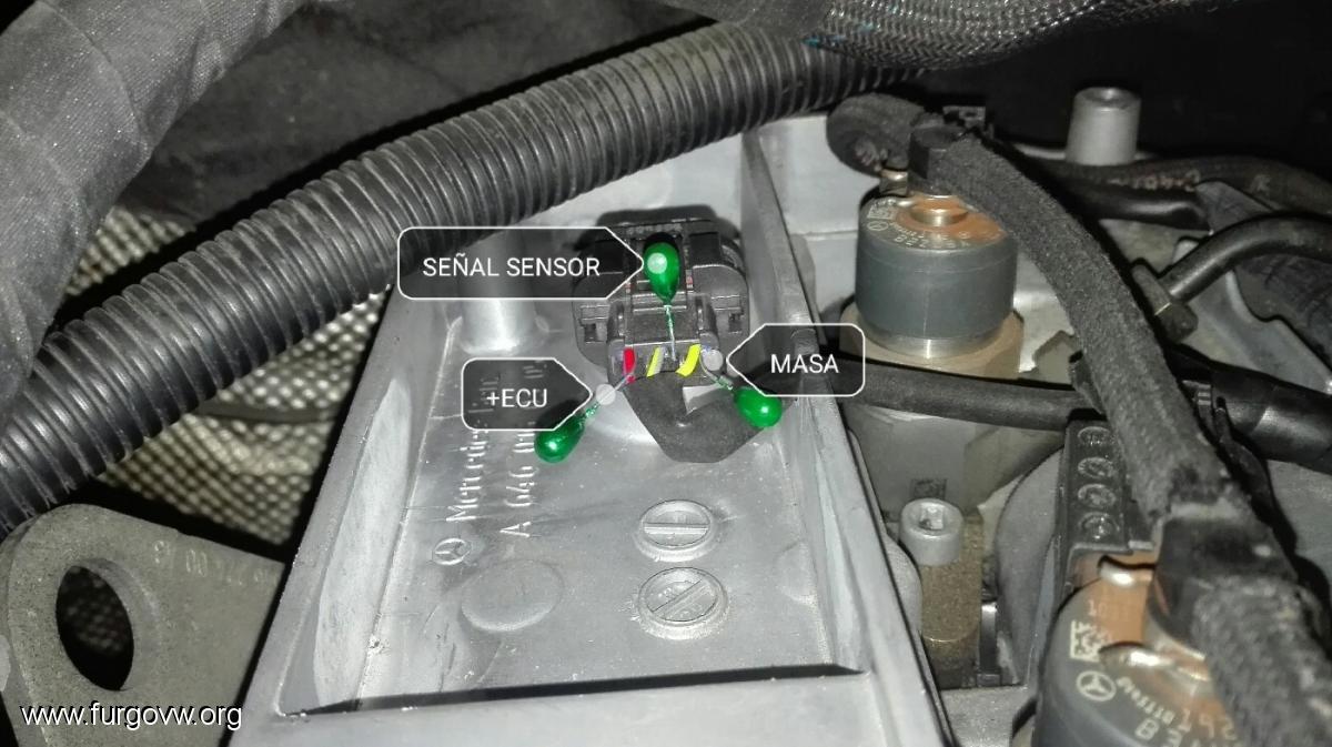

He comprobado el sensor de posición del arbol de levas y en teoría esta bien...
5 voltios o 0 voltios segun iva moviendo la furgo poco a poco...

Recién cambiado el sensor de posición del arbol de levas parece que va bien. Ni se pone en emergencia en caliente al arrancar de parado o en bajas y tampoco se ha negado a arrancar en caliente... Seria las dos cosas de lo mismo?

He desconectado en frio el sensor y no arranca.
Mañana lo desconectare estando el motor arrancado y lo mismo no se para pero yo espero que entre en emergencia...
Es posible que el hecho de que comprobase el sensor en frio no me diese error.
El sensor defectuoso da error (no deja arrancar) cuando su interior se calienta y no da error (deja arrancar) cuando se enfria.
Lo que despista de la averia es que la ECU, cuando el sensor empieza a fallar, de fallos con codigos dispares. A mi no me a dicho en ningun momento el Torque y el lector OBD2 «fallo Pxxxx error en sensor cigüeñal» y si muchos otros que hacen entrar en emergencia al motor.
Luego en el siguiente estadio pasa lo de que no deje arrancar en caliente, que para colmo parece que es otra averia diferente.
Total, que por fin parece arreglado pero hasta que das con ello joder, piensas el limpieza de inyectores, de turbo, de colector de admisión, revision de la ECU, cambie el sensor MAP... La ostia...
