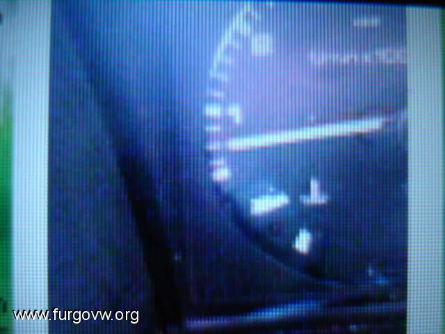

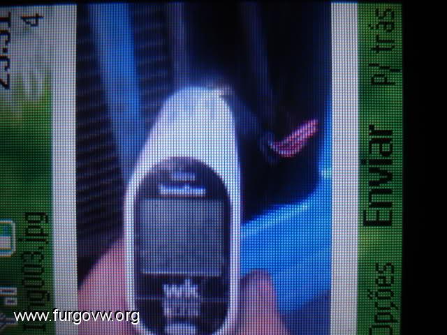

Me ha mandado esta foto porque al parecer funciona aunque se le ha ido algo la mano:
Anda miguel disfruta la furgo que estás paranoico!!! vente aquí que verás subir la aguja!!!
