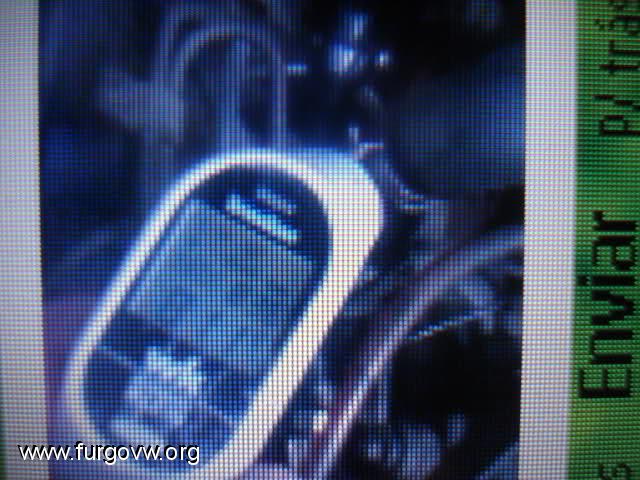

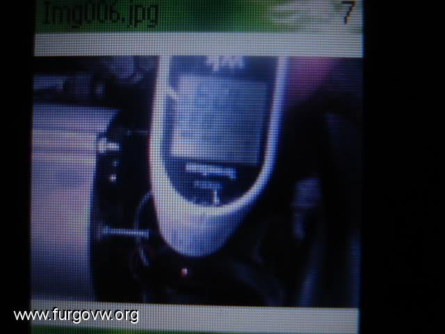

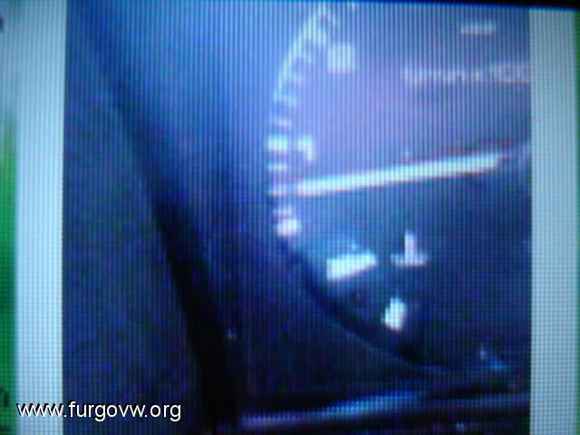

pues la mia le sube desde hace unos dias la aguja hasta el tope, he desmontado y limpiado radiador , cambiado termostato, termocontacto, purgado una y mil veces y he llegado a la conclusión de que tengo mal o la sonda de temperatura o la aguja del marcador, he tomado la temperatura del motor con un termómetro láser (o como se llame, la pena es no haberlo conseguido antes de cambiarle todas las piezas) y la temperatura apuntando a la salida donde está alojado el sensor de temperatura parece no superar los 90º (estos termómetros son un poco fuleros) ..¿es la temperatura correcta en este punto? ¿qué mas puede ser? juntaculata!!!
