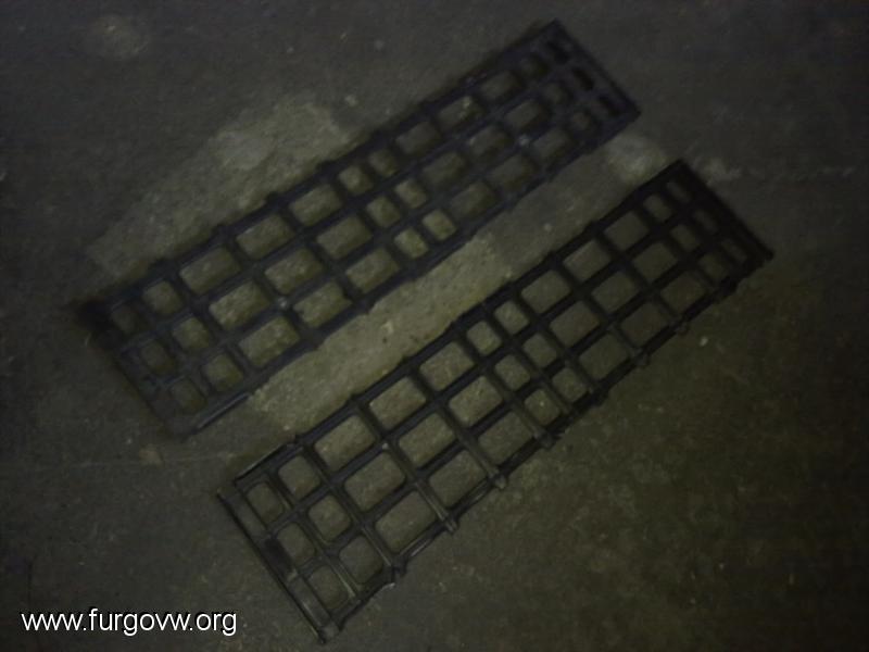

Aquí va un muy fácil brico , de los que le gustan a mi amigo eneko  ;D

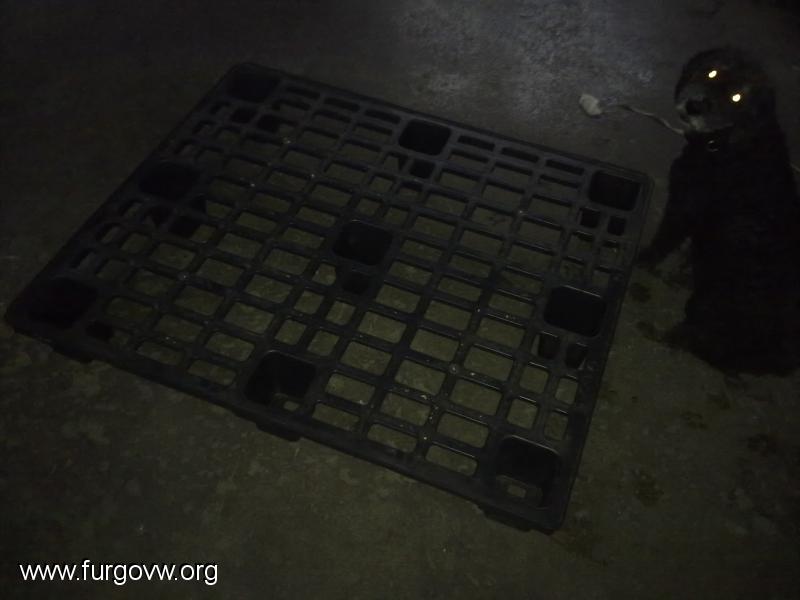

Cogemos un palé de plástico

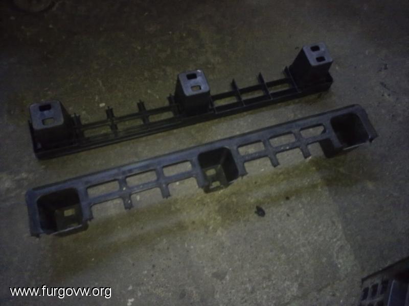

unos cortes
y tachán... ya tenemos unas planchas de desatasco para arena y barro
no sirven para hacer puentes ni soportar peso de la frago, pero para arena las hemos probado este verano para sacar un coche de la playa en Portugal, y van perfectas, sólo hay que tener cuidado de no dejar hueco debajo para que no se hundan
por lo que han costado ... con una vez ya están amortizadas  ;D ;D
ooznak
na, de una máquina tocha que llegó al curro .. es duro duro ... ;)
Pelusa se plantó ahí por voluntad propia.. no soy tan friki-perro de ponerla para las fotos .meparto
