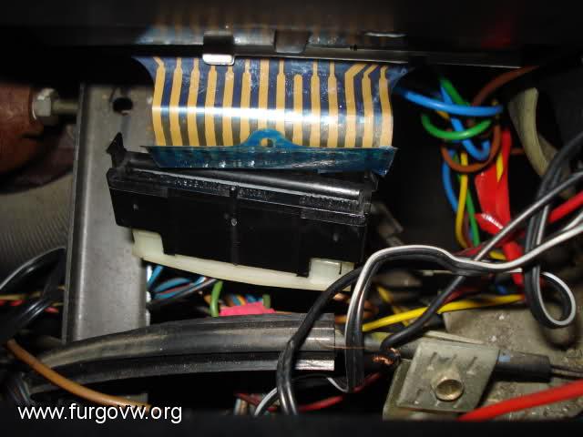

levanta el salpicadero y justo a la altura del cuenta revoluciones va un manojo de cables con muchas conexiones. Ese es el de la luz de la bateria y del cuenta. SAcalo, soplalo por dentro por si ha entrado polvo y vuelve a meterlo apretando bien. De paso haz lo mismo con la sirga del velocimetro. A veces se sueltan un poco estas conexiones y nos dan sustos

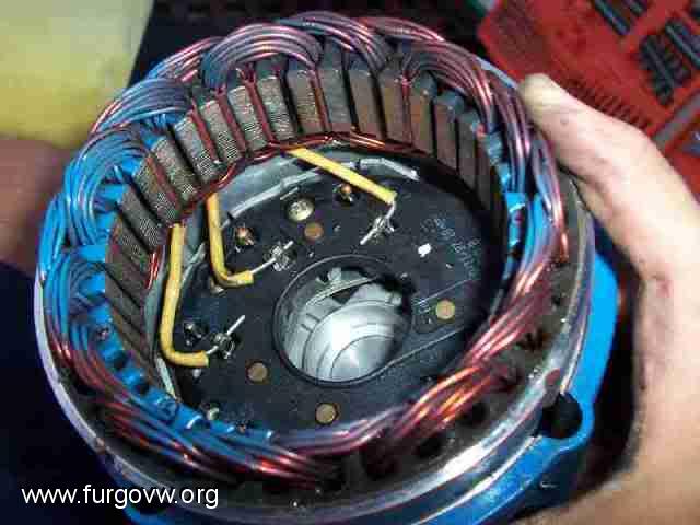

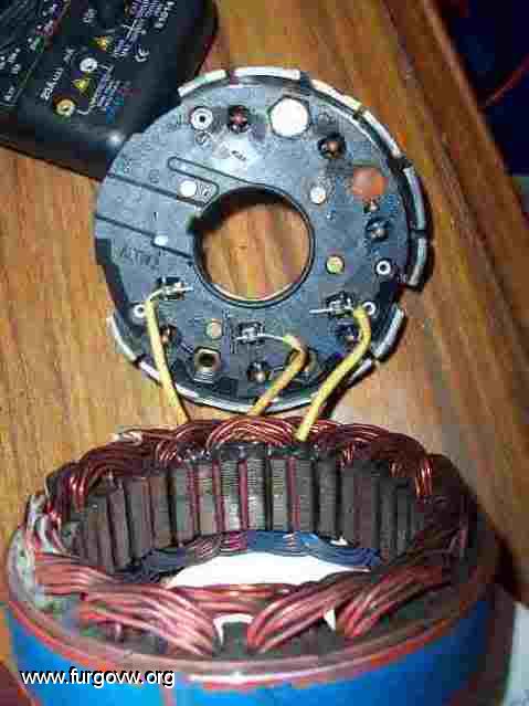

vesiño!!!!  :D quita el cable gordo del cuentakilometros!!!! en la parte de atras del mismo, no tires, aprietalo  saldrá sin hacer fuerza es igual al de las motos ,antes de desmontar el cuadro y tocar las conexiones comprueba  el cable del cuentavueltas  y el de excitación  limpia las conexiones W y D+ , suena a alternador jodido y no a regulador, el cable del cuentavueltas toma la señal antes del regulador si falla es que tiene mal la conexión de dentro (va soldado con un cable a uno de los diodos en uno de los tres cables amarillos ) o que está jodido el estator , si el regulador entra en el hueco, vale, todos limitan a 14v es una pieza casi universal

esta es la conexión del cuadro que tienes que comprobar si todo está bien en el alternador

ya demsonte los cables pekeños del alternador y lije un pokito raye con el destornillador pa kitar la mierda y dejar el metal limpio... y sigue sin apagarse la luz roja
lcuando dices:
ke uno desos 3 cables amarillos se me ha soltado?si lo desmonto ke tengo ke ver ke esten esos 3 cables bien soldados?

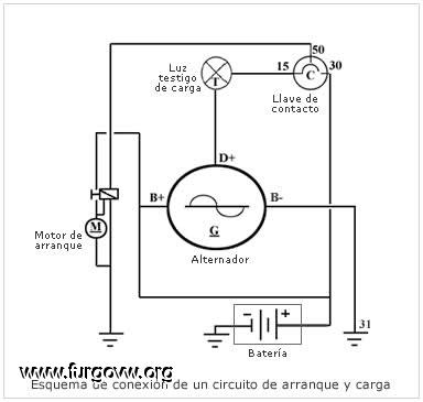

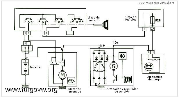

http://www.mecanicavirtual.org/alternador-compr.htm
Comprobación del buen funcionamiento del alternador a través de la luz testigo de carga
En la figura inferior tenemos el esquema de arranque y carga de un automóvil. El alternador cuenta con tres conexiones claramente diferenciadas; masa (B-), salida de carga (B+) y salida al cuadro de instrumentos (D+). Estas nomenclaturas pueden cambiar dependiendo del Alternador, pudiéndonos encontrar simplemente un + en el borne B+.
Cuando encendemos el contacto del vehículo el alternador, no suministra corriente eléctrica ya que el motor térmico todavía no se mueve. Por este motivo se enciende la luz testigo de carga del alternador, pero realmente: ¿Que hace encender y apagar el testigo de la batería?. El testigo de la batería del cuadro tiene dos tomas de positivo, el que proviene del alternador D+ y el que proviene del borne 15 de la llave de contacto (C), que lógicamente es tomado de la batería. El alternador en su fase de reposo no suministra corriente eléctrica como hemos dicho, por lo que a través del borne D+ solamente tomará masa la luz testigo de carga. Esto es lo que hace que se encienda dicho testigo. Una vez que activamos el arranque, esa misma corriente positiva del testigo hace de excitador al alternador para comenzar su proceso de carga, por lo que a través de D+ esté suministrará corriente positiva al mismo nivel que la recibida por el testigo desde el borne 15 del contacto, por lo que no existirá diferencia de tensión y por lo tanto la luz testigo de carga se apagará. Si en algún momento determinado, el alternador no generase corriente por el motivo que fuera volvería a crearse una diferencia de tensión entre el positivo que alimenta al testigo del cuadro de instrumentos y masa que toma dicho testigo desde D+ del alternador, por lo que la luz testigo se encendería avisándonos del fallo existente en el sistema de carga. Cuando el motor está arrancado y el alternador está suministrando corriente eléctrica, éste la suministra a través de B+. En el gráfico pueden observar incluso la conexión entre la batería y el motor de arranque.

gracias por la inf
mira ke me ha costado entender loke dicen ahi
al menos tuve ke leerlo 5 veces jorrrr
enotnces la luz de la bateria se enciende por dos cables¿(uno tendria ke ser negativo y otro positivo)?
se apaga  con dos positivos?  ....es estraño...y ke cuando un positivo falle....se encienda....me cuesta comprenderlo xd
tonces si cuando puente d+ con la abteria por medio de la bombilla....si en esa prueba funciona el cuentavueltas?
como tendria ke reparar el alternador?Xd ya me adelanto de clase? mañana por la mañana mediodia hago la prueva
te mando mp;)mil gracias por tu esplikacion y tiempo;)
ups edito jejejeje
la luz se enciende cuando le falta uno de los positivos? ...... mu normal no es esto  no? o no es una luz normal?
otra cosa ke note cuando me emepzo a fallar eske al subir de vueltas agarraba el cuentarevoluciones marcaba las vueltas y la luz de la bateria se apagaba pèro al llegar  aun semaforo y bajar las vueltas se caia de nuevo el cuentavueltas y el se encendia la luz de la bateria
y asi intermitentemente segun las revoluciones del motor....?os da alguna pista mas?
