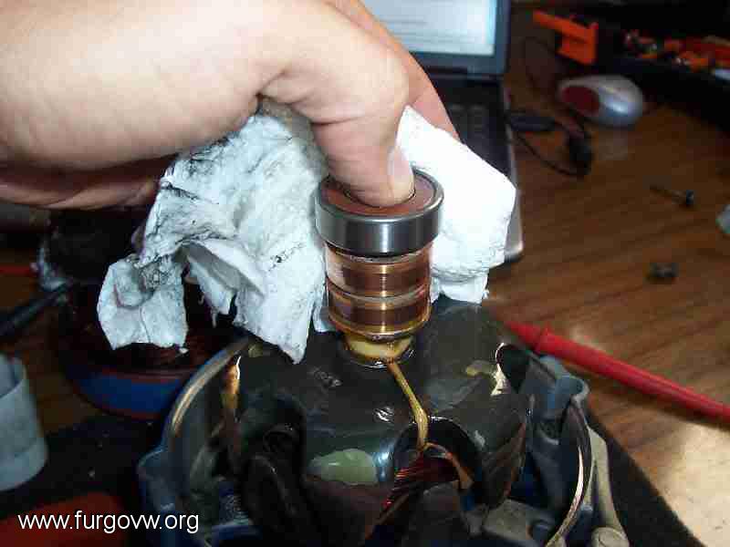

bueno mas bien solucionado mi probelma
como? pues cambiando por otro alternador recontruidor
al final mi alternador tenia un buen desgaste en el ejee del rodamiento
las pistas de cobre o color cobre....ya no tenian ni cobre o color cobre por algunas zonas....
a mas de 2500 vueltas y mas de 80 kmh  mi alternador estropeado cojia vueltas  y a vees hasta se apagaba la luz e la bateria......
y nada.....listo pa dominguear con la furgo .baba

al final no era el regulator eh?  ;) lo de la lucecita es facil... (no eras electricista  :roll: ?) ... al meterle 12v por un lado y luego otros 12v por el otro no hay caída de tensión y se apaga,  coje dos mangueras  por donde circule  el mismo caudal de agua por un lado y por otro, arrejuntalos con una rueda de molino en el medio (la bombilla), el agua al igualarse las fuerzas (caen 12 litros de un lado y 12 litros por el otro) se queda parada, no circula, no hay CORRIENTE no hay lusssssssssss, enhorabuena por dar con la solución, llamar a Gabifly claro  ;D
y ahí tenias el problema, en las pistas del rotor donde hace contacto las escobillas del regulador
canido29
si era ahi , mis pistas del rotor parecian surcos
pena k no sake una foto
muchas gracias x todo
