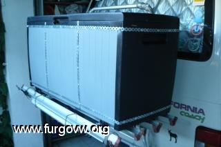

Yo tengo una preguntica, ya que espero tener un cofre asi pa este veranico.
Para abrir el porton, tendras que quitar el cofre no?pesara mucho para poder abrirlo no?

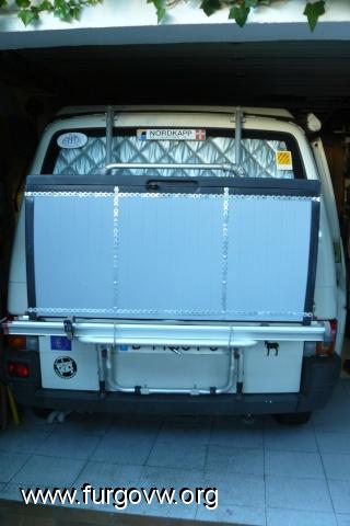

dvd8d8
Cita de: ekhi en Mayo 16, 2010, 21:04:07 pm
Oye, la idea de la escalera mola eh!
Nooo... nadamas faltaría.....
al poner el portabicis, cambiamos los hidraulicos del portón, porlos reforzados, y para mas seguridad, le ponemos un seguro... luego intento poner unas fotos...

Agradecería una duda...con el cofre encima del portaobjetos, no se puede abrir el portón verdad?
shask82
Hola, buenos dias.
Con el cofre: hay que desplazarlo hacia delante un poco. Depende del tamaño del cofre.Pero por lo general hay que:
1. descinchar o como se diga: es decir quitar la sujecion del cofre al portaobjetos
2. la parte que esta en vertical tubular: lleva dos roscas, una a cada lado, para aflojarlas y bajar la estructura tubular y abrir el porton.
Parece que sea un rato largo, xo que va. Super rapido. super util. Recomendable 100% xq vale un pelin mas que el portabicis fiamma pero
esta homologado todo lo que lleve encima: portabicis, moto, arcon para equipaje o nevera en invierno, tablas de esqui snow, kite... lo que sea  y encima sin pronblemas por homologaciones xq es un portabultos. Lo digo xq no se como estara el rollo de las homologaciones o las ganas que tenga la GC de tocarte la moral llevando un portabicis con un cofre acoplado ( que seguro que no tienen ni idea o pasan del tema)

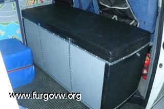

buenas
llevo un candadito de esos cutres de combinacion...
Lo bueno de este cofre es que si en un momento dado, hay que pillar un ferry o lo que sea, lo saco del portabicis y me entra justito en la zona de cocina dentro de la furgo....

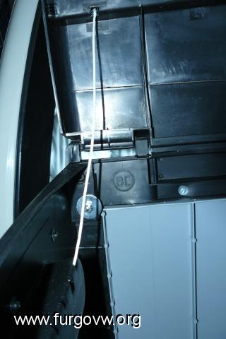

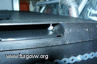

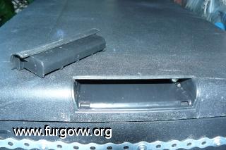

kanu
Cita de: Inuk en Febrero 18, 2010, 11:22:06 am
Muy buen brico Dvd8d8. .palmas
Hasta hoy No lo había visto.

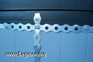

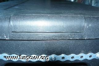

Aunque a nosotros no nos ha quedado tan bien como a Dvd8d8  :-[ os pongo mi versión de baul por si puede servir de punto de partida para mejorarlo.
Quizás recordeis una oferta que hubo en Lidl de un baul la primavera pasada. (No queda mucho para la primavera)
Como  las ofertes del Lidl, se repiten, os comento.
El baul està muy bien  de precio, pero digamos que ss desmonta muy facilmente.  :(
El que hemos hecho ha sido super-reforzarlo. Le hemos hecho lo que se ve en las fotos:
Lo primero  que hay que cambiar es el plastiquito ( és una m...) que retiene la tapa o puerta del bagul por un cordel un poco más fuerte.
De momento así va bien para meterlo y sacarlo cargado de la furgo. (Lo hemos probado metiendo dentro un kayak desinflado que pesa 25 kg y perfecto). Los portabicis los solemos tener ocupados con las bicis.
Si se quisiera utilizar para ponerlo en el portabicis como Dvd8d8 yo creo que habría que reforlarlo algo más por donde se sujete al porta bicis.
