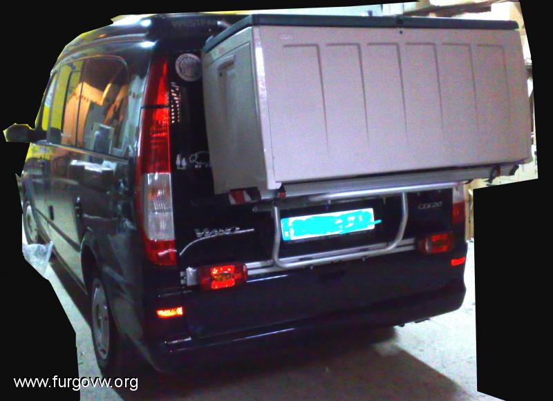

Buenas, tengo en mente-proyecto hacerme un cofre baratillo con un cofre de jardín de estos del leroy...
Lo pintaria del color de la furgo, y le colocaria la placa v20 pertinente...
Mi intención es meter en el el carrito del peque, su moto moltó... y cosas de poco peso y gran volumen...
Creeis que la policia me podria decir algo por llevar este mamotreto en el portabicis?

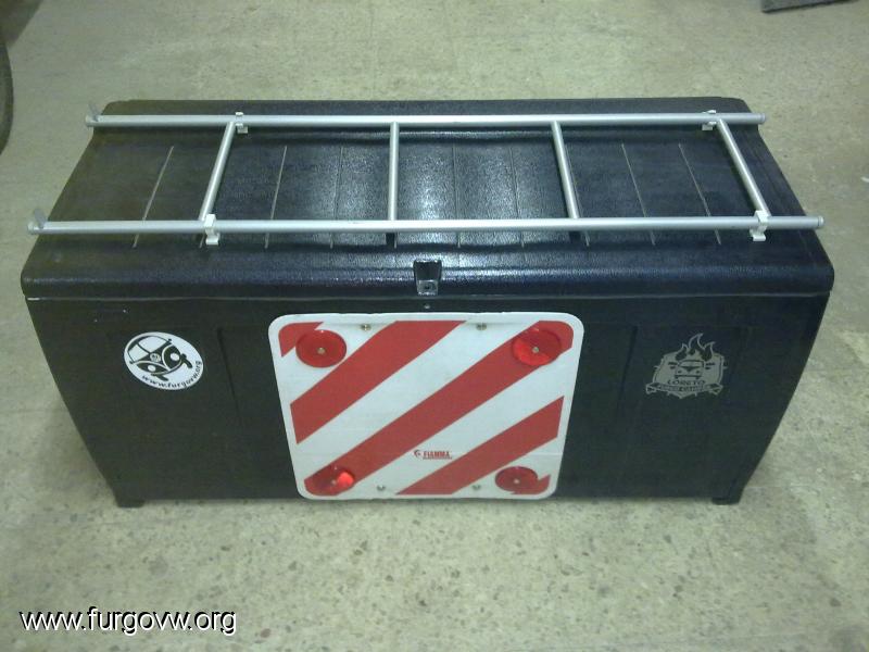

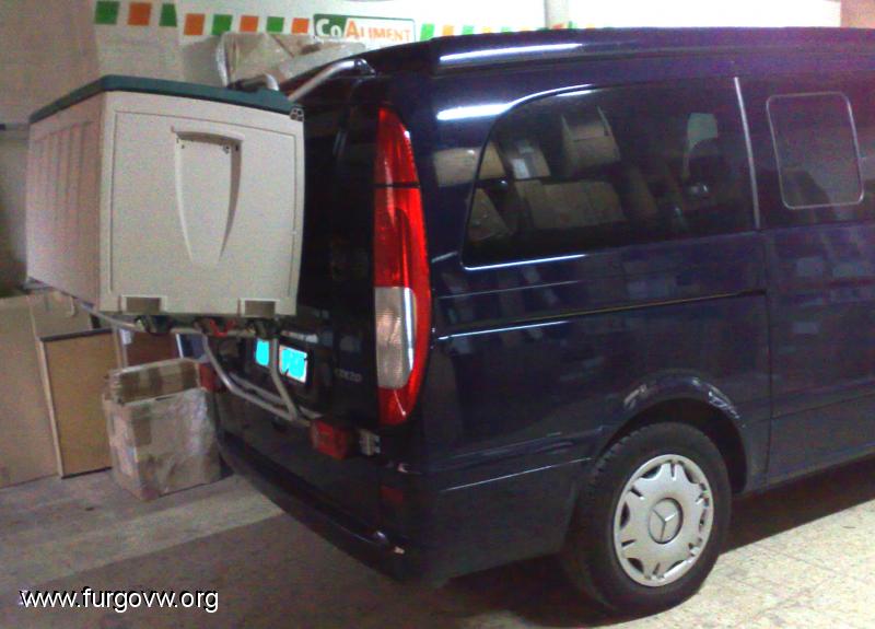

Ahí van las fotos para que os hagais una idea...
En la proyección en planta de la furgo, sobresale 68 cm... (por los laterales nada...)
Finalizado!
Foto del conjunto:

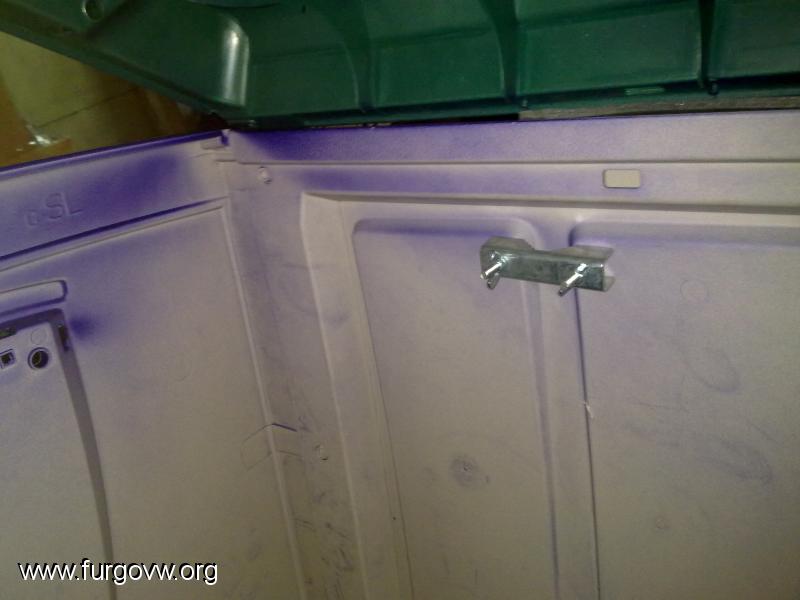

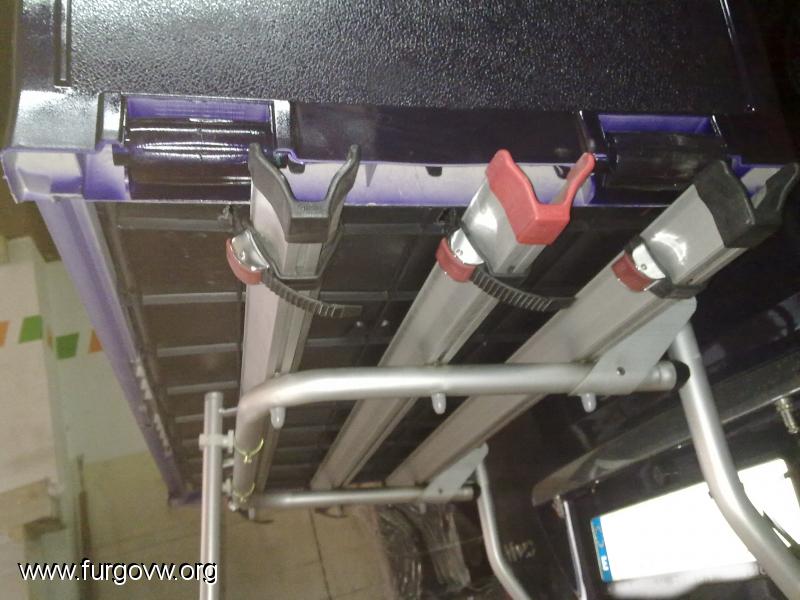

La fijación del cofre la he realizado de la siguiente forma:
En la parte trasera del cofre, unos taladros por donde pasará las "bridas de mastil de antena" que abrazará el portabicis.
Y lo mismo desde el interior:

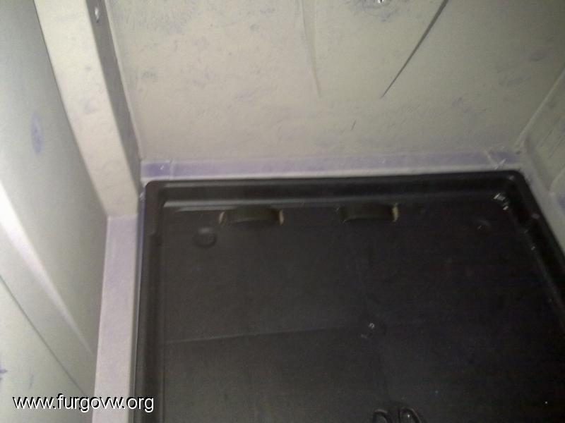

Y la otra parte de la fijacion, he decidido aprobechar las cintas del portabicis, (las que cogen las ruedas de las bicis cuando las llevamos)
He perforado el suelo del cofre por donde me coincidian las cintas, y listo:
Visto desde abajo:

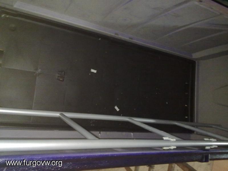

Desde el interior del cofre:

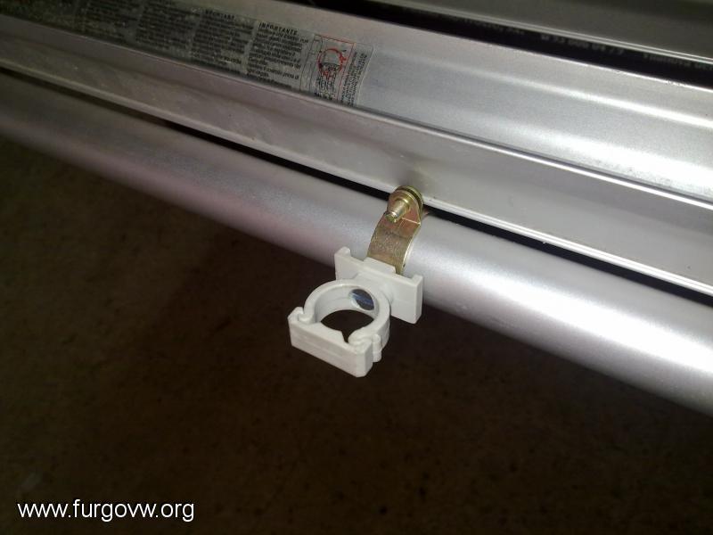

Anclaje para escalera cuando la tenemos colocada brida metalica de diametro 3cm y brida de plàstico con cierre:

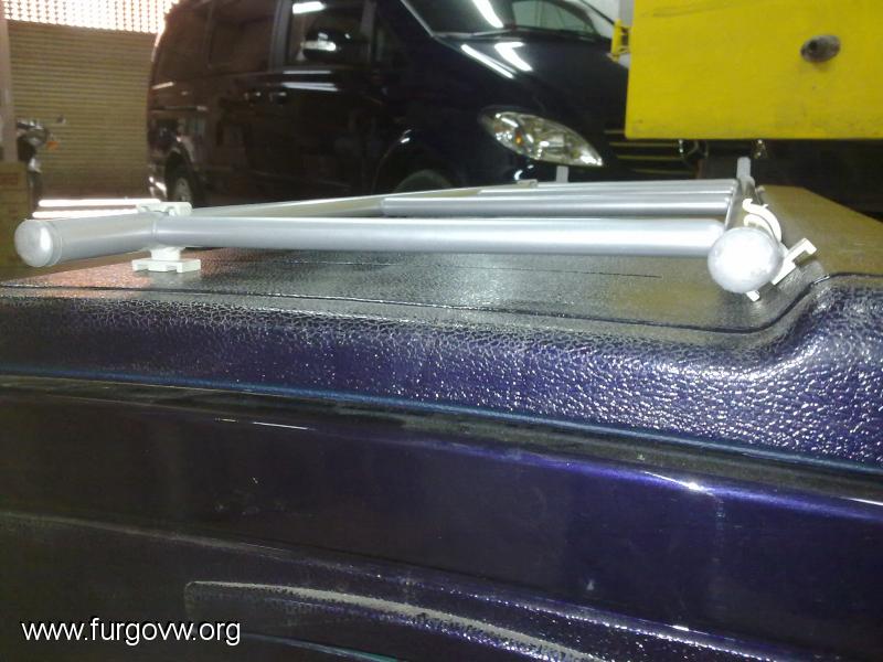

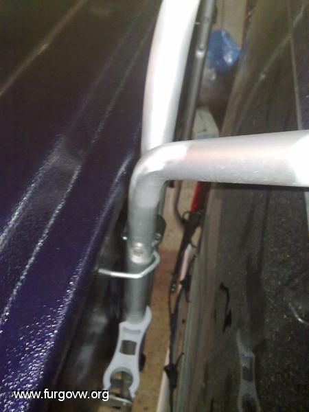

Y para guardar la escalera y que sea de fácil acceso:
foto del interior:

Bueno... pues para esta semana santa ya lo reforcé, con remaches....
y a parte he recolocado la escalera...
Foto:

Y me documenté a fondo sobre la legislación, según el articulo noseque de la ley de seguridad vial, al ser tan grande entra en el supuesto de que es una carga indivisible (siempre que no supere el metro de longitud respecto al final del vehículo) que no cabe dentro del vehículo,  mientras no superes el peso máximo autorizado del portabicis, no le veo problema, aunque lo de la placa v-20, lo legal no es solo llevar una, si no dos, al ser de esta anchura, deben de ir colocadas en los extremos de la carga formando entre ellas una V invertida y por la noche debe de llevar dos luces de gálibo, esto último lo solucioné con dos lamparitas traseras de bici de esas de led con pila
Muchas gracias alcasa, la verdad es que ya habia investigado tu brico, que es ideal para llevar tambien la bici... lo de las placas, gracias por avisaar y tambien por lo de las luces de galibo...
Eres un artista!
