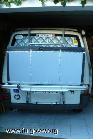

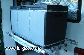

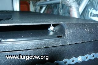

Aunque a nosotros no nos ha quedado tan bien como a Dvd8d8  :-[ os pongo mi versión de baul por si puede servir de punto de partida para mejorarlo.
Quizás recordeis una oferta que hubo en Lidl de un baul la primavera pasada. (No queda mucho para la primavera)
Como  las ofertes del Lidl, se repiten, os comento.
El baul està muy bien  de precio, pero digamos que ss desmonta muy facilmente.  :(

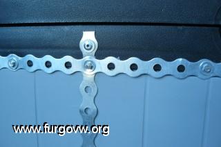

El que hemos hecho ha sido super-reforzarlo. Le hemos hecho lo que se ve en las fotos:

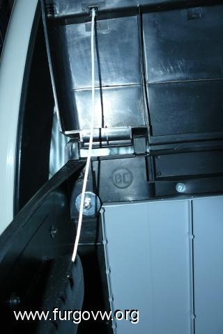

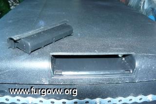

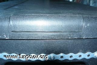

Lo primero  que hay que cambiar es el plastiquito ( és una m...) que retiene la tapa o puerta del bagul por un cordel un poco más fuerte.

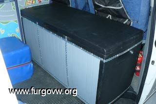

De momento así va bien para meterlo y sacarlo cargado de la furgo. (Lo hemos probado metiendo dentro un kayak desinflado que pesa 25 kg y perfecto). Los portabicis los solemos tener ocupados con las bicis.
Si se quisiera utilizar para ponerlo en el portabicis como Dvd8d8 yo creo que habría que reforlarlo algo más por donde se sujete al porta bicis.

Cabe justo, pero va bien que quede justo, porque así no se mueve.

Sin reforzarlo, ¿no se te desmontaba al sacarlo y meterlo de la furgo? ¿O llevabas poco peso?
Salud.

Yo antes de hacerlo hice unas consultas a un familiar policia, que a la vez le preguntó al departamento de trafico y no pusieron pegas, les envié fotos y todo... y me respondieron, que mientras la matricula y las luces se vieran bien, no tenia que haber problema...

Ke si llevava peso??? yo solo no podia moverlo .pesas. Pero lo reforze de otra manera, le puse tornillos autotaladrantes por la parte de dentro sujetando todas las piezas de las que esta compuesto

aupa!despues de ver lo que comentabais y por tema de calidad-precio me he pillado el arcon del lidl.tendre que reforzarlo porque parece un poco flojo pero esta bien.una pregunta Inuk:el refuerzo tuyo va con remaches?como lo sujetas al portabicis??bueno al final son 2 jeje.un saludo
