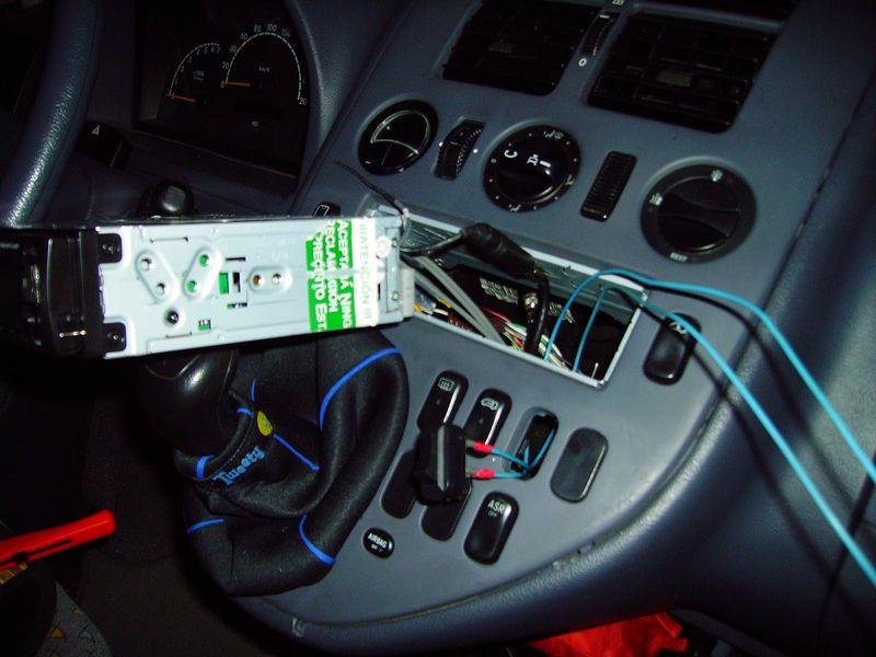

Me he cambiado la radioCD del coche por una con mp3, usb bluetooth y todo eso. La radio CD que tenia antes sólo sacaba la antena de la furgo (de estas telescópicas) cuando ponía la radio, pero la nueva saca la antena cuando la enciendo y la esconde cuando la apago.
Como el 99,9% del tiempo estoy escuchando música de cd's o usbs me he puesto un interruptor para subir y bajar la antena manualmente., y asi desplegarla sólo cuando quiera escuchar la radio, evitando que se enganche o se rompa.

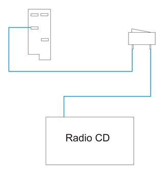

El funcionamiento es bastante sencillo, la radio lleva un cable de salida de antena (cable azul) que simplemente lo que hace es dejar pasar la corriente cuando quiere que la antena salga, cuandop se corta la corriente la antena baja.
Lo unico que hay que hacer es puentear ese cable con un interruptor.
El esquema sería el siguiente:
¡¡que sencillo !!!

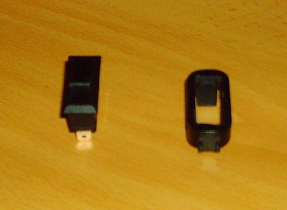

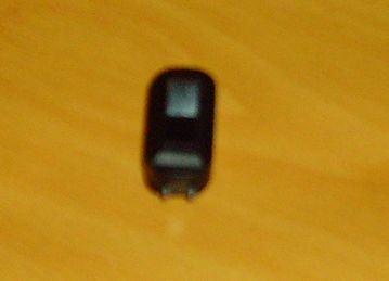

Le he puesto un interruptor de esos que venden en las casas de repuestos de vehiculos  por un euro y pico.
He quitado un tapon de interruptor de los que lleva la furgo en el salpicadero para donde no hay botón y le he hecho un agujero para encajar el interruptor.
Aqui se puede ver el interruptor y el tapon del salpicadero
Juntos:

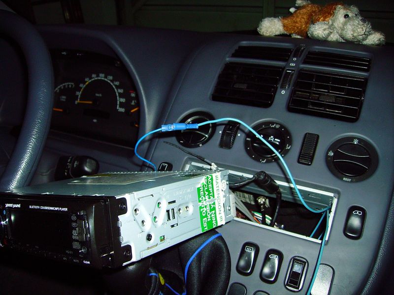

Pasando los cables del interruptor
Puenteando la salida de la radio con el interruptor colocado en su sitio

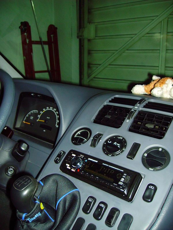

Y... todo puesto y funcionando !!!!!  ;D

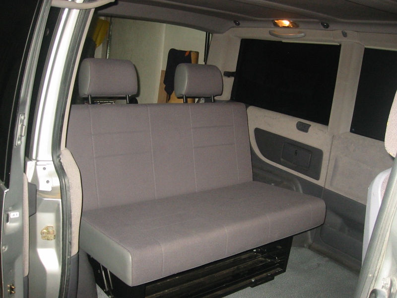

Ya tengo los asientos tapizados !!! Se han quedado de luuuujoooooooooo
Me ha costado 320 €
A ver si puedo poner unas fotos !!!, que ya no me quedan camaras de fotos vivas !!!!

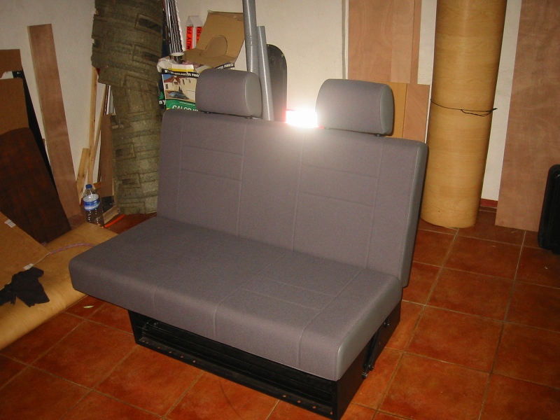

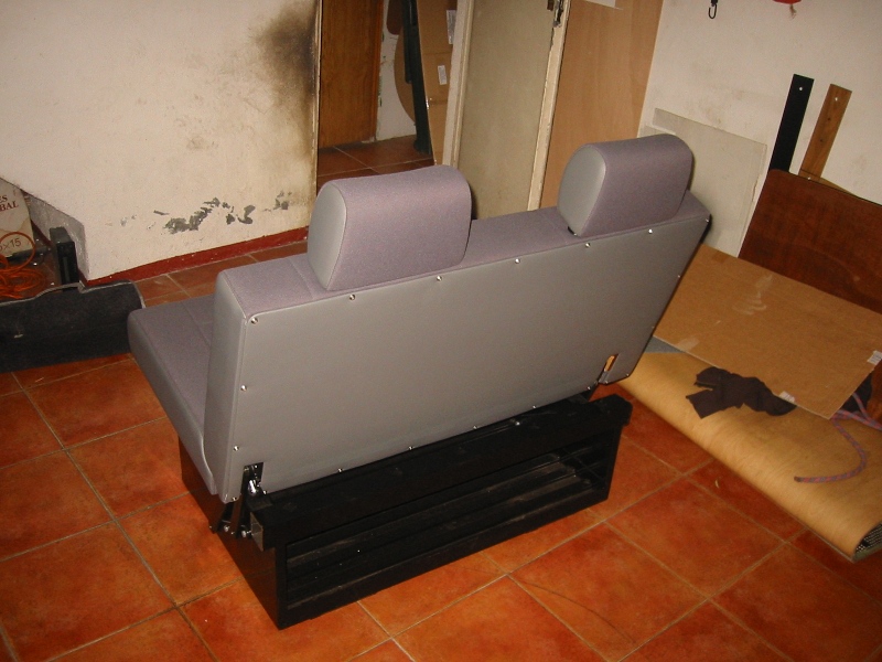

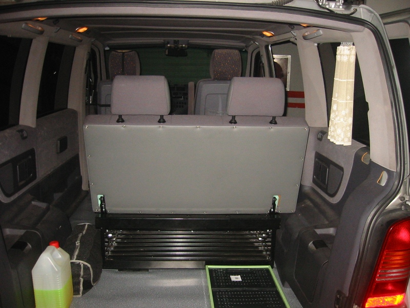

Y aquí el asiento cama recién recogido del tapicero ¡¡Una obra maestra!!
En las partes de atrás me ha puesto un tablón tapizado y atornillado por si alguna vez quiero desmontar el asiento.
Y en su sitio queda así, también he colocado la capa de suelo gris a ver como queda el conjunto.
Ya va tomando forma !!!

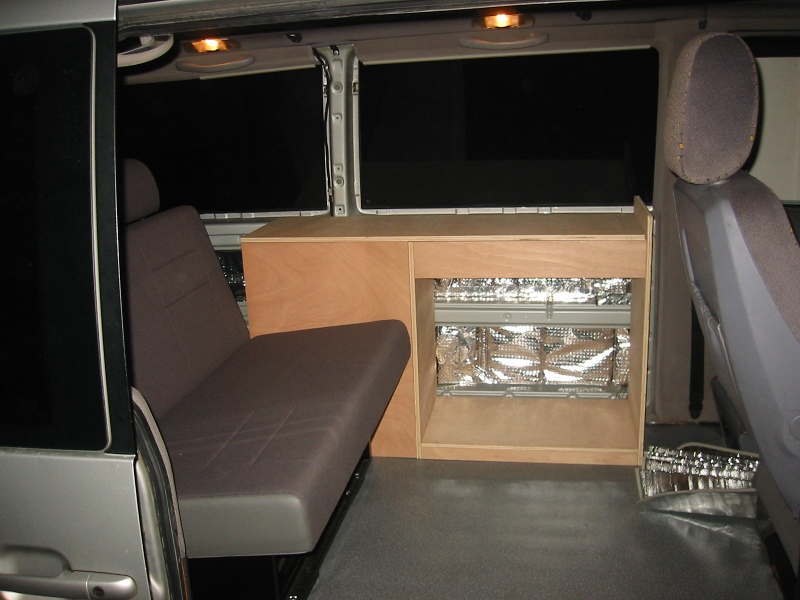

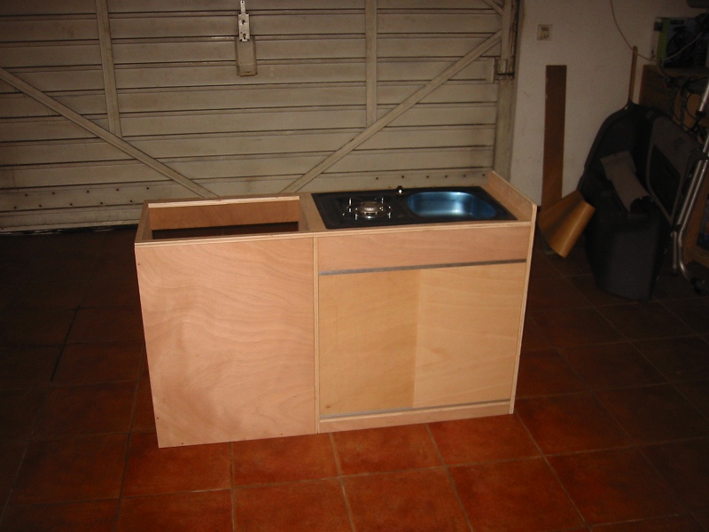

Ya estoy dándole caña a los muebles laterales. Va a ser 100% tipo California. Armario delantero con nevera, cocina y fregadero y armario ropero trasero.
Estoy empezando con el mueble cocina, que es el mas laborioso. Primero cortar las maderas y ver que encajan dentro de la furgo. Haciendo todos los recortes siguiendo las formas. Los paneles laterales de ese lado de los he quitado, ya que los muebles los tapan por completo.
Y aquí fuera de la furgo un poco mas avanzado. A la izquierda va la nevera tipo arcón.
Para el armario he puesto puertas correderas que me parecía lo mas fácil de hacer.
