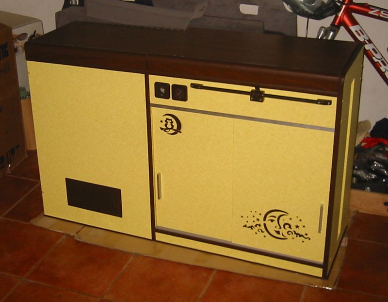

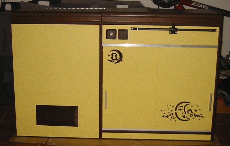

Y aqui está el mueble montado y forrado !!!
manilla
si señor muy chulo al final con lo que lo as forrado que es pvc o vinilo y la tapa tambien esta forrada o barnizada te que do muy bien  .ereselmejor

La tapa está tambien forrada.
Son adhesivos decorativos Venilia. (catalogo en pdf).

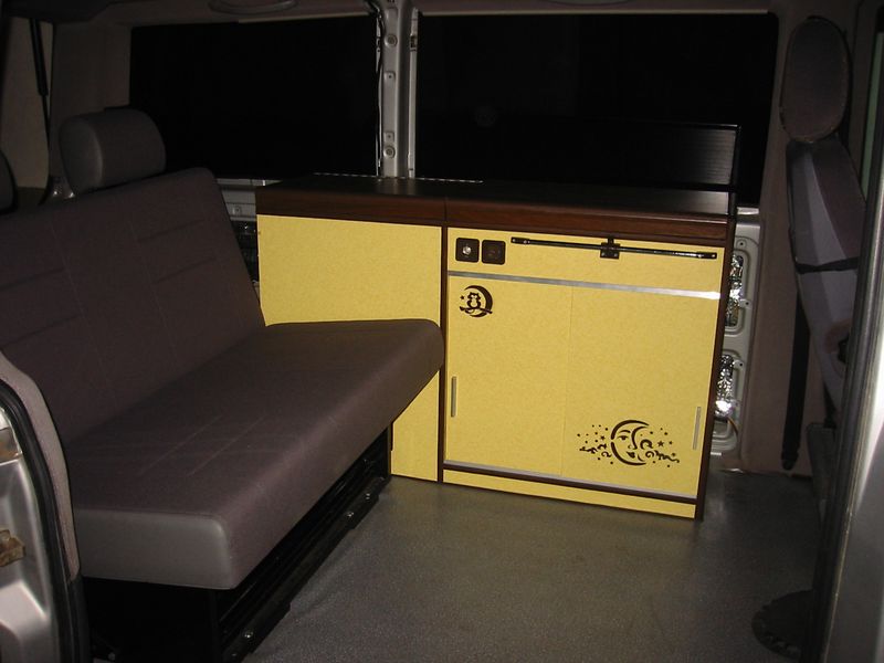

Y probándolo en su sitio ...

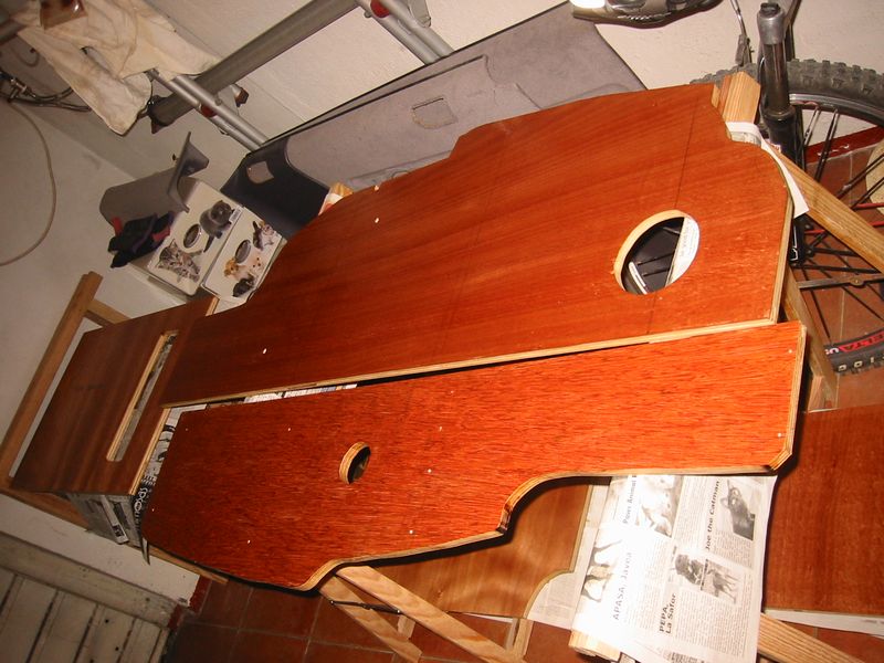

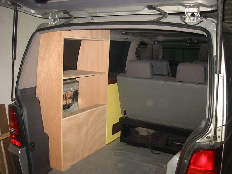

Y le toca el turno al mueble de atras !!
Despues de hacer unas cuantas plantillas de cartón para que todo encaje ... que en este mueble no hay nada recto!! .. Corto las maderas, las atornillo y veo que todo encaja.
Navarro
Noviembre 02, 2010, 17:07:36 pm #146 Ultima modificación: Diciembre 14, 2017, 10:18:10 am por Navarro
Ahora a desmontar y preparar la madera !
Mirar que formas mas raras (¡¡ son peces !!  :o) , los agujeros son para el altavoz y el interruptor y conector de la ducha.
