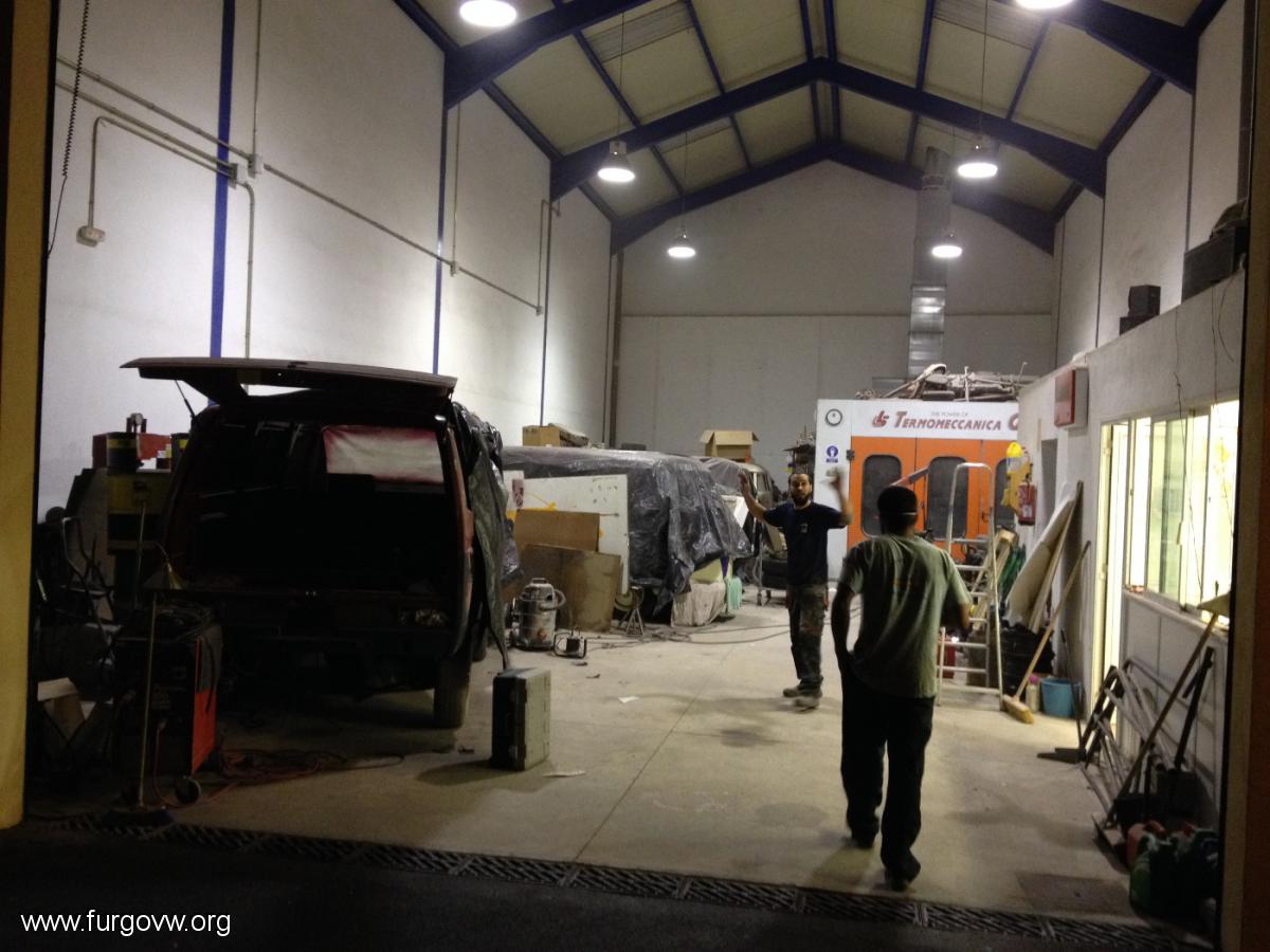

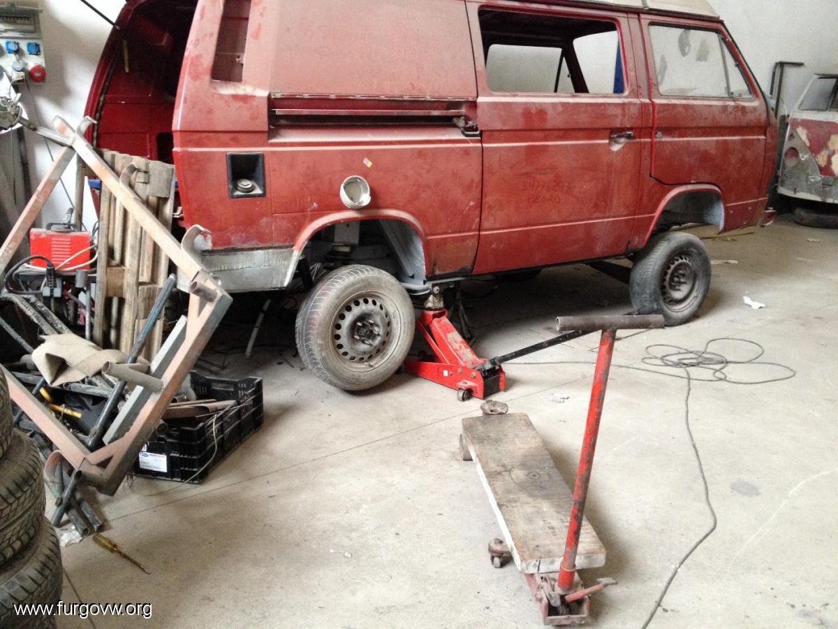

Movimos la furgo de sitio para tener más espacio de trabajo, desde esto se ha movido ya tres veces y no es su ultima ubicación ... pero bueno:

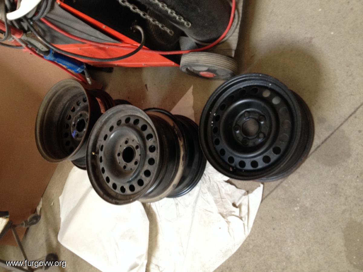

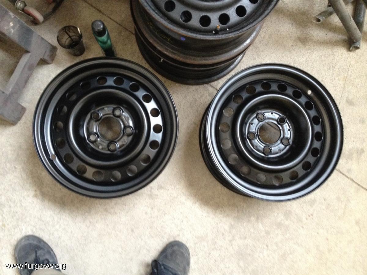

Ya con las llantas finales, para sanear 3 que estan un poco tocadas , se van a arenar y luego pintar con pintura de poluretano :
Dos llantas ya pintadas esperando por sus gomas, como conservo el JX las llantas son de 15 y la medida que va a llevar son las 195/80/15 que esta tarde si todo va bien se montaran :

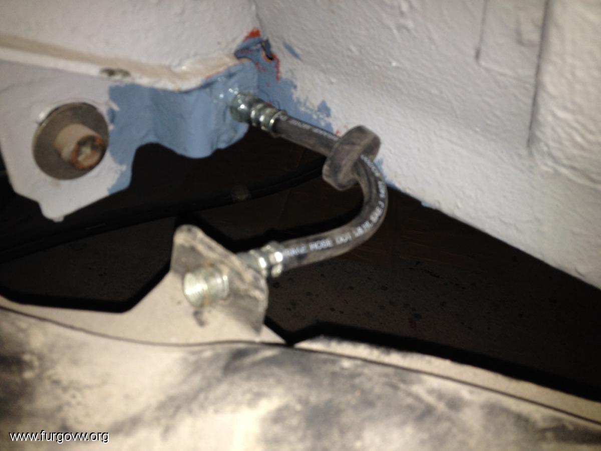

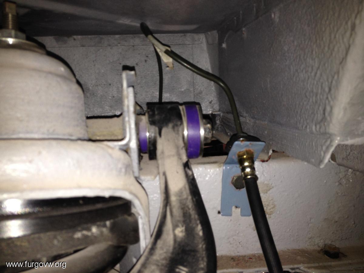

Monte los latiguillos felxibles con sus chapetas a falta del último tramo rígido a las pinzas, eso lo haremos cuando esten las llantas definitivas :

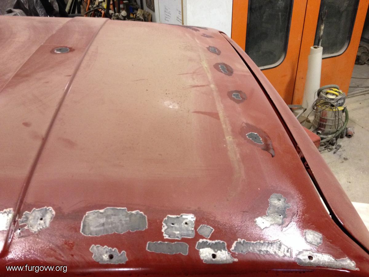

Saneamos un poco donde va atornillada la lona al techo:

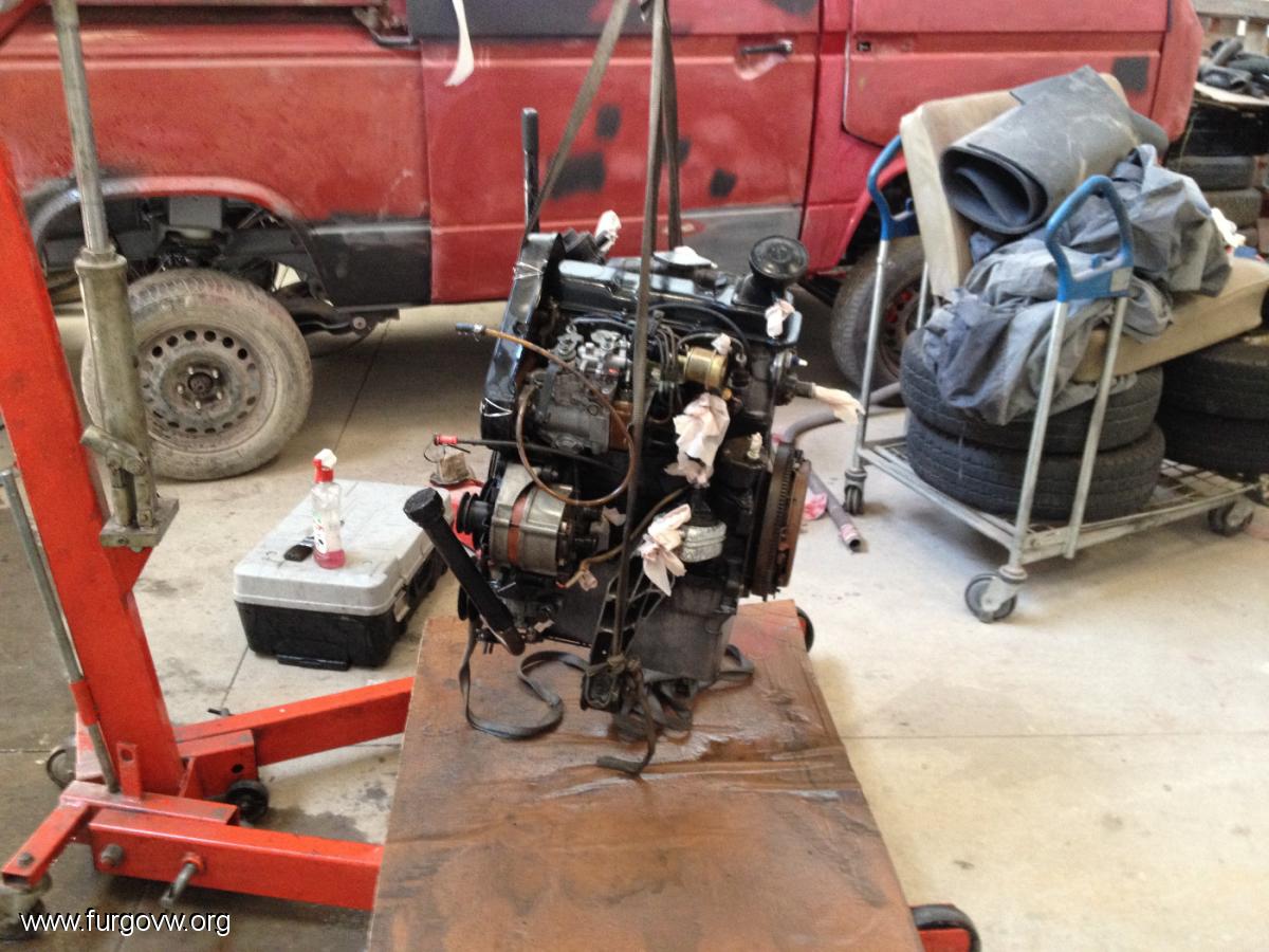

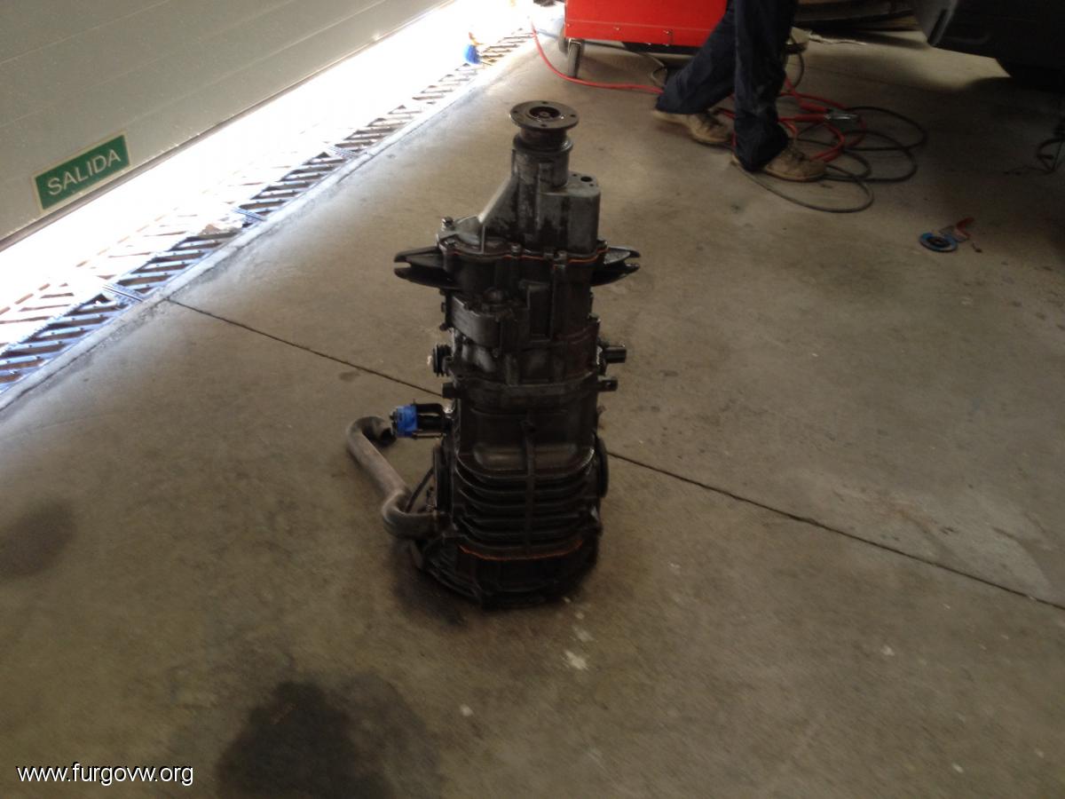

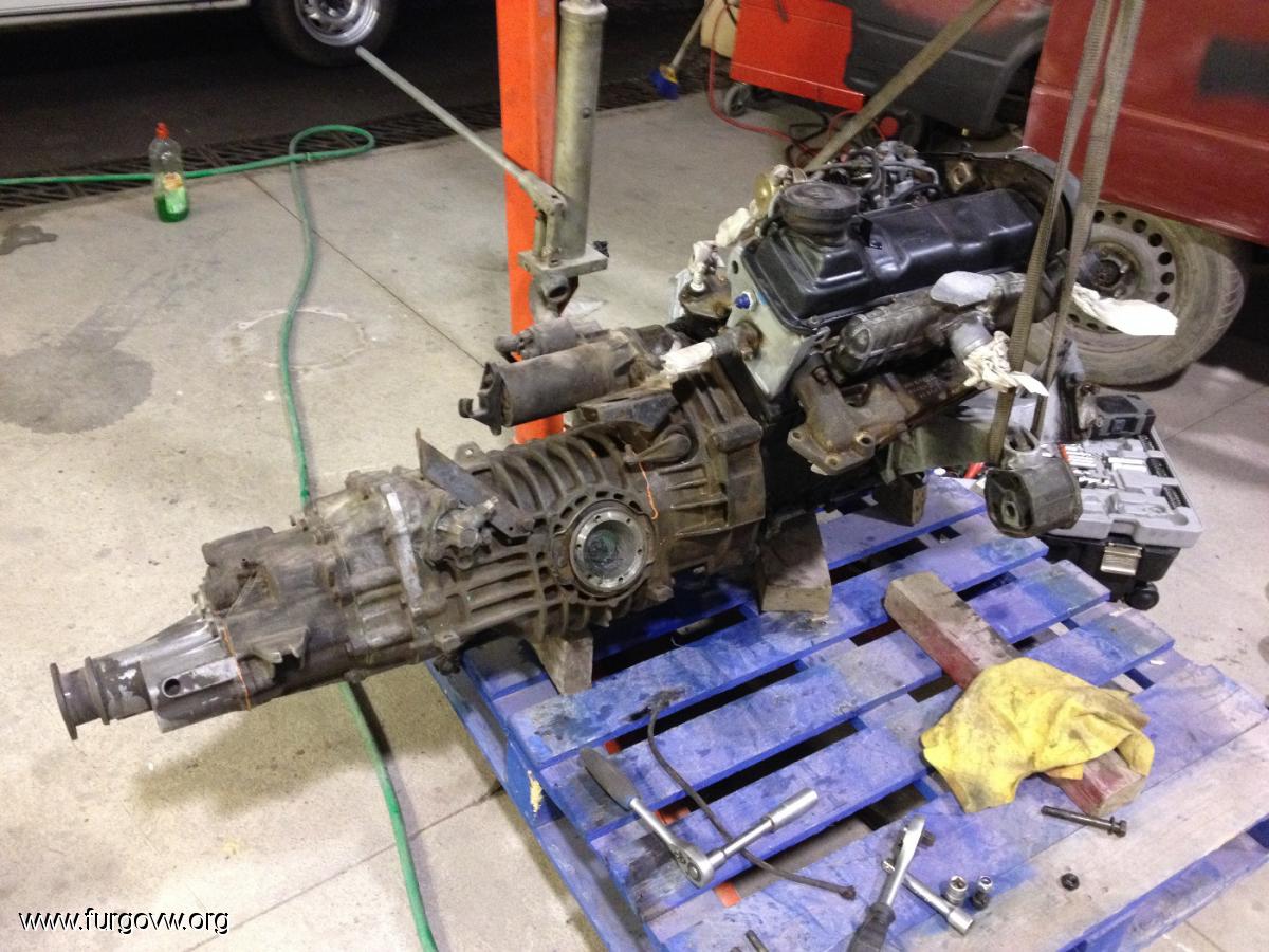

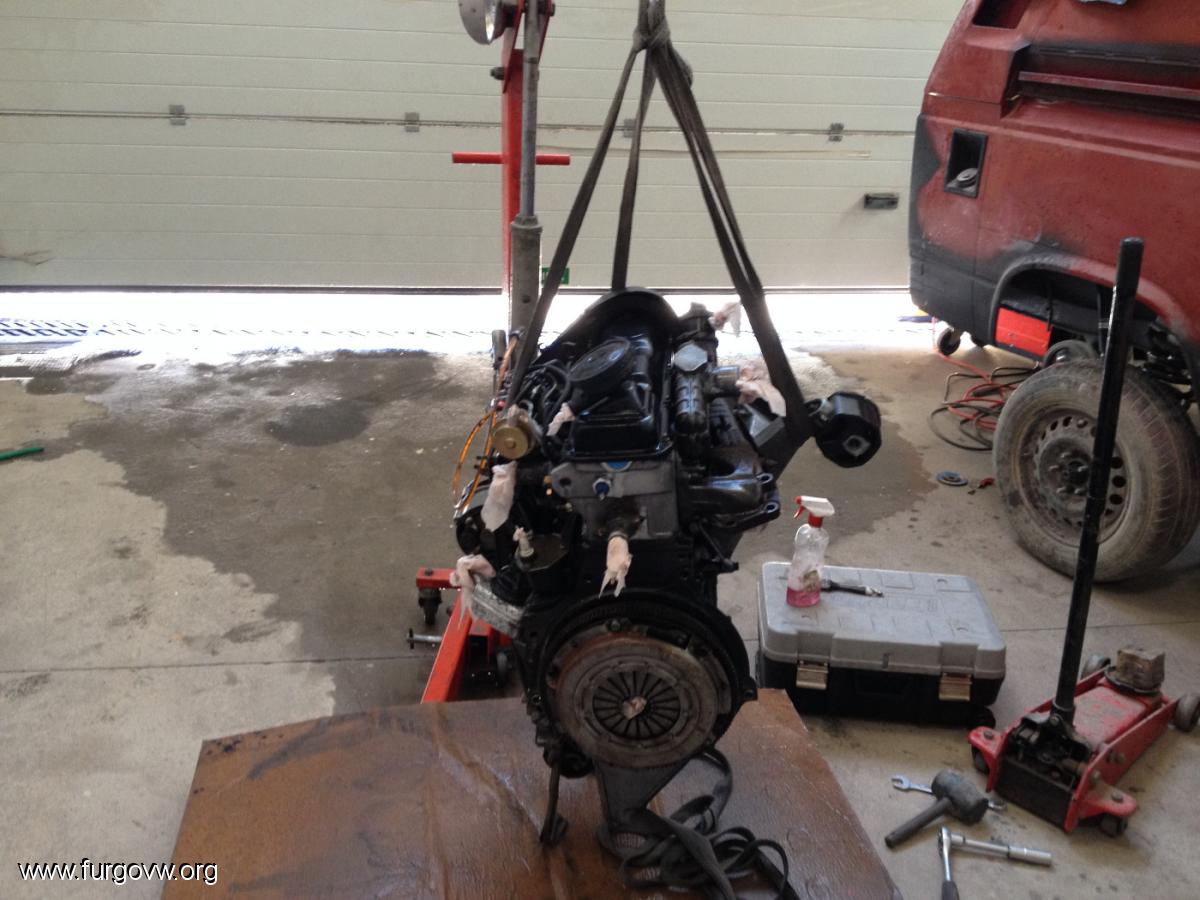

Limpieza de motor, le dimos una limpieza que estaba el pobre lleno de mierrrrrrrda y le atornillamos la caja de cambios :

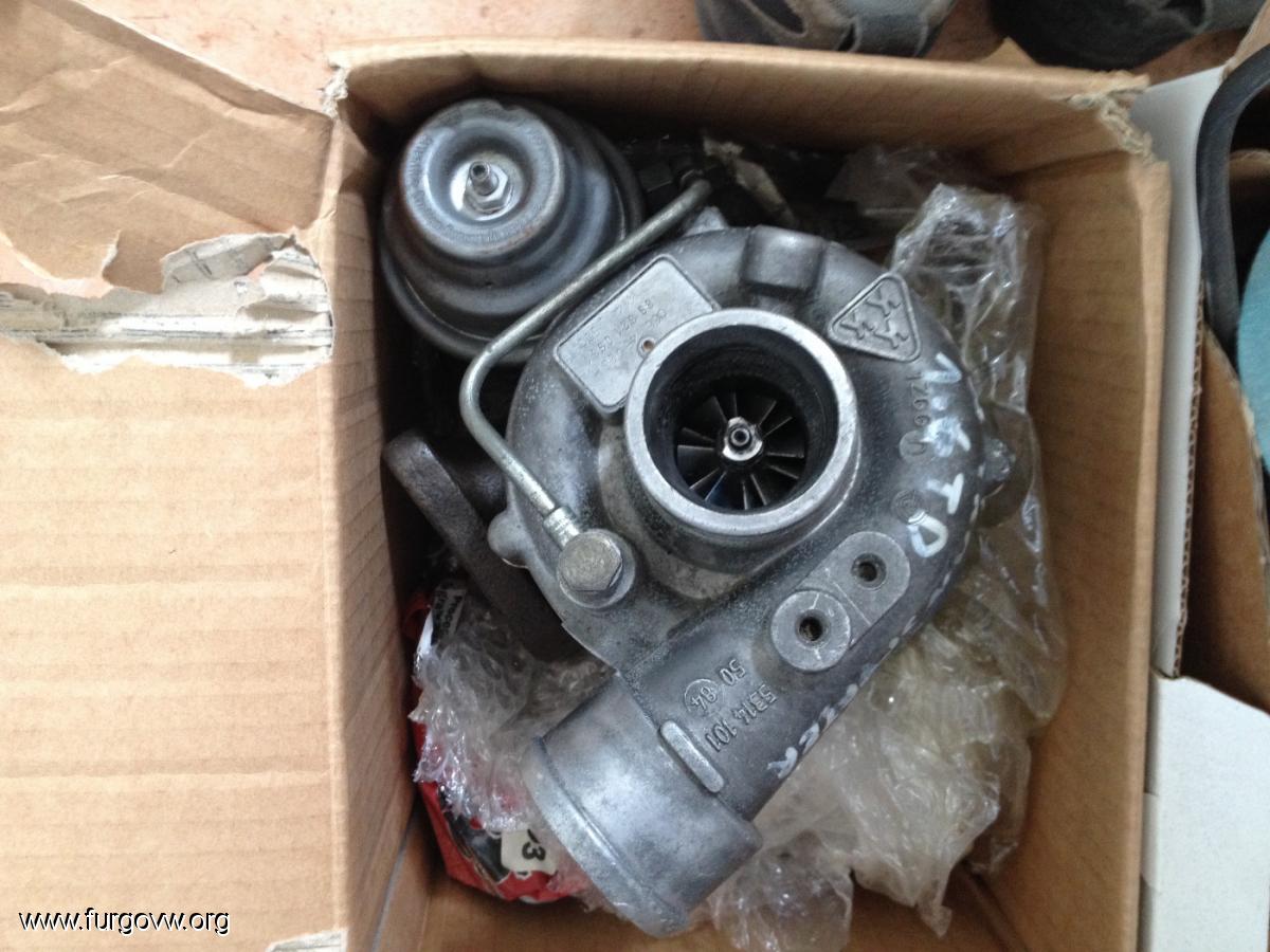

Este es el turbito que espera las juntas para unirse al motorcico :

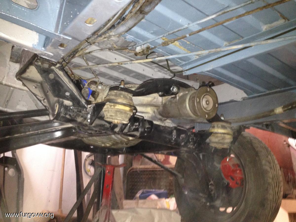

Saneamos los soportes de la caja de cambios porque había un par de tuercas interiores que saltaron dentor de la viga ... en breve para dentro .

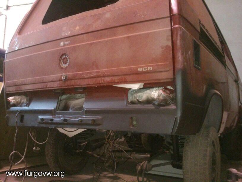

Pequeño saneamiento de chapa :

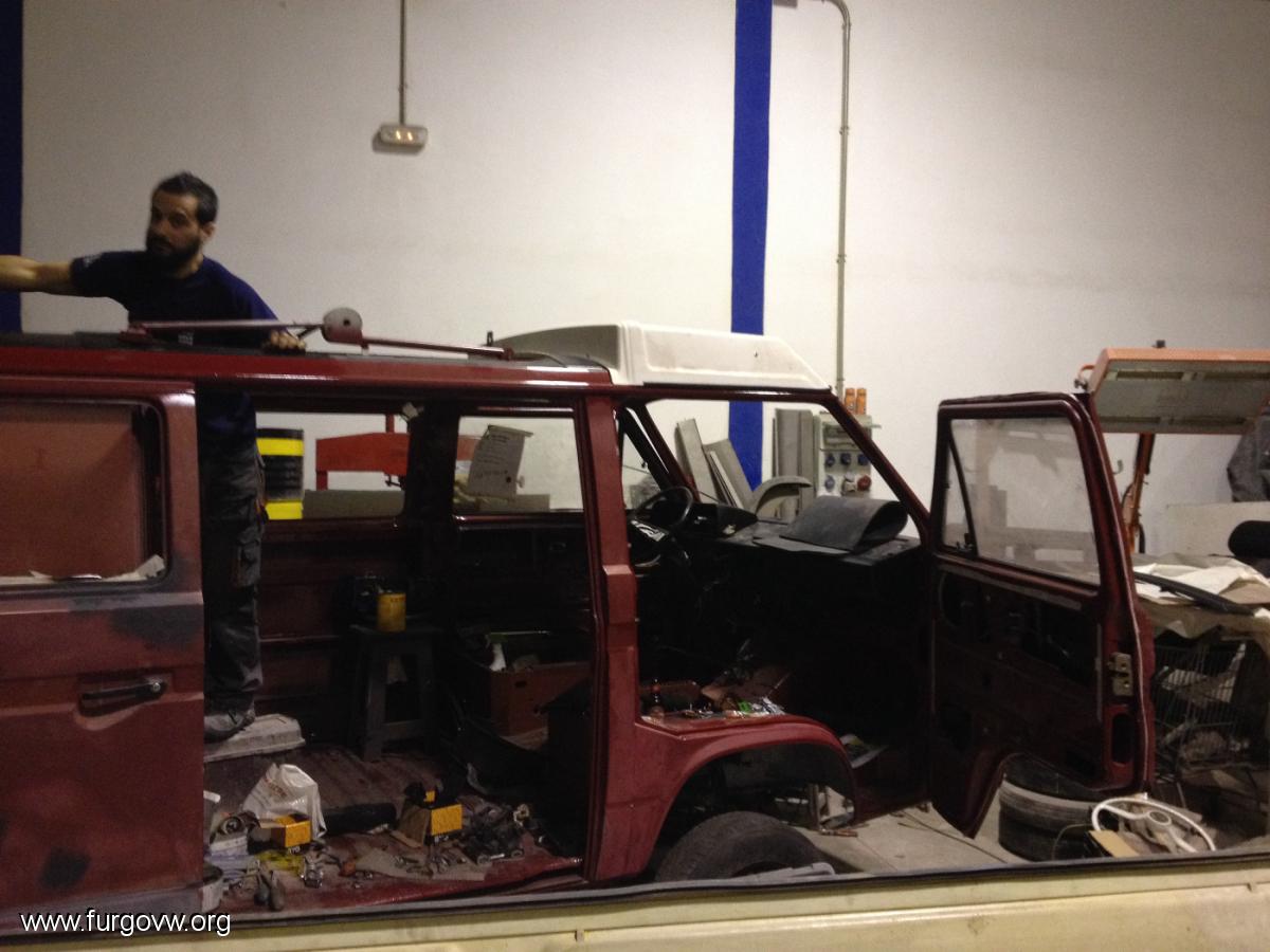

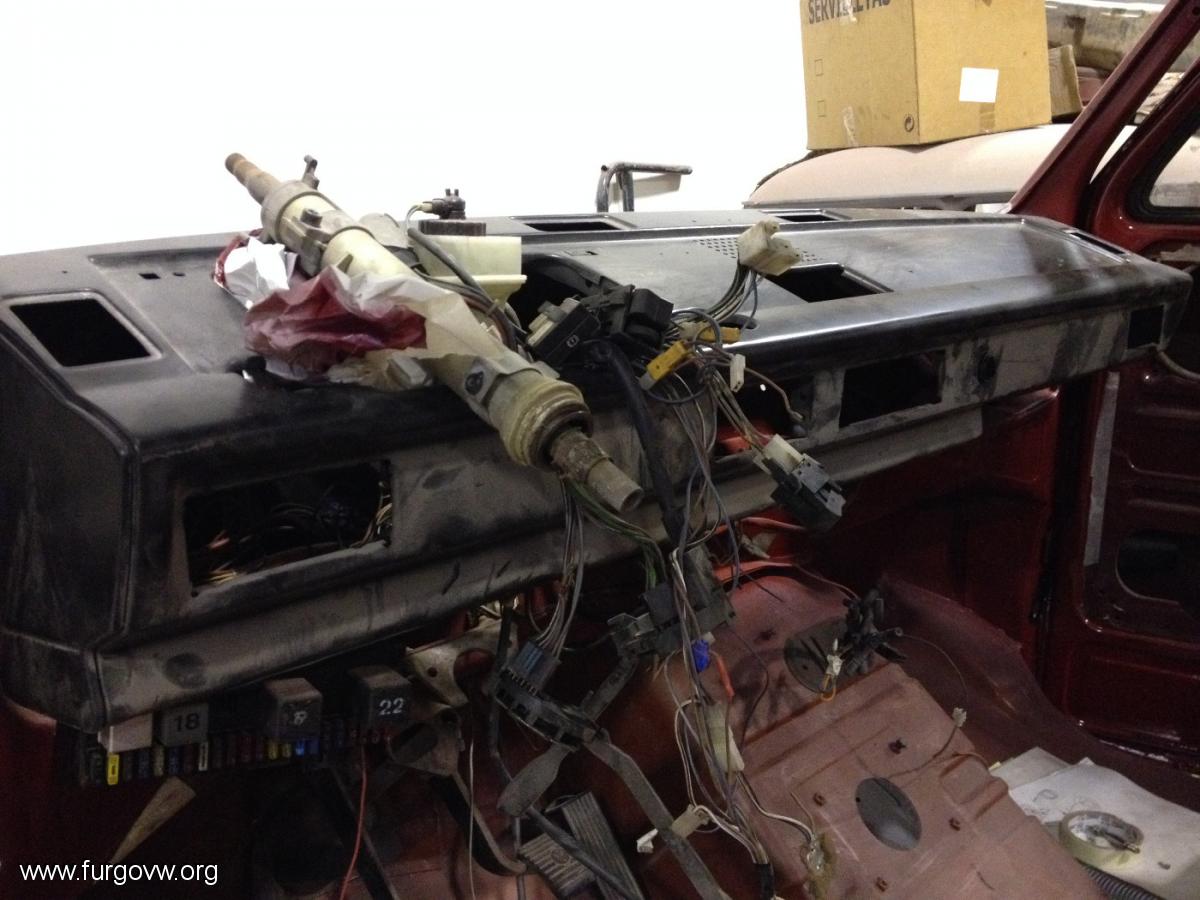

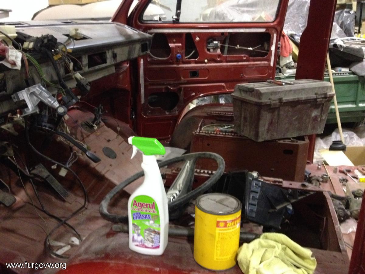

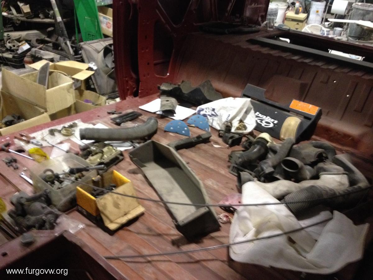

Empezamos con el interior , esto va aki ?? no aki ... no aki ... ni idea de donde va ... :
Vista general del centro de operaciones :

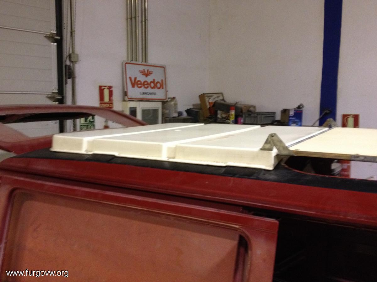

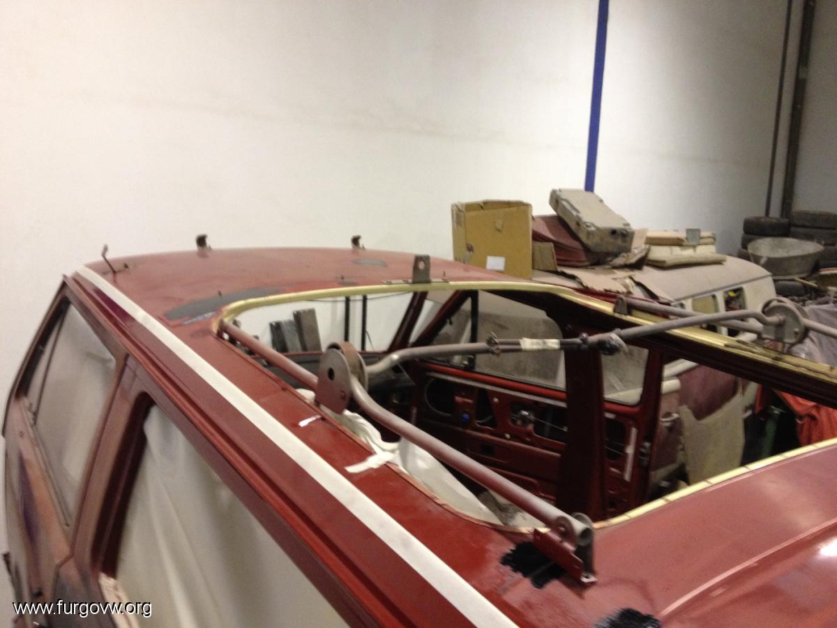

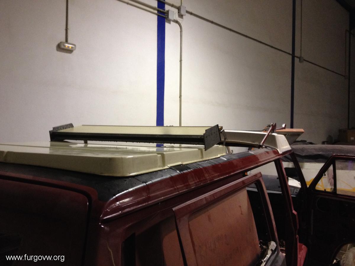

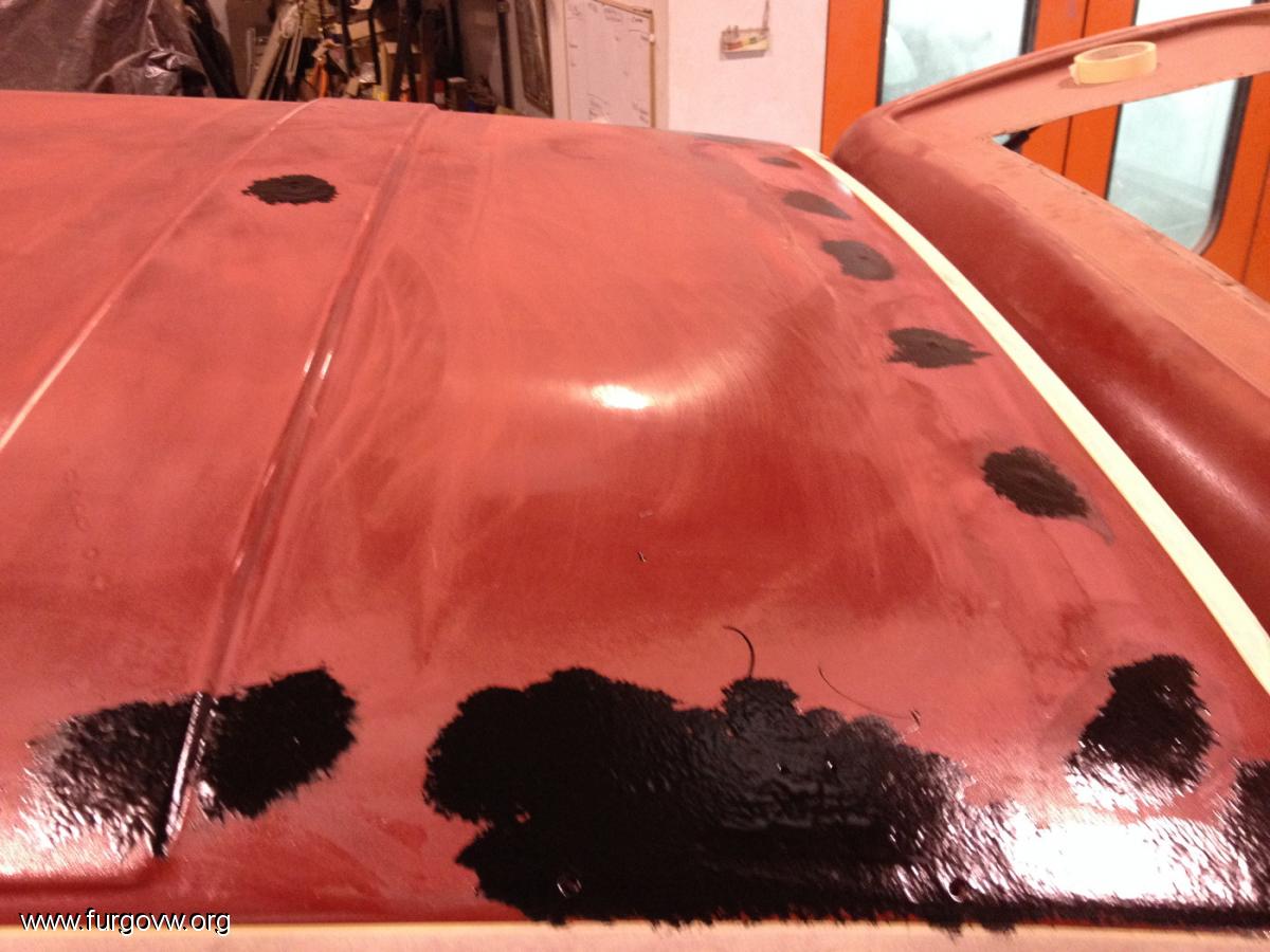

El portabultos ya en su sitio con el techo saneado y tornillería nueva :

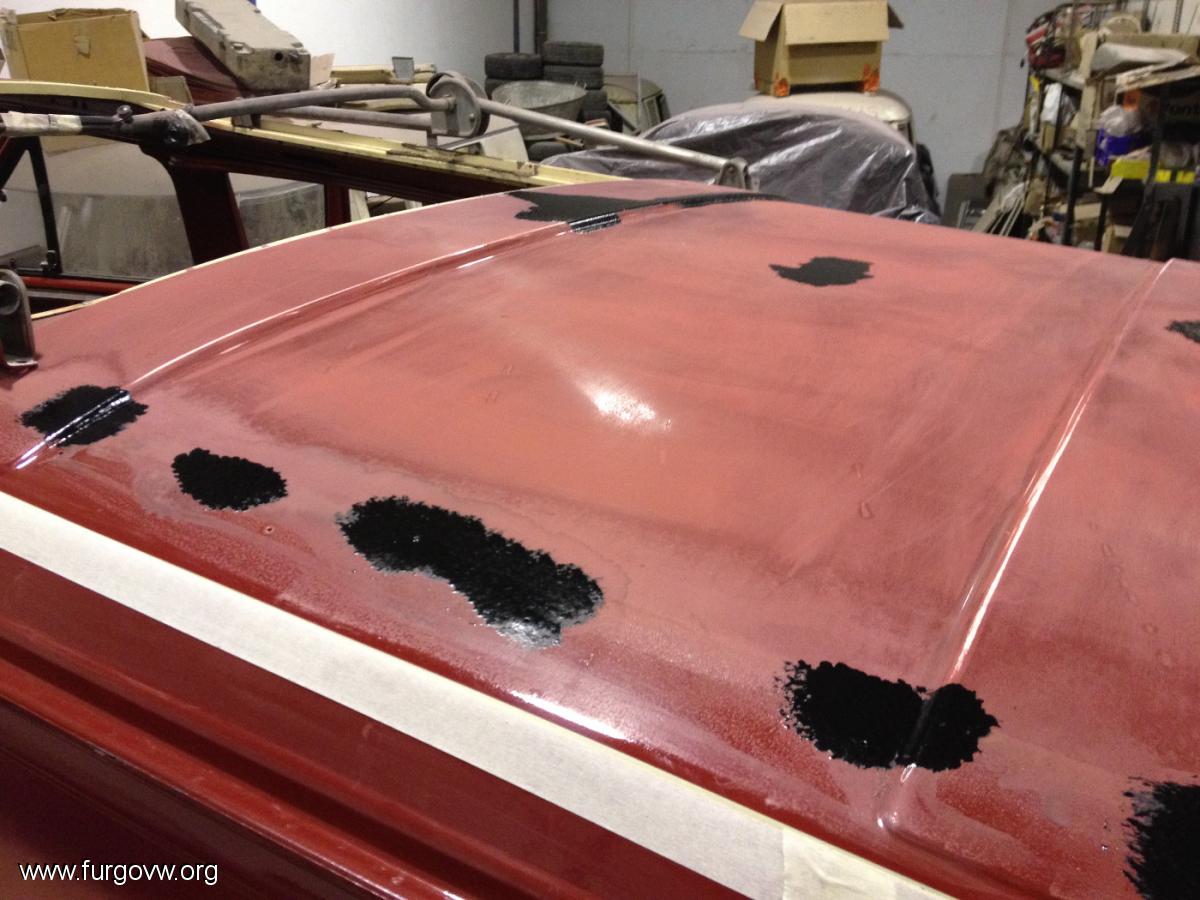

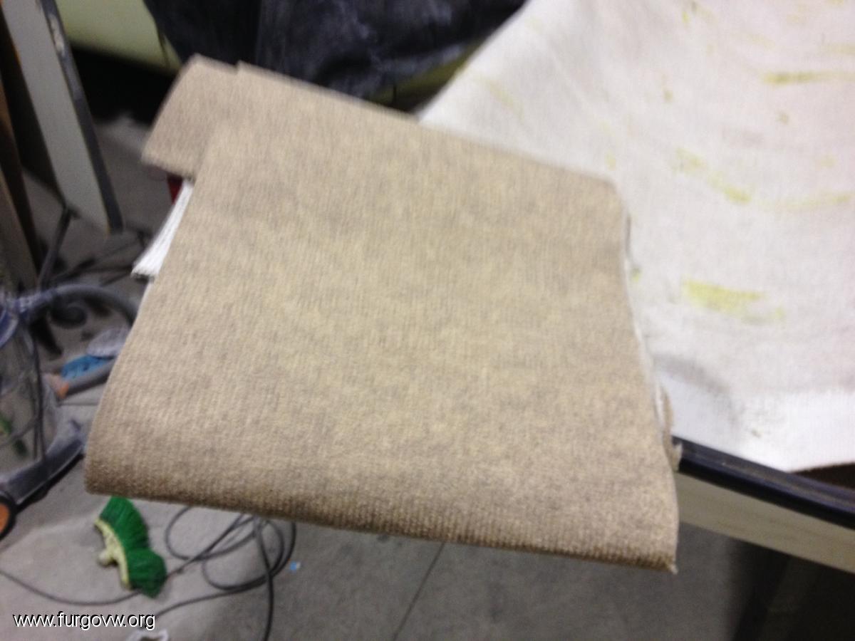

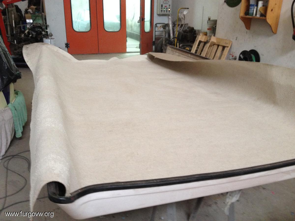

Preparando el techo para tapizar ... a ver como queda que nunca lo he hecho, Norber y Nacho tienen esperanzas en que va a quedar bien ... no se veremos:

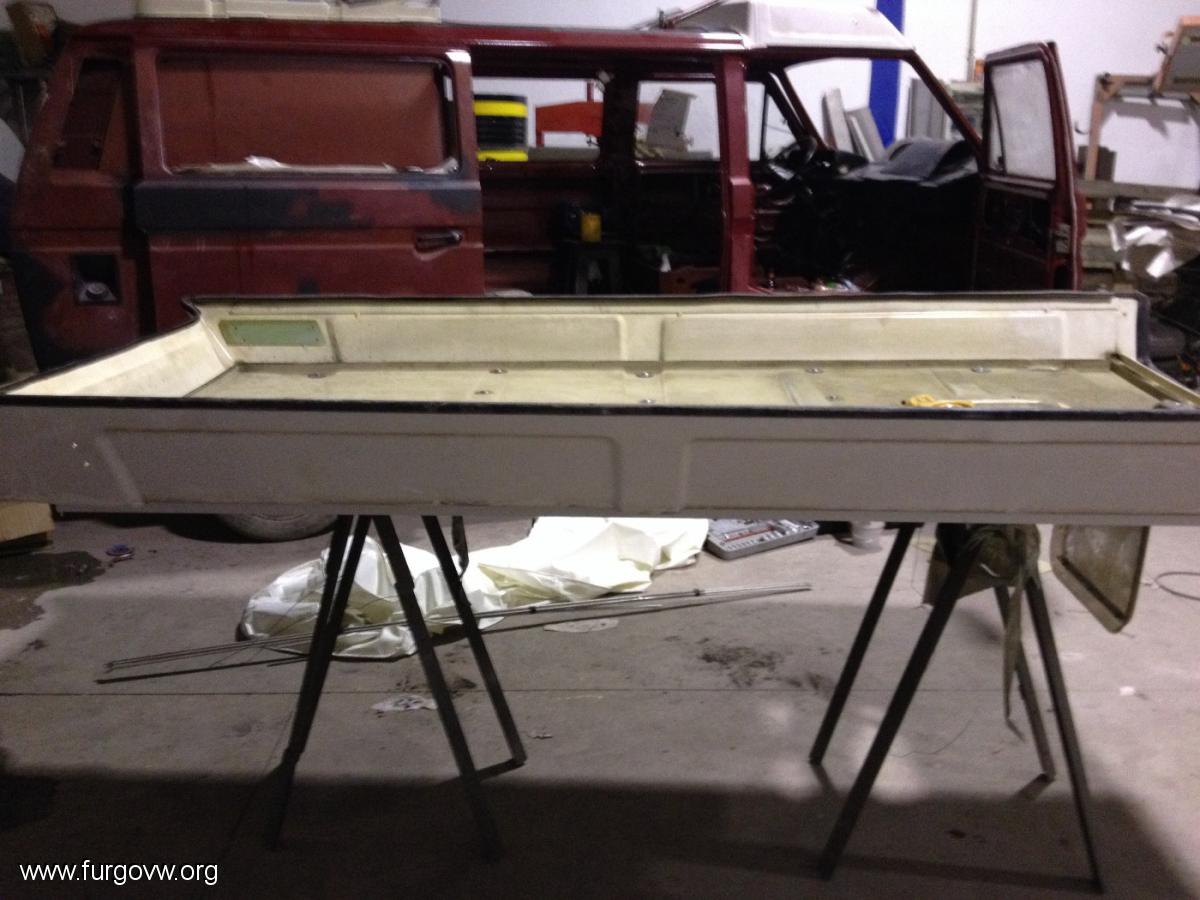

El de la moqueta nos dijo de quitarle el revestimiento de goma ... que si no con el tiempo se deshace y se cae , y asi de esta manera dura más .... trabajo de chinos ..susombra :

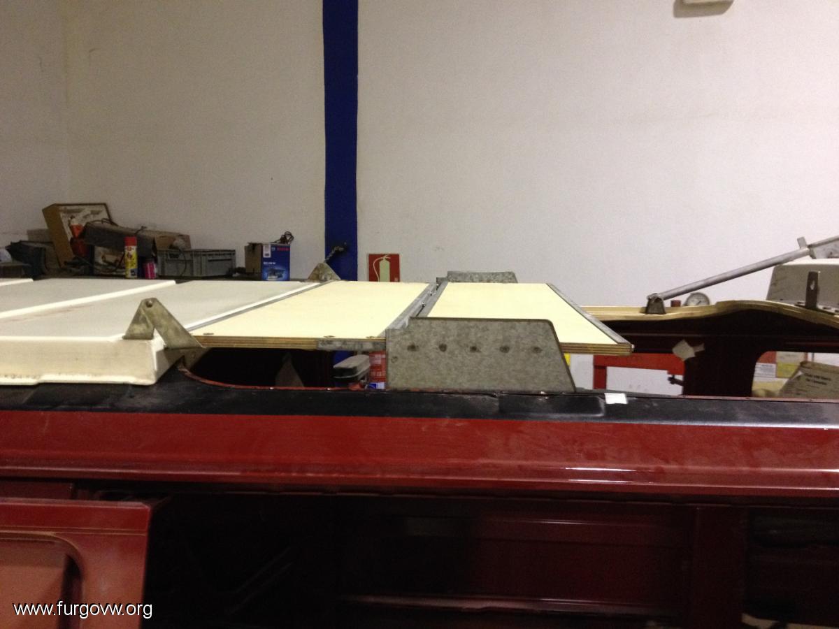

Presentada la cama superior :
Y ahora remachada en su sitio, el techo ha sido saneado y protegido con una capa de pintura de poliuretano a granel :D :
