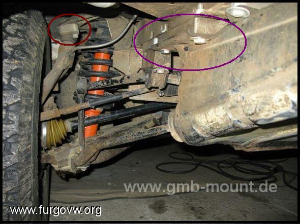

Avances avances .... ya tenemos montados los amortiguadores y muelles delanteros ... NOs costó lo suyo y vamos rellenando la parte delantera poco a poco , ahora me queda la duda de si debía haber montado la masa ya con los palieres por si ahora no me queda sitio para meterlo en su sitio ... las ansias es lo que tiene.
tuve que desmontar las pinzas porque no tengo llantas de 15 para poder bajar la furgo al suelo , tube que poner las de 14 .
Y ahora a falta de meter la estabilizadora , que la dejé presentada ayer, se me plantea una duda porque a pesar de estar las ruedas en el suelo parece como si el brazo estuviera en su máxima extensión ... y la rotula superior se apolla en el muelle.
Yo en mi vida he metido mano a algo parecido y no se si esto es normal o ke y no he encontrado mucha información, no se si cuando le ponga la estabilizadora la cosa ira a su sitio o que, veanse las fotos más abajo ...
Se agradecería algun consejo de los syncroneteros :D

Que salvajada compadre... Chabi tio, estas "to" loco.... .meparto
Me da que lo que necesita eso ahi para que suba un poco la horquilla superior es un par de frenazos o saltar como loco encima del parachoques delantero... No creo que si se queda asi, sea normal del todo...
Por cierto los muelles ¿son de las misma longitus que los originales o mas largos?  .confuso2

Los muelles son de la misma medida JaJAjaJAjaJ pero son los reforzadso de buschmiede ... y para que el vastago del amortiguador no sifriera tanta tirantez se ha instalado un extensor a los busman.be ... Para que la rotula superior tenga un poco más de juego y no trabaje forzada se le ha añadido el suplemento de rotula ...
Si yo kreo ke tb lo que necesita es candela pero por si he metido la pata en algo yo pregunto .

Además de los muelles reforzados, lleva suplementos?? Porque las gomas se ven un poco bajas... unos 6cm ná mas... .meparto .meparto Eso es una burrada!!!!!
No te pega la rótula de arriba en el muelle?? Para esas "subiditas" como la tuya y la mía, tengo pedidos ya unos suplementos especiales, con el ángulo en el otro sentido ;)
Así separas la rótula y el brazo, aunque como siempre que tocas la dirección, luego toca alinear, claro...
Y para montar la estabilizadora, lo suyo es hacerlo poniéndo los tirantes en el suelo con los casquillos puestos y hacer presión con la barra en el casquillo... los Powerflex entran en dos segundos ;)

Consejito de colega... mira a ver si puedes poner la barra estabilizadora cuando hayas metido peso delante (al menos el diferencial delantero), creo que asi te sera mas facil ponerla. ;)

La rotula si pega, pero es falta de peso en el morro para ke baje el centro de gravedad y se quede el brazo en su sitio .... hoy hicimos laprueba :D me subi encima justo del paso de rueda y le dimos con el gato para arriba a la masa,  y queda en su sitio. sera cuestion de llenar la furgo de barriles de cerveza JaJAjaJAjaJAjaJ
No se yo si dandole el angulo negativo le ira bien ...
Ex-jeeper
Sino, te va a tocar en cruces de puentes y demás. Cuando dejes una rueda en el aire, te va a pegar la rótula en el muelle... Por eso lo de hacerlas con ángulo negativo, y después corregir con las excentricas del soporte superior.
Otra cosa que habrás visto es que al subir, las ruedas traseras quedan en ángulo positivo (lo mismo que al bajar quedan en ángulo negativo), y ésto influye tanto en la tracción como en el desgaste de las gomas. Estoy preparando unas "cuñas" que valen tanto para lo uno como para lo otro, para corregirlo y dejar las ruedas bien... ya sabes lo que pasa A MÁS ALTURA=MÁS MODIFICACIONES ;D ;D
