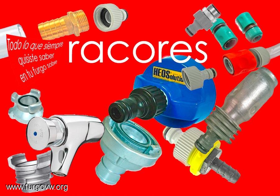

Para resolverlo de una manera lógica, se me ocurre que la manguera ideal que podemos llevar en la furgo debe ser de una longitud aproximada de cinco metros para alcanzar los grifos peor emplazados, y tener montadas en ambos extremos sendas tomas rápidas hembra, como las que se usan en jardinería.
Esta hembra tiene la particular ventaja de acoplarse en un solo click a esta pieza macho
que usualmente se roscan a los grifos de 3/4 de pulgada.
*imagen borrada por el servidor remoto*imagen borrada por el servidor remoto
Con lo que poner y quitar una manguera es lo más simple del mundo: para ponerla sólo apretar hasta escuchar el acople, y para quitarla sólo deslizar la corona de la hembra un poco hacia atrás y extraer.
Basándose en este tipo de acoplamiento y esta medida (la de 3/4"), se trata de hacer lo siguiente:
- Tener en la furgo una manguera con una hembra rápida en cada extremo
- Y tener varios juegos de machos de los tipos de conexiones a grifo más usuales
Así sólo se acerca uno al grifo, ve el percal del asunto y elige tipo de toma macho. Se hace click y a llenar.
3. Tipos de machos rápidos que es conveniente llevar
3.1. Macho de 1 pulgada
En algunas instalaciones está bastante presente, como en grandes tuberías industriales. Pero cada vez se usa menos en gasolineras y en el ámbito doméstico. Este macho rápido de 1", que es más ancho que el de 3/4", será el único distinto que tengamos que llevar. Para todas las demás combinaciones, partiremos siempre del macho rápido de 3/4", el más usual.
3.2. Macho de 3/4 de pulgada
Es el que más frecuentemente nos encontraremos, como se ha dicho. Basta enroscarlo en el grifo de 3/4" y acoplar nuestra manguera a él. Si la gasolinera ya tiene el grifo con ese macho, pues más fácil todavía: sólo hay que empujar nuestra hembra.
3.3. Macho de 3/4" con reducción a 1/2"
Para todos aquellos grifos (también usuales) que tienen rosca de 1/2 pulgada a los que queramos enroscar nuestro macho rápido de 3/4", deberemos interponer un entronque reductor de 3/4" a 1/2" como éste:
Con lo que nuestro macho rápido de 3/4" pasa a poder enroscarse en cualquier acople de 1/2".
3.4. Macho de 3/4" con reducciones hasta 3/8"
Si lo que deseamos es tomar agua de una conexión de 3/8", que sobre todo están presentes en las tomas fijas que tienen en la pared los lavabos, las cisternas de WC, los fregaderos y tomas de lavadora/lavavajillas, lo que hay que hacer es interponer un entronque reductor 3/4" a 1/2" (verde fosforito) y después otro de 1/2" a 3/8" (latón), con lo que nuestro macho rápido de 3/4" se vuelve apto para cualquier toma de 3/8":
3.5. Macho para racores locos
Denominamos racores locos a esos pitorritos que tienen acoplados muchos grifos para embutirles directamente una manguera. Los hay de muchas medidas, pero suelen estar en el entorno de los 15 ó 20 mm de diámetro. Se llaman locos porque si los giramos con los dedos pueden dar todas las vueltas que uno quiera, pero no se desenroscan porque es la tuerca que los sujeta la que está apretada al grifo.
Una solución para los grifos que tienen racores sería simplemente aflojárselos unos instantes, retirarlos y enroscar nuestro macho rápido. Después de repostada el agua, volver a poner el racor en su sitio.
Pero, ¿os imagináis qué pasaría si nos ven manipulando sus preciados grifos los gasolineros que nos preguntan cuántos litros les hemos gastado? Acabaríamos entre rejas.
La solución es más sencilla. Se trata de tener un macho rápido acoplado a un racor de poliamida estándar. Éste nos servirá a su vez para fijar con un tercio de vuelta todas las mitades de racor de poliamida que deseemos, solidarias a pequeños trozos de manguera transparente, aptas para acoplar a pitorros de todas las medidas.
En este caso, se han elegido las tres medidas más habituales:
- Racor de poliamida de 1" para manguera de 25 mm ø
- Racor de poliamida de 3/4" para manguera de 20 mm ø
- Racor de poliamida de 15 mm para manguera de 15 mm ø
3.6. Macho para bocas públicas de riego
La última opción posible, casi de emergencia, para tomar agua cuando es imposible de otro modo, puede ser acoplar nuestra manguera a las bocas públicas de riego, aunque en ocasiones este agua es de menos calidad, incluso no potable porque se distribuye a través de una red especial que toma de puntos de la depuradora de la localidad con estándares de menos calidad, dado el uso al que se va a destinar (limpieza de calles, riego de jardines, extinción de incendios...)
Los dos tipos más extendidos de tomas de gran sección son el moscón de riego y el racor Barcelona, que se presenta en medidas de 25, 45 y 75 mm ø, muy comunes en los hidrantes y en las bocas de incendios. El más habitual es el de 45 mm.
Para el primer caso, basta unir el moscón de boca de riego a una reducción macho-macho de 11/2" a 3/4":
Estas tapas se abren normalmente apalancando con un objeto metálico o con esta sencilla llave que incluso nos podemos fabricar nosotros mismos:
Y en el caso del racor Barcelona, exactamente lo mismo:
