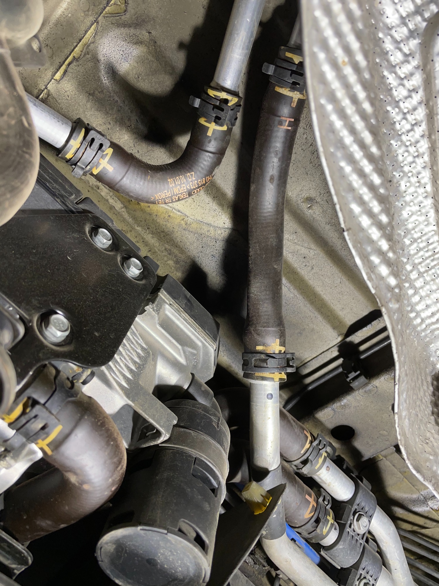

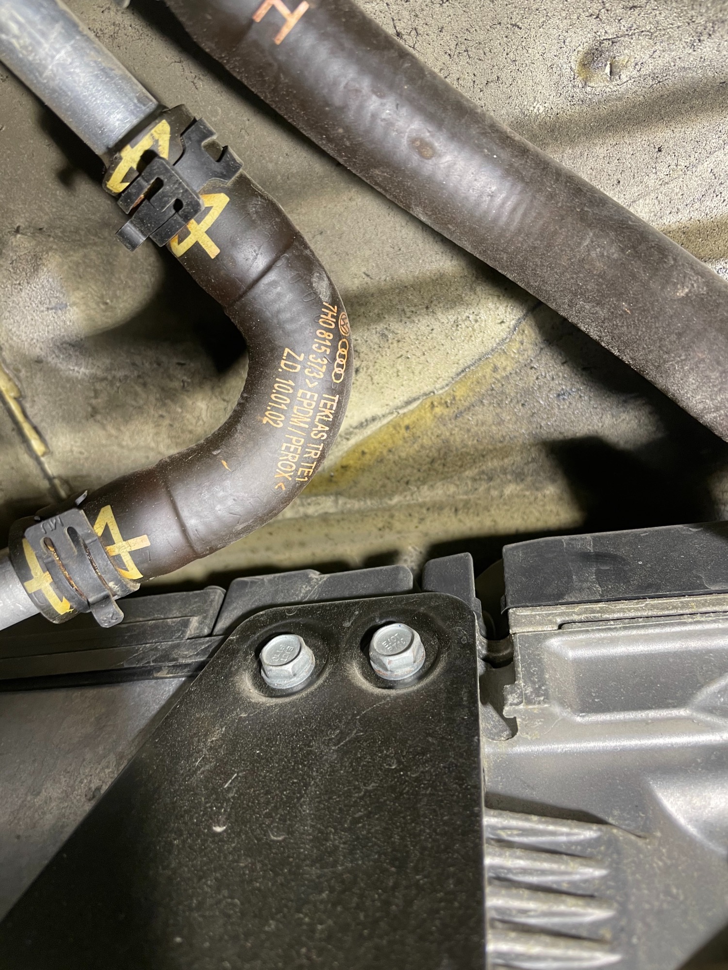

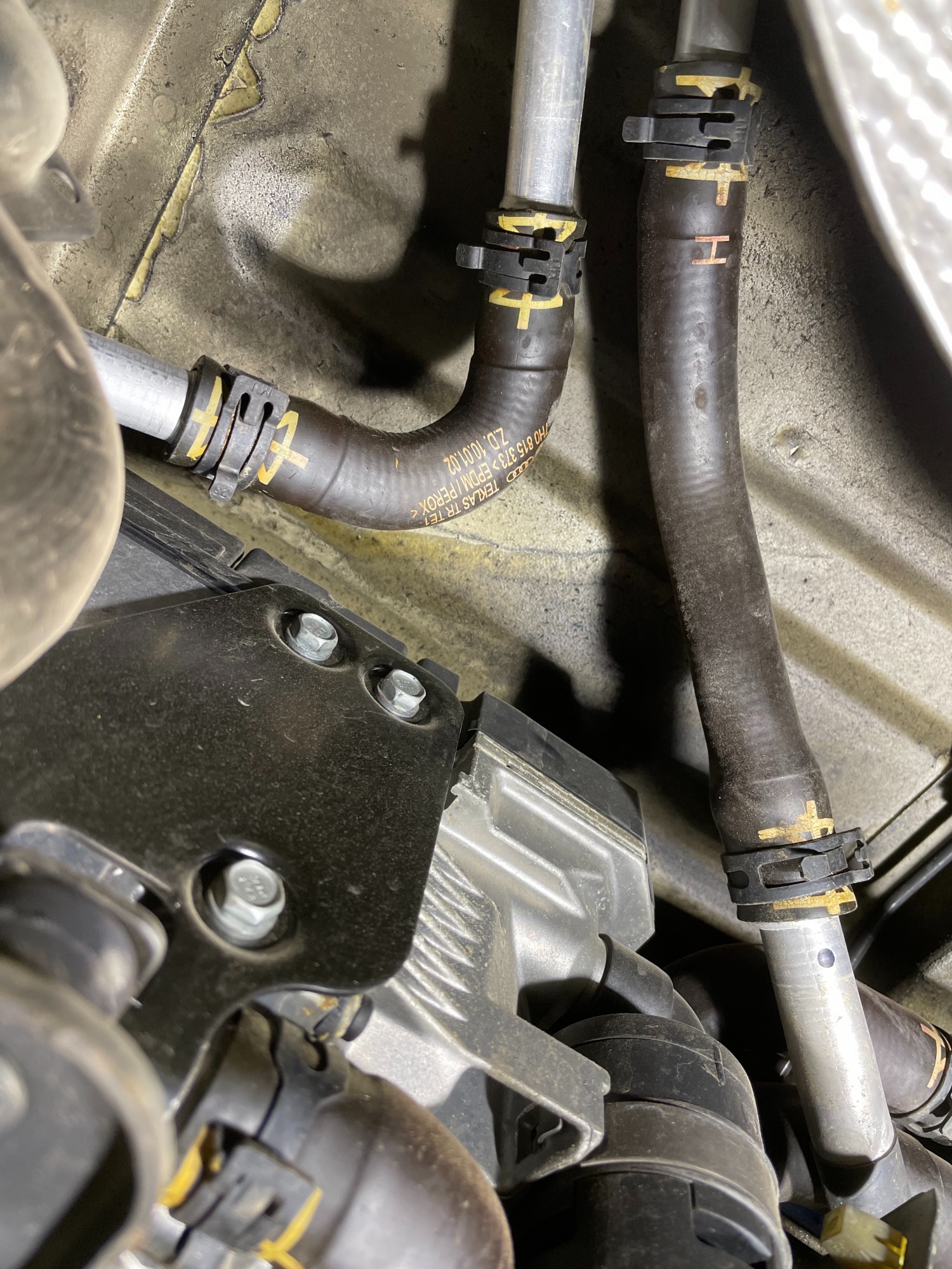

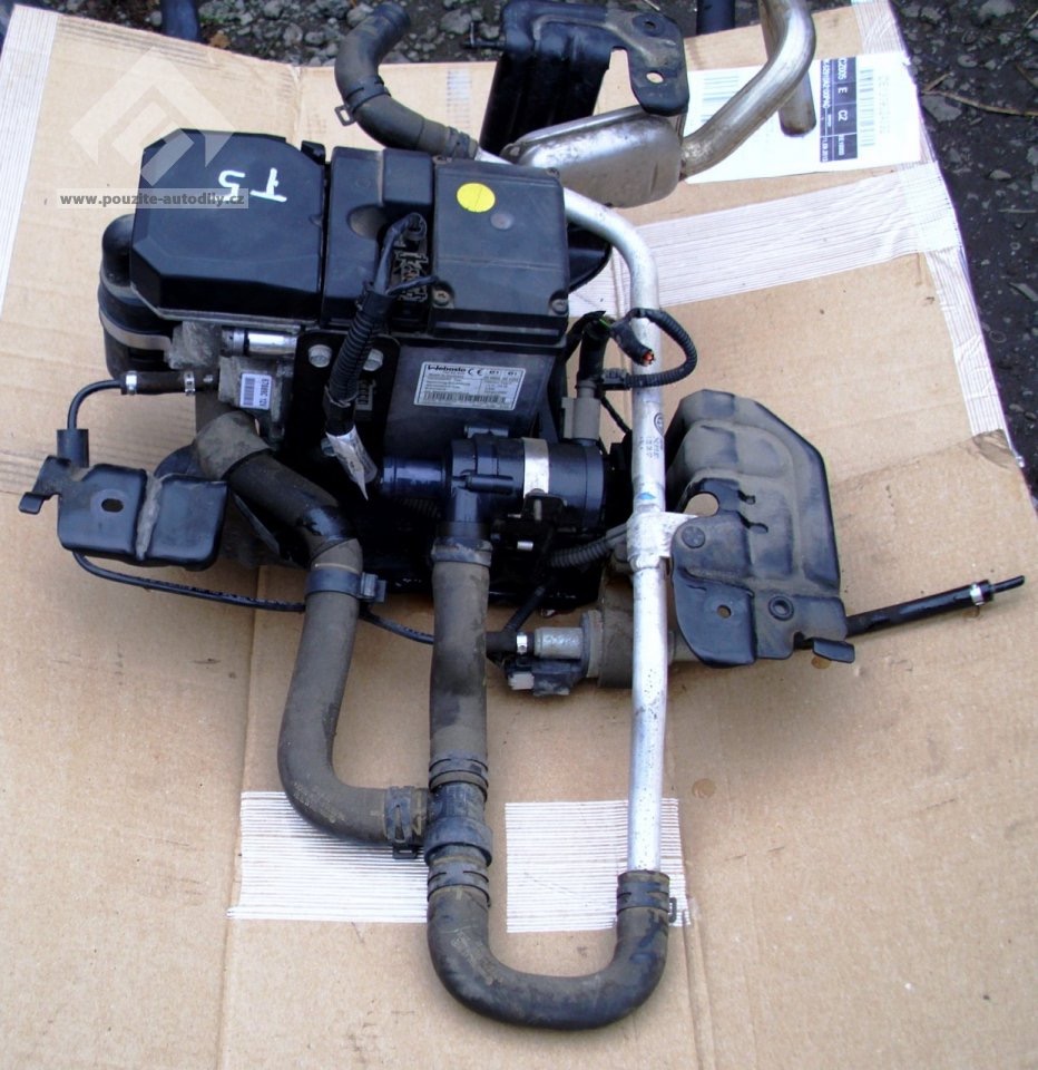

A ver sabios !!! Voy a intercalar el intercambiador en el circuito y no se cual es de ida y cual es retorno ?
Se trata de la vw t5 y son las tuberías que van pegadas al thermo top C
Creo que es el que hace codo tipo U
Alguien me puede confirmar ?
SirJan
SirJan

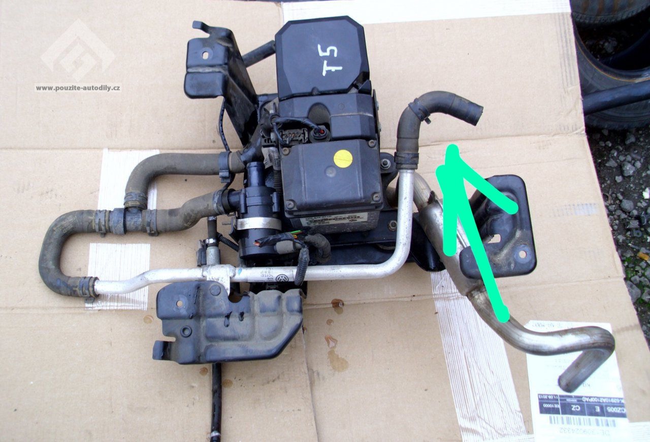

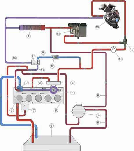

Bueno investigando y si confirmo que ese tubo va ser el que va a la parte trasera con agua calentita
adjunto un esqauema de una vw t5 como iría lo he sacado de un foro ruso
1 Intercambiador de calor
2 Termostato
3 Culata
4 Enfriador de recirculación de gases de escape
5 Bomba de refrigerante
6 Radiador
7 Enfriador de aceite
8 Bloque de cilindros
9 Conducto de ventilación
10 Depósito de expansión
11 Válvula de cierre del sistema de refrigeración (válvula de 3/2 vías), calentador N279 (solo para vehículos con función de calefacción autónoma)
12 Válvula
de retención 13 Intercambiador de calor adicional (para la parte trasera)
14 Calentador de agua adicional Thermo Top C
15Bomba de circulación V51 / V55
16 Retorno al circuito de calefacción
17 Retorno al motor
18 Flujo a la calefacción
19 Termostato - válvula de cierre

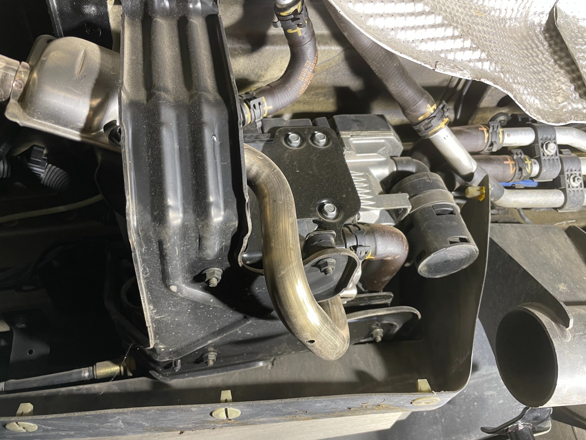

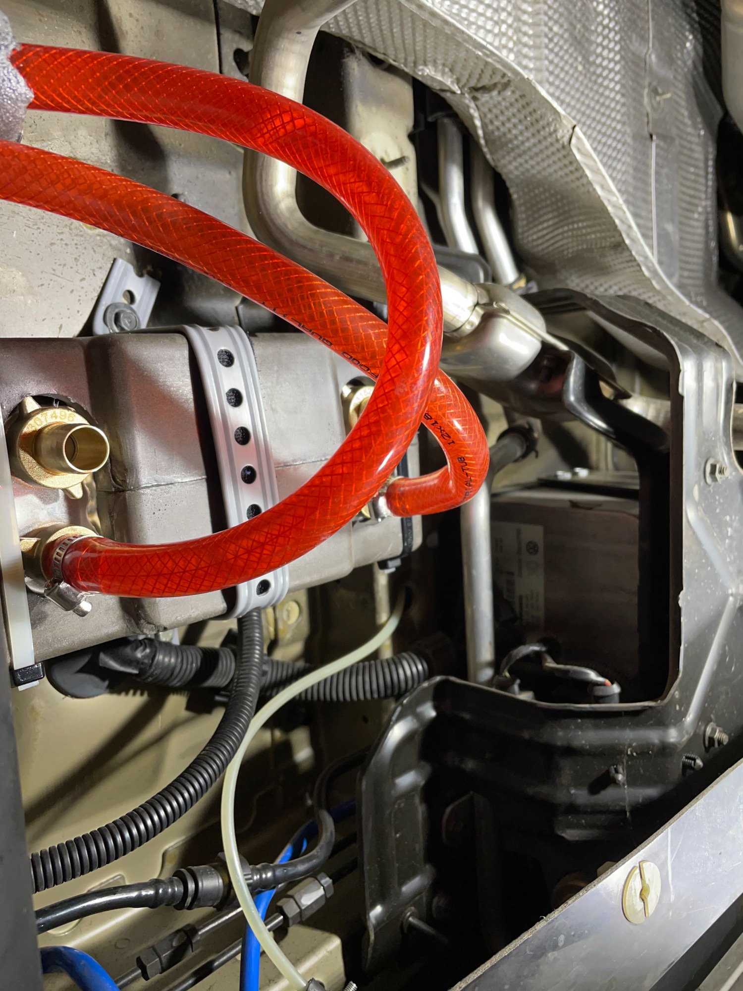

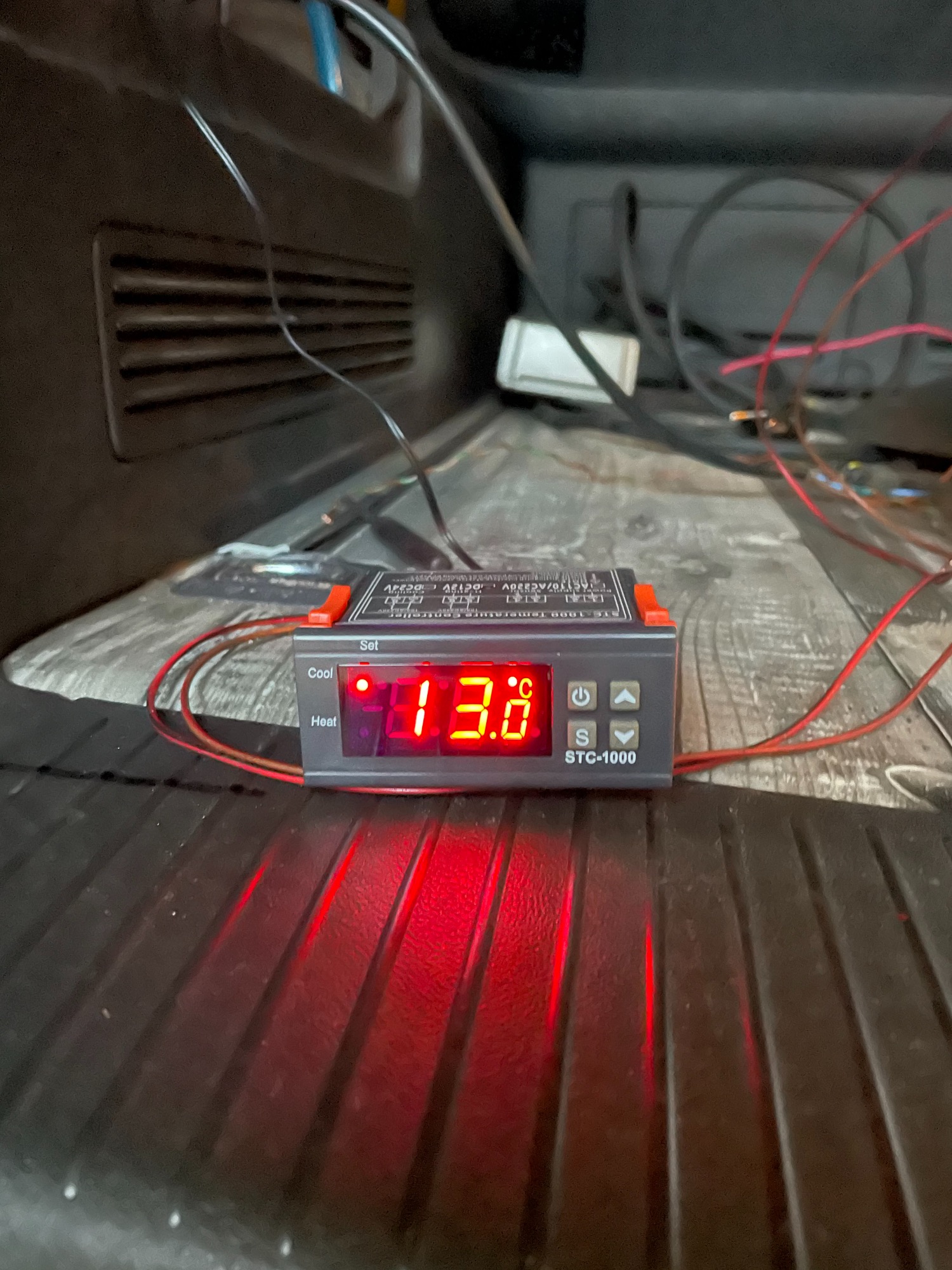

Bueno el intercambiador instalado a falta de manguito para intercalar con el refrigerante
Lo he puesto al lado de la termo top C
Ahora tengo una duda con el cacharro este cómo ponerlo en calor y que salte el rele

Búscate las instrucciones en Google, está fácil encontrarlas, parece muy fácil de programar 🤷

Cita de: edupes en Febrero 21, 2021, 23:04:30 pmBúscate las instrucciones en Google, está fácil encontrarlas, parece muy fácil de programar 🤷
Siiii ya lo tengo, el traductor del chino malísimo pero he visto vídeos en YouTube
Fasillll 😜

Si hubiera sido una marca conocida te hubiera dicho cómo hacerlo pero esta marca no la conozco, cuánto te costó si se puede saber? Es a 12v?

Cita de: edupes en Febrero 22, 2021, 14:53:29 pmSi hubiera sido una marca conocida te hubiera dicho cómo hacerlo pero esta marca no la conozco, cuánto te costó si se puede saber? Es a 12v?
Si es de 12V
7,10€ con envío incluido
€ 2,90  18% dto. | Termostato termorregulador Digital con controlador de temperatura, Incubadora LED de 10A, STC-1000 de refrigeración de calefacción STC 1000, 12V, 24V, 220V
https://a.aliexpress.com/_vmYNbB

Ah pues está muy barato a ver si dura bastante :)

Durará y más que distará
La gente suele usarlos en terrarios aquiarios las 24h y duran
Para la Furgo para un rato más que de sobra
edupes
Pues llevas razón, yo es que me dedico a refrigeración y uso de marca (de hecho solo algunas de ellas que no dan problemas) normalmente los chinos me los suelo encontrar fallando pero vamos que durarán años como dices y más si es para uso ocasional así que perfecto
