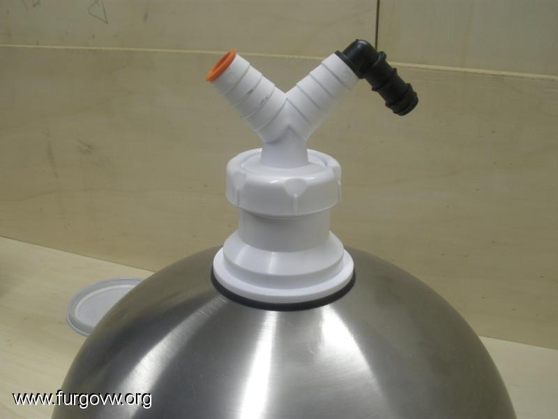

Esto es lo más pequeño que e podido hacer que se parezca a un sifón, le e puesto el accesorio de toma de lavavajillas, para poder meter un alambre a modo de desatascador, y seguidamente un codo de jardinería que encaja a la perfección.
Ahora mi dilema es como hacer que llegue toda el agua al deposito, creéis que llegará?
Me e comprado una bomba aérea por si un caso, aunque creo que no va a hacer falta, no?
Necesito ideas, gracias.
ENANO
lo veo pelin pekeño no??
desde la salida blanca podias poner un cacho de manguera torcida hacia arriba...
yo creo k llegara pero ke lo hara muy lento...

Ese es el problema ke tengo yo, ke no encuentro un sifon corto ke encaje, al cual le pueda conectar un trozo de manguera (ke ademas sera mas estrecha  ke el sifon) para ke llegue hasta el deposito y con los conectores esos de jardineria (ke en su dia compre) pueda kitar y poner el deposito para vaciar. Si no pongo sifon y una manguera es demasiado estrecha... entonces como conecto el desague al deposito???
Alguna sugerencia, pli...?

este finde no he podido hacerle fotos, pero las haré. Lo del sifón es un coñazo porque pierdes un montón de espacio. Yo compré el normal, pero era luego imposible poner cualquier depósito, así que no puse nada, y cae de la pila al "depósito", que no es más que el culo de una garrafa de esas de 25 litros industriales. Cuando acabo, lo vacío y ya está. Si tuviera que circular con él lleno ya sería más peligroso por si se sale el agua, pero de momento me he apañado así.
