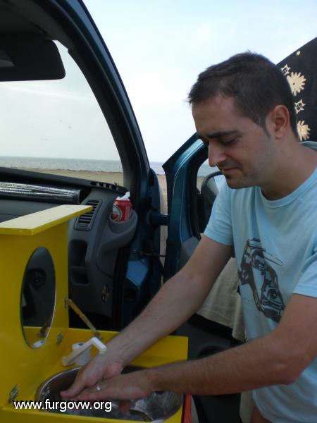

Y funciona, aunque parezca mentira  ;D :
