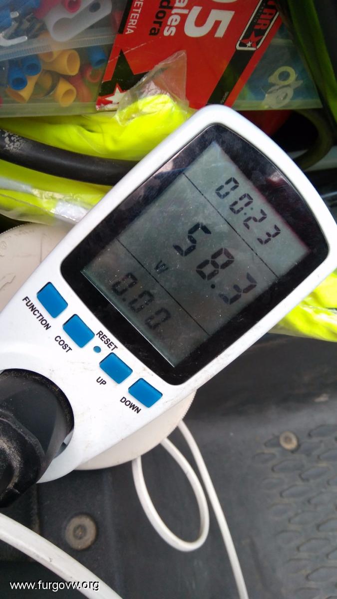

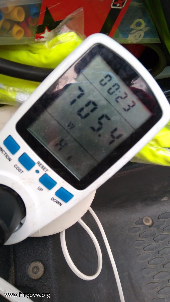

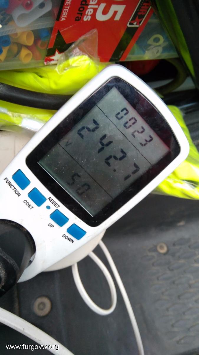

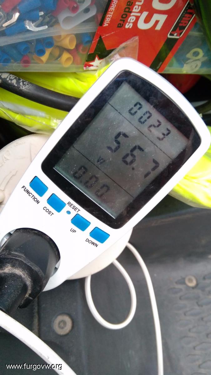

Buenas, el otro día se me había olvidado el medidor en casa, pero hoy me he acordado y os dejo con los consumos REALES de la KUNFT, así como el voltaje que da le Solartronics de 1000W:
Los 705W es el pico de arranque, lo máximo registrado, luego baja a algo menos de 60W, que es el funcionamiento normal.
Vamos, que ronda los 5Ah, lejos de los 110W que pone en la web de Worten, que serían la friolera de 10Ah, una salvajada para una nevera
Este es el voltaje que da el inversor alemán, MUY estable (tanto que ni se ha movido 0,1V en el tiempo que lo he estado observando, y en casa varía bastante)
