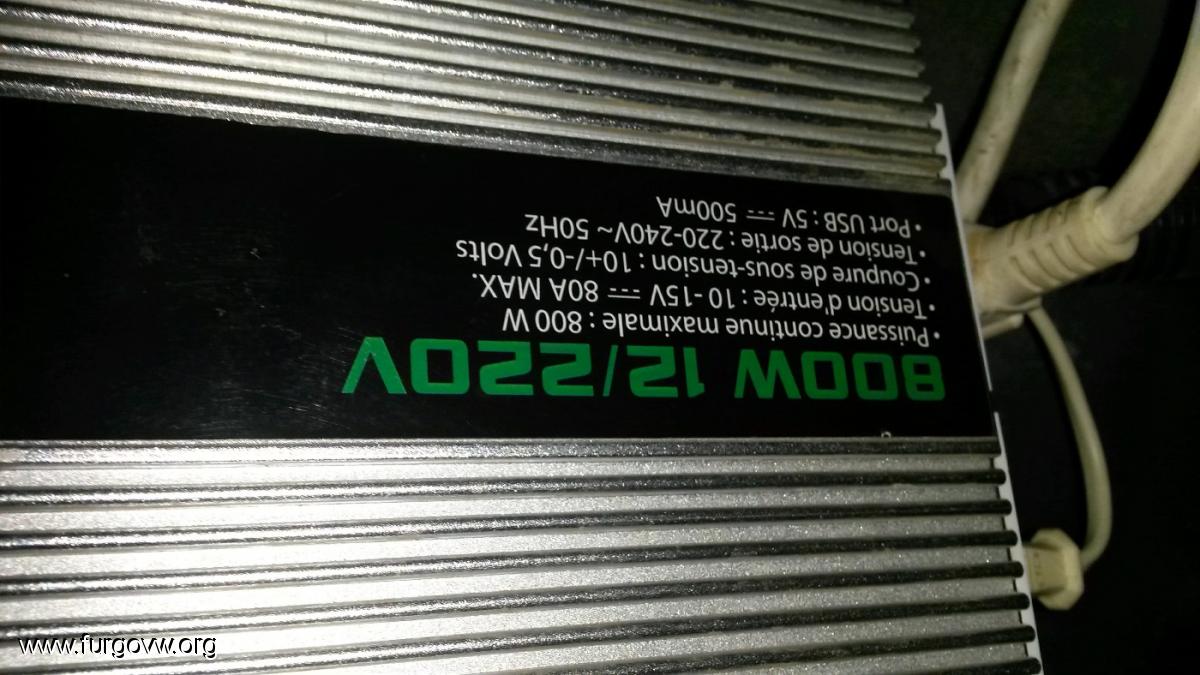

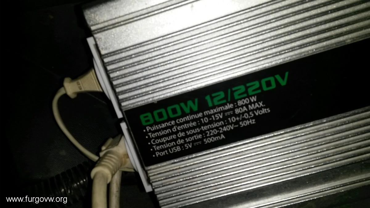

Hola compañeros.Estoy pensando en comprar la frigelux 50 y tengo un inversor de 800w  y no se si me servirá o necesitaría alguno más potente y cuanto consumo tendria todo.os dejo fotos Graciasssssss

Es posible que te sirva ese inversor, es un poco justo pero yo creo que puede servir. De todas formas hasta que lo pruebes no lo sabrás seguro porque hay algunos que se comportan mejor que otros, al margen de su potencia.

Gracias  perroflautero.en principio la usare en camping, ya que tenemos mellizos de 10 meses y es un lio  .panico,pero por si quiero pasar un par de días fuera de camping saber si me servirá. Seguramente la compre,además los compañeros hablan bien de ella

Yo pienso que sí te sirve, porque 800W son continuos, el pico será del el doble, imagino, así que la nevera ya queda dentro de los 800W que da, pico de arranque incluído ...
También, como dice perroflautero, no todos los inversores se comportan igual ante todos los consumibles que se les pueda enchufar, así que ... a probar toca
