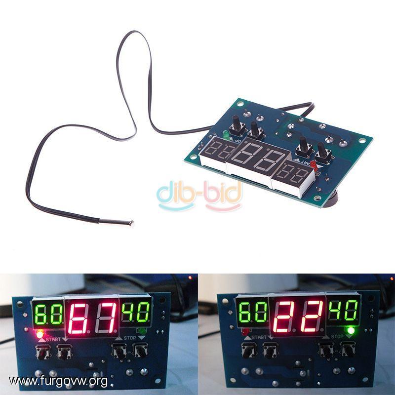

Bueno, pues aqui estoy comiendome la cabeza con la instalacion de la nevera.
La cosa es que no quisiera tener siempre encendido el inversor para las 7/10 veces que funciona el compresor de la nevera al dia, es un desperdicio de corriente.
Mirando en un foro de energia solar crei haber encontrado la solucion http://www.solarweb.net/forosolar/eficiencia-energetica/27158-refrigerador-tan-solo-110whd.html#post187704
La primera idea fue ponerle un rele de doble circuito, cortar el cable de salida del termostato y ponerlo a la bobina del rele, luego poner un circuito al boton de encendido del inversor y el otro circuito para mandar 220v al otro cable del termostato...en teoria genial porque el termostato de la nevera es mecanico, pero...¿si no esta conectado a corriente como va a alimentar el rele? ???
Asi que ahora la idea es cambiar el termostato por uno electronico de 12v con salida a rele, con eso solo estaria alimentando las 24h el circuito del termostato programable, pondria al maximo el termostato de la nevera para que no interfiera y dejaria el control de temperatura al termostato digital que controlaria la alimentacion de 220v encendiendo y apagando el inversor. El problema es que el inversor queda para uso exclusivo de la nevera, no pudiendo usarlo para otra cosa puesto que si lo enciendo la nevera se pondria en marcha.
¿Alguna otra opcion que no se me haya ocurrido?
Este seria el termostato que pondria
http://www.ebay.es/itm/9-99-C-9V-15V-LED-Inteligente-Termostato-Digital-Controlador-Temperatura-EB-/231513407227?_trksid=p2054897.l4275
MendiCamper
Cita de: perroflautero en Mayo 27, 2015, 10:09:12 am
