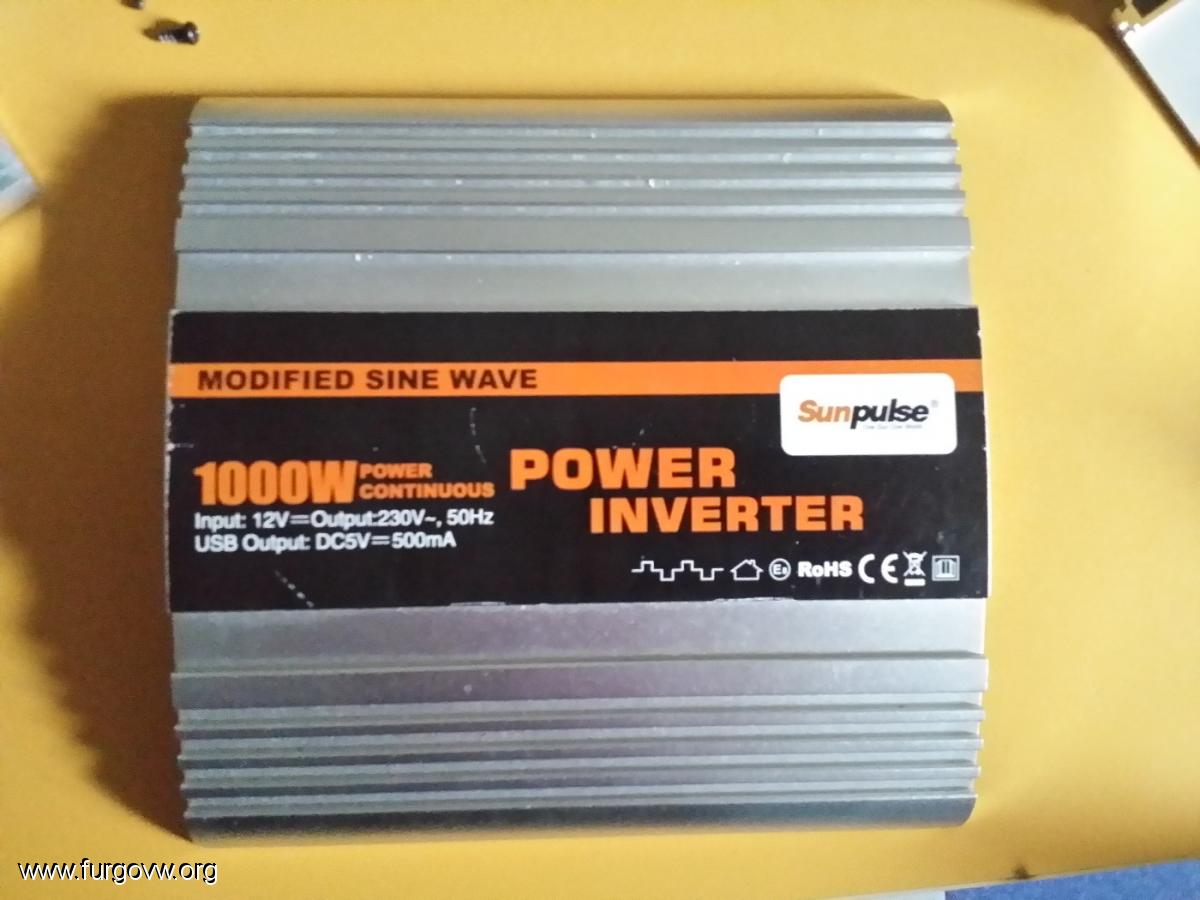

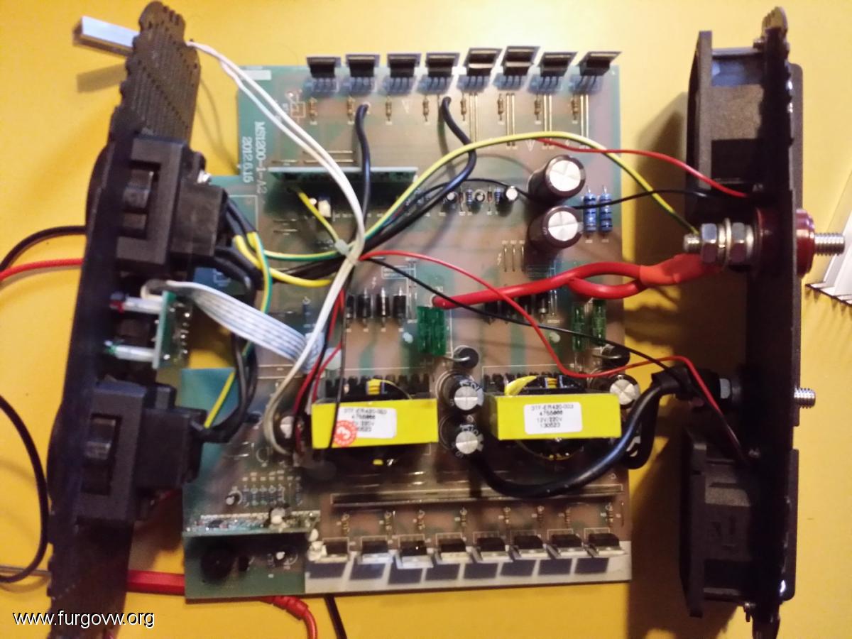

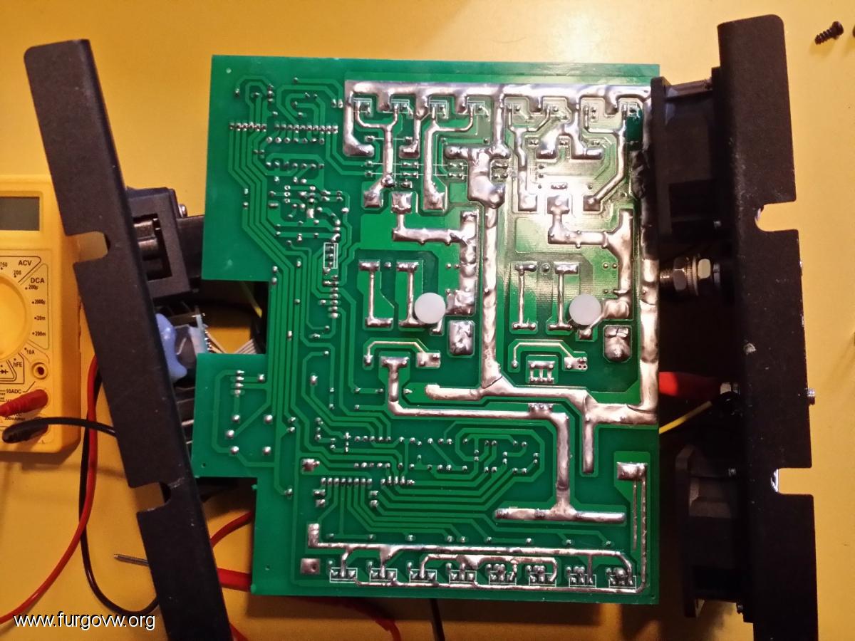

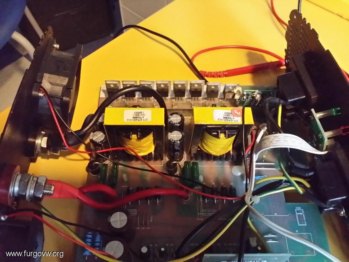

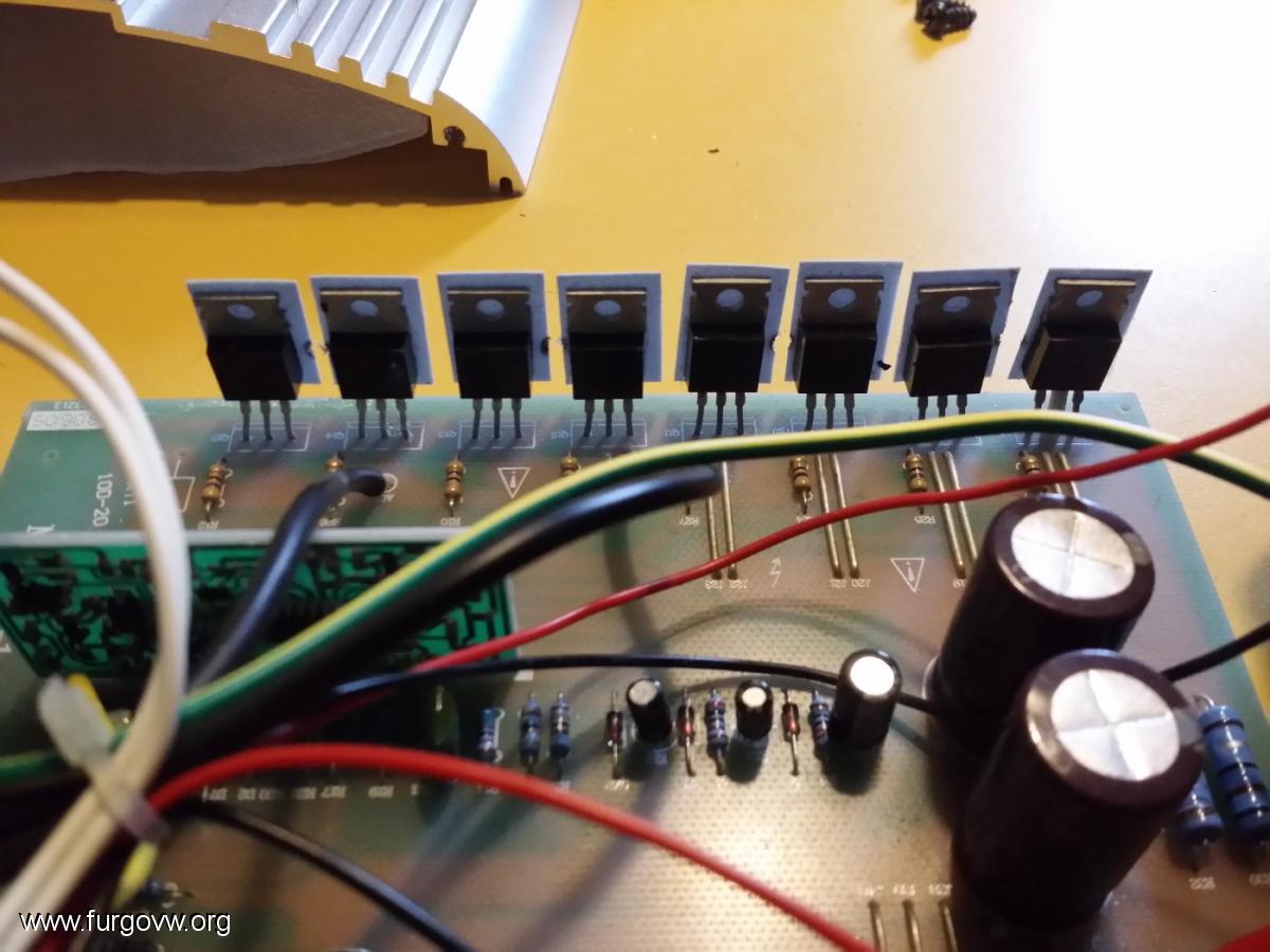

Oido cocina aqui estan las fotos:
salva1269
Me funde un fusible de 50A y no se le ve señales del corto, ni condensadores inchados, ni pistas unidas, ni soldaduras frías, ni na.
Empezó con fluctuaciones en la tensión de salida 220V y después saltando los fusibles.
davidmat
Parece que los transistores no van pegados a los laterales, no????

¿Los que tienes tú son los de carcasa negra o color aluminio y abombada?
El mío es el negro, no como el del compañero. No se cual es la diferencia entre ambos modelos...
Enviado desde mi Aquaris E5 HD mediante Tapatalk
arkaizt
Gracias compañero!
Me acabo de dar cuenta que alguno estais un poco equivocados y habria que mirar bien esos fallos. Como es tu caso. No es lo mismo que el inversor lo hayas comprado en la tienda ebay de SOLARTRONICS09, a que tu inversor sea marca Solatronic, que tambien se venden en la misma tienda, pero tienen muchos en venta de otras marcas mas baratas y alguno mas caro.
En tu caso veo que es marca SUNPulse, y no se parece internamente en nada a un solatronic, es mas es muy pequeño y con solo dos trafos para dar 1000w. Me da que se te ha fundido por un calenton!!
