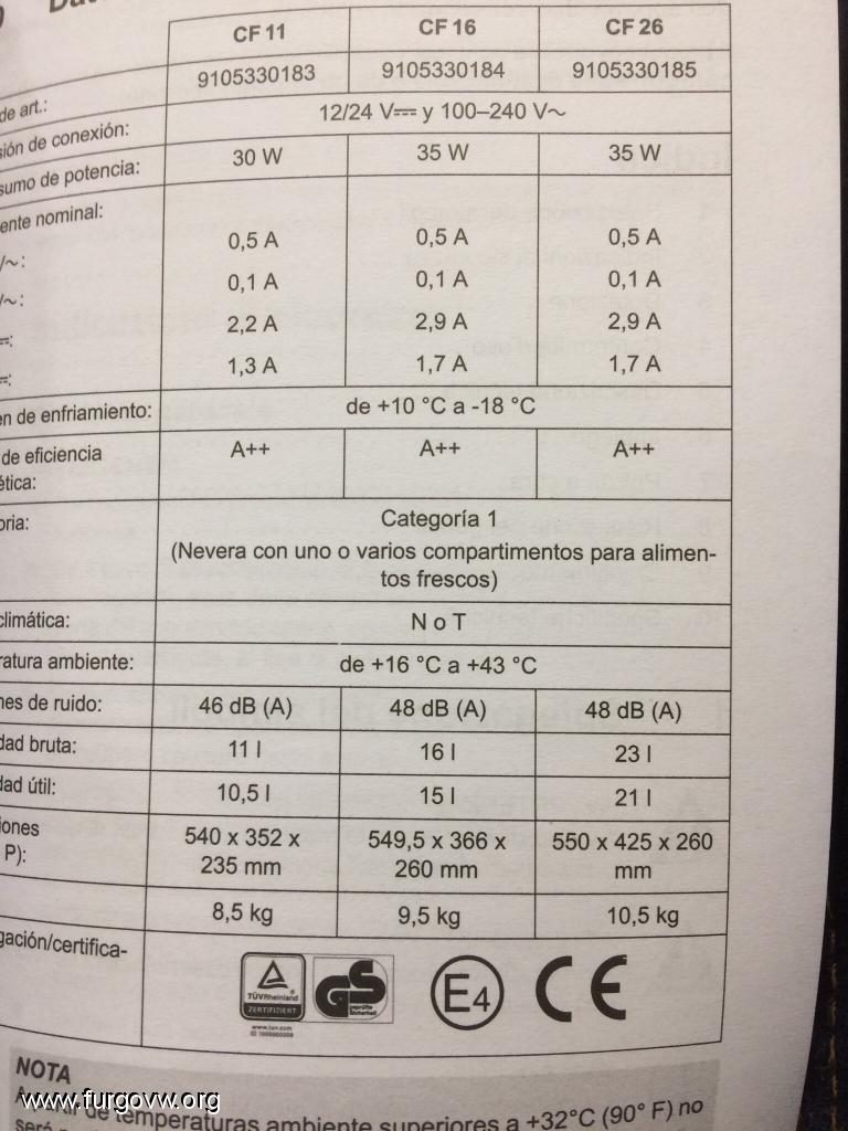

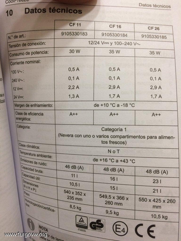

Al final por espacio me ha tocado pasar por caja y comprarme una waeco, en concreto la cf 26. Es lo que tienes tener un crío de un año y dos perros grandes que por mucho que quieras no tienes espacio.
Tengo varias preguntas, una es como cuánto me aguantara la segunda batería de 95 con los consumos que me pone que tiene. Se recarga la batería solo arrancando el motor y dejándolo un rato en marcha o hay que moverse. Y otra cosa consume menos al ir al inversor y a 220 en vez de a 12v? Eso es la sensación que me da al ver los datos.
Un saludo y muchas gracias.
Joga
La segunda foto no salió entera

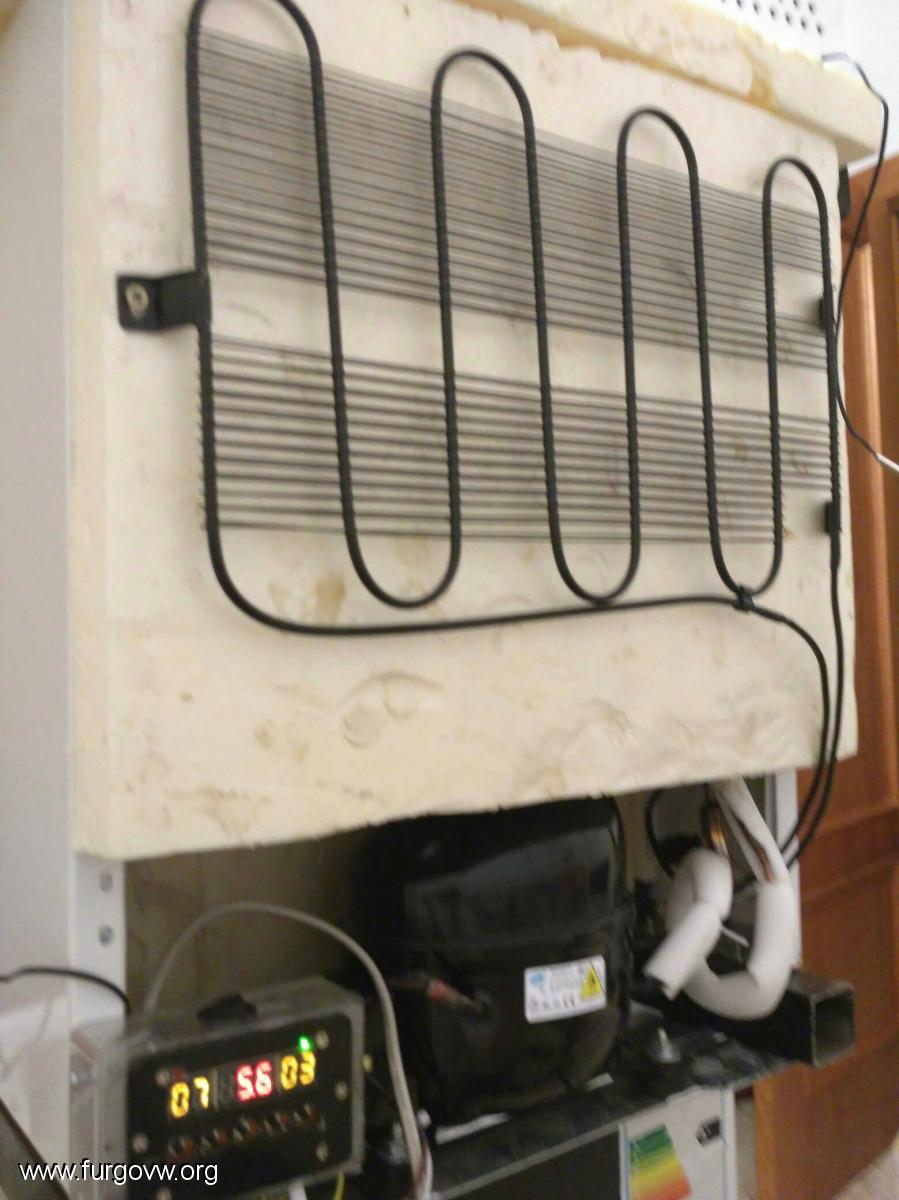

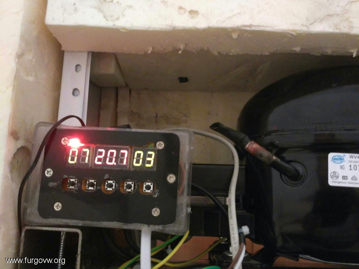

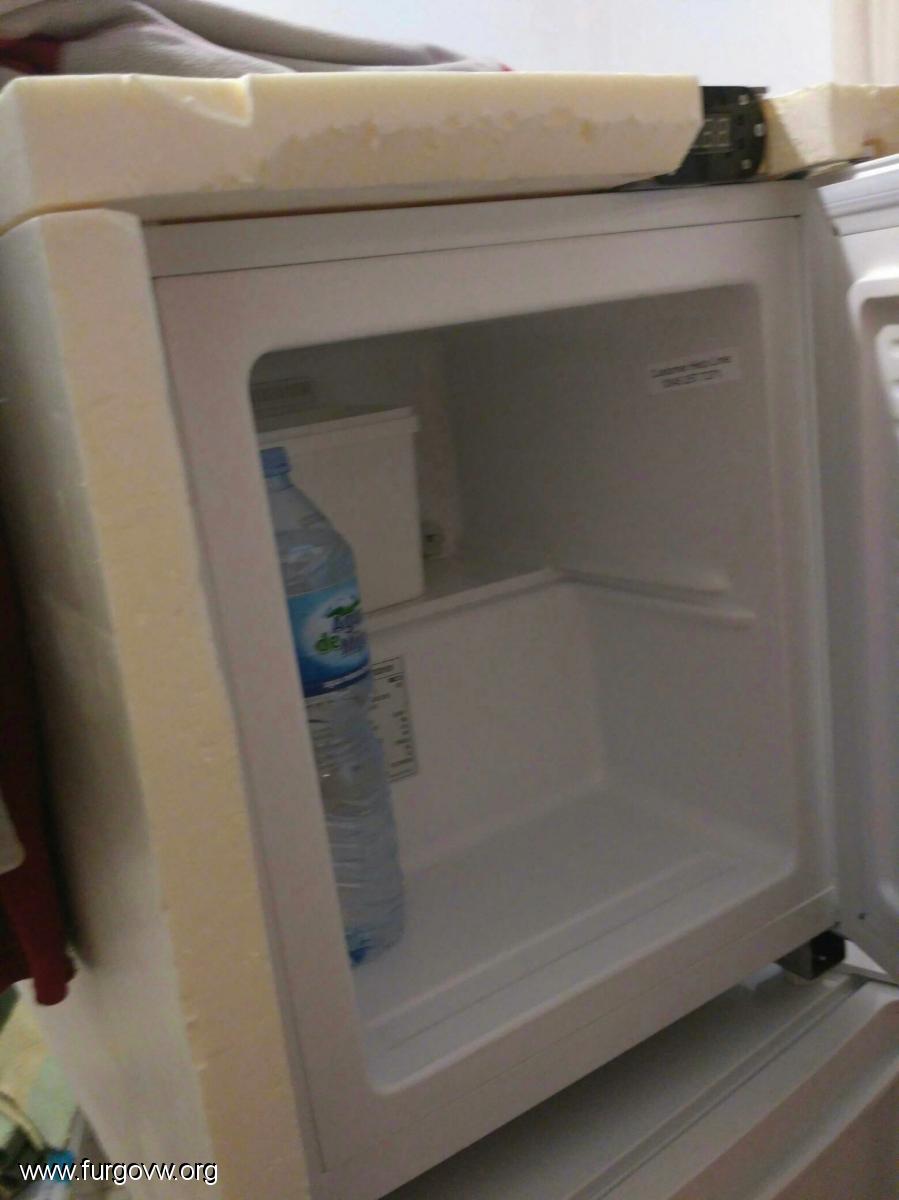

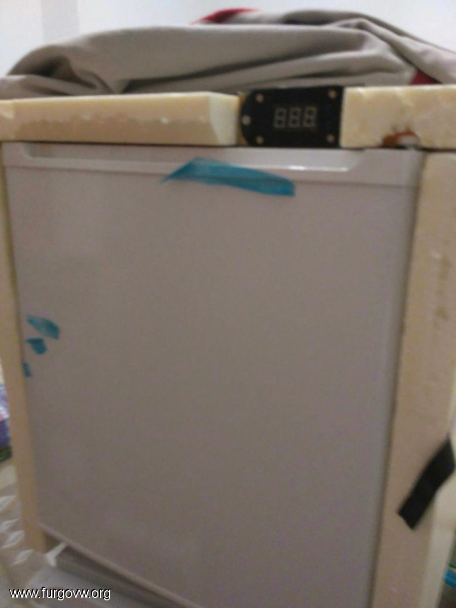

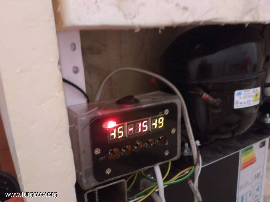

Aquí mi nuevo frigocongelador aun a medio hacer y en pruebas. Es frigo o congelador pues con unas cuantas pulsaciones en el termostato puedes pasar de 5 grados a -18
Enviado desde mi Redmi 3 mediante Tapatalk
elrayo
9 cm de aislamiento, por todos lados. Me queda la puerta que al estar curvada pués aún estoy pensando en como la voy a aislar.
elrayo
Congelador
