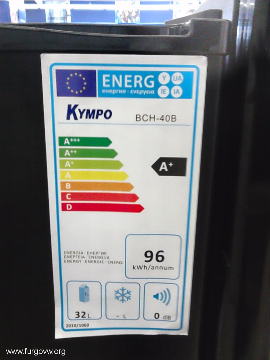

Hola!!! este hilo es interminable. ¿Me podéis echar una mano a ver si he entendido bien como saber el consumo en amperios de una nevera?
Encontré esta en una tienda pero lo de Kwh/año me dejó loco.
Por le que he leido, entiendo que el desglose sería tal que así:
96kwh son 96000wh/año. 96000/365= 263wh/dia, entonces 263w/12v= 21A
Pero entonces esos 21A que son ¿Por hora?, ¿Cada vez que enciende el compresor?, ¿21A en total en el día?... Vaya lio  .panico
Lukiluc
Creo que te falta 263/24 horas dia 10,95 wh/12v=0,91Ah de media que gastará as pero como hay ratos que no funciona ese es el consumo medio.
Cibo
Cita de: Lukiluc en Marzo 09, 2017, 00:55:45 am
Al principio también lo calculaba pero es que me parece tan poco, ¿menos de un amperio?. aquí hay algo que se me escapa. Con lo fácil que es poner los vatios directamente y ya esta.
