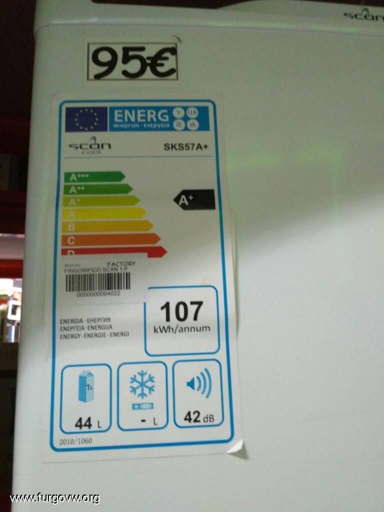

elrayo
Un congelador de estas medidas por dentro se queda muy pequeño pero también lo puedes encontrar aunque algo más caro. La jungla la venden en el Worten a 99€. La que he puesto a 95 la venden en una tienda en Granada al lado Dell Lidl que hay en el Kinépolis.

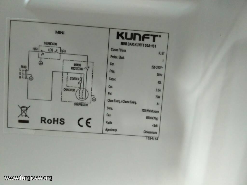

elrayo
Cita de: elrayo en Marzo 22, 2017, 19:31:40 pm
Un congelador de estas medidas por dentro se queda muy pequeño pero también lo puedes encontrar aunque algo más caro. La kunt

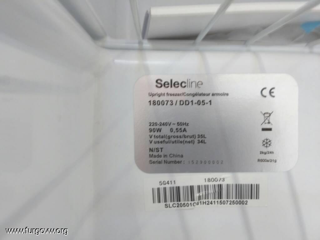

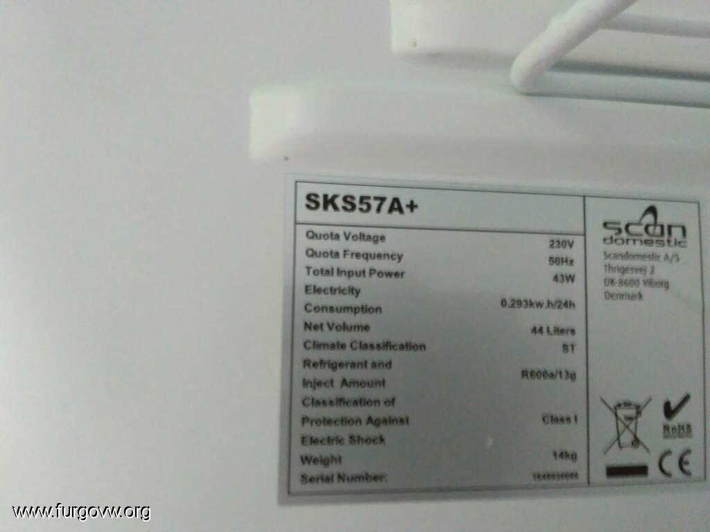

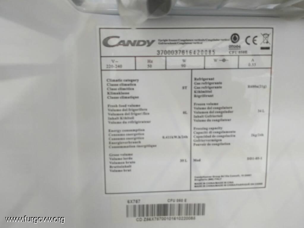

Dos congeladores. Pero me parecen el mismo. Llevan todo igual hasta el compresor.
Solo cambia las pegatinas, la marca y el precio

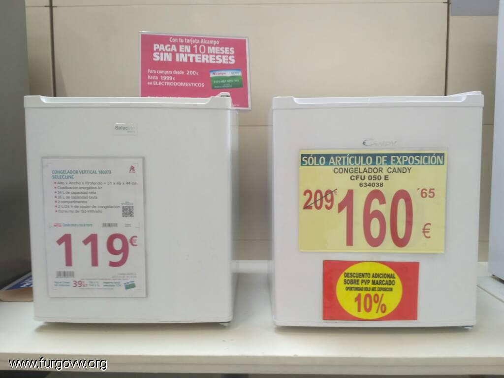

jonnye
cuanta diferencia puede haber de capacidad deccarga?
No sé si habrá congelador con esos 45 de ancho y fondo pero unos 60 de altura para compensar

elrayo
Bueno la segunda foto no se ve bien. Pero como he dicho los dos congeladores son iguales . Así que 34 litros

Y las medidas pone..?
Alto 51
Ancho 49
Fondo 44
10L menos a pesar de 5cm más de ancho
