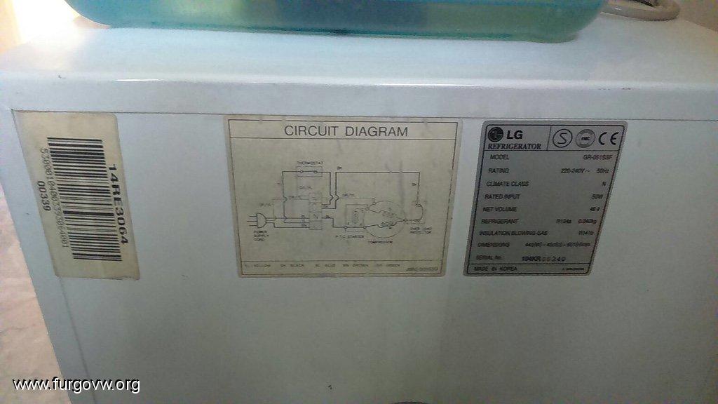

Aunque no se ve bien en la foto os pongo algún dato. En la que pone el esquema del circuito eléctrico creo leer algo de compresor.
En consumos y demás me imagino que será como todas las que se ven por aquí.
Druida
Hombre esto es una nevera de 50L claro que es de compresor solo tienes que mirar la potencia,  usa gas refrigerante R134A  no contaminante por lo que no vas a tener problemas para rellenarlo en caso de fuga, esta descatalogada por LG, el consumo (161KWh ) lo veo exagerado para una furgo a no ser que la conectes  a 220V o tengas un generador o un montón de placas pero vamos busca mas opiniones que no soy un experto en neveras

Cita de: Druida en Noviembre 23, 2016, 17:28:20 pm
A ver tengo una segunda bateria de 95 y un inversor para poderla utilizar a 220. Pero si me dices que va a consumir mucho no me va servir para mucho si me va a comer la batería en nada. Y placa solar no tengo.
Druida
Repito que valides esto por algún experto yo solo te doy mi opinión empírica, en mis cálculos esta nevera te gasta unos 13,42 Ah por lo que una batería de 95Ah en el supuesto de que este a plena carga te da para poco mas de 6 horas, a falta de que el inversor sea potente y aguante esta intensidad.

Muchas gracias Druida tu opinión ha sido muy importante. Tienes infinitamente más idea que yo.
He mirado lo que tú comentas y en las instrucciones que veo por internet sí que pone ese consumo y de la frigelux pone 0,22kwh/24h, la diferencia con la que yo he mirado es abismal.

adric
¡Buenas!
He de decir que del tema de consumos de las neveras se ha hablado hasta la saciedad en este mismo hilo y no, no se puede dar en ningún caso un consumo fijo real, pues depende de muchos factores, como lo que contenga, las veces que se abra la puerta y el tiempo que permanece abierta, la temperatura exterior, la temperatura que uno quiera mantener dentro y algún otro factor que me estaré colando seguro.
También influye directamente en el consumo la ventilación que tenga y el aislamiento que la forma, por lo que dos neveras con exactamente el mismo compresor y en las mismas situaciones pueden presentar consumos muy dispares.
Puedes saber exactamente los A que necesita para estar en funcionamiento, según los W que indica en el etiquetado, los divides entre la tensión con la que la vas a hacer trabajar, es decir, entre 220 y 240V, que en el caso de la furgo será a 12V y el resultado, para acercarse más a la realidad, dividirlo entre la eficiencia del inversor, que suele rondar el 85-92% (en el caso de los Solartronics, según indica el fabricante), así que en el peor de los casos, 0,85.
Para la LG que tenemos más arriba indica que su compresor es de 50W, combinándolo con el archiconocido inversor alemán de Solartronics:
50/12= 4,17; y esto entre el 0,85 que dije antes: 4,90A en el peor de los casos.
Para la Jocel con el mismo inversor tenemos lo mismo, peeeero, como dije antes, una al lado de la otra segurísimo que no consumen lo mismo estanco con las mismas condiciones durante 24h.
Otro dato a tener en cuenta es el pico de arranque de los compresores, ya que llevan una doble bobina para arrancar, pues al llevar el gas comprimido necesita un esfuerzo extra durante los primeros pistonazos. Este pico de arranque se suele calcular sobre 10 veces por encima del consumo del compresor, es decir, para los casos que tenemos en la mesa:
4,90x10= 49A, que en Wattios serán unos 588W.
Espero que esto haber aclarado alguna duda al respecto, pero como digo, dando para atrás a este mismo hilo le tenemos explicado de diferentes formas, aunque la más precisa sobre el papel, a mi opinión, es esta.

Joga
Cita de: adric en Noviembre 24, 2016, 01:05:32 am
¡Buenas!
Respecto a la duda de si poner nevera sin segunda batería, lo desaconsejo totalmente si uno no quiere empujar unos 2500Kg que puede pesar una furgo ... recomiendo como mínimo una batería de 150A (Yo la tengo de 120A y la veo muy justa en invierno, tirando a escasa).
Muchísimas gracias por la explicación
